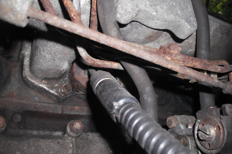

Mein 6er hat das 'H' - Kennzeichen ja schon. Insofern muss er nur den nächsten TÜV - Termin wieder meistern, was aber ganz schön Arbeit mit sich bringt. Der Unfallschaden, Federn, Rost, Lackzustand, Fahrersitz, Lenkrad und ... das was so Untenrum im Argen liegt ... das ist mindestens ein 'Dreifachargs' wert:
Nee, oder? Nee, oder? Nee, oder?

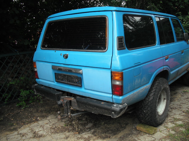

erster Versuch - so gehts jedenfalls net:
p.S.: Die Zeugnisgeschichte ging nochmal gut aus - jetzt hab' ich Luft zum Schrauben...

Da musst du wohl die 235er wieder drauf schrauben... Vertrau mir
Grüße, Justin
BeitragVerfasst am: 29.07.2014 22:40:18    Titel:
Moins Markus
Mit den 33er wirst Du nicht glücklich werden, da braucht es Verbreiterungen für, und ob der TÜV die -nachträglich angebracht- bei einem H-Fahrzeug akzeptiert, weiss ich nicht.
Das gilt übrigens für alle Reifen auf 8"-Felgen.

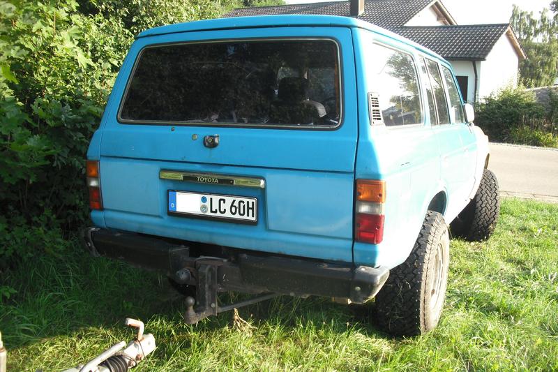

Nanu - wieso ist der denn plötzlich so dreggich ? Grins Grins Grins
Schon 'nen halben Tag in der Einfahrt und der Afghani von nebenan war noch nicht da...ist doch auf nix mehr Verlass.

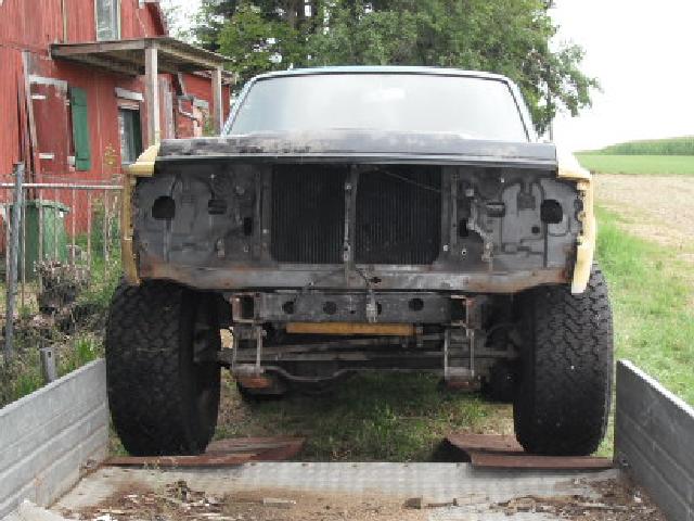

Aber zum 6er: Ich hab' mir leider die falsche Frontmaske organisiert (Doppel - statt Rundscheinwerfer). Wenn ich die nicht umgebaut bekomme muss ich mir schnell mir die Richtige besorgen:

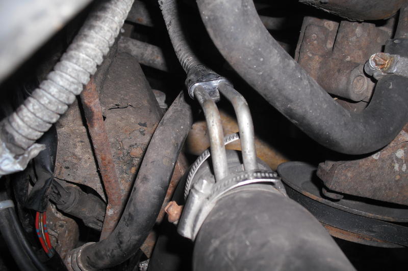

p.S.: Der Stecker der da vorm Kühler baumelt gehört zur elektrischen Motorvorheizung (Ex Finnland). Es sind zwei verbaut: Eine im Motorblock - und die andere im oberen Kühlwasserschlauch.

Doppelt DEFA funktioniert gut,lustiger Stecker. Sag bescheid wenn Du was brauchst, hab sicher noch ein paar Sachen rumliegen.

ich hoffe die DEFA - Dinger brauch' ich nicht, aber der Vollständigkeit halber mal zwo Bilder davon.
Die Heizung im Kühlerschlauch:
und die im Motorblock:

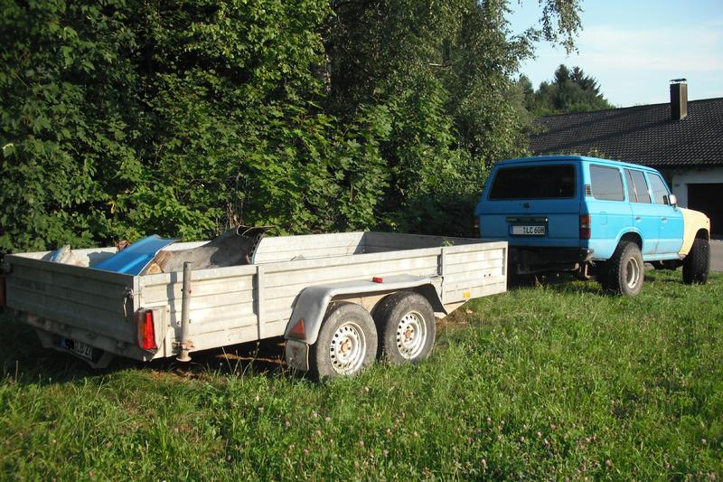

Der grosse Hänger steht mangels gescheitem zugfahrzeug schon so lange auf der Wiese dass da kein Gras mehr drunter wächst...:

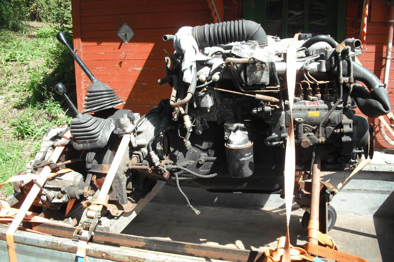

BeitragVerfasst am: 08.08.2014 17:27:37    Titel:
nein sagen war noch nie meins...
Eigentlich wollte ich ein neues HJ60 - Frontblech organisieren.
Zurückgekommen bin ich mit 450kG Alteisen (Funktionierender 1982er 2H 4.0l Sechszylinderdiesel und H55F Fünfgang - Getriebe aus 'nem HJ60).
Ein Baujahr wo beim 2H noch Laufbuchsen verbaut waren und wo man den Motor komplett daheim überholt kriegt. Ganzes Kit dazu: link kost' 760€ plus Spesen.
Gibts übrigens auch für manche Patrols.
