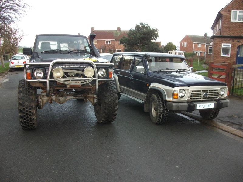

Hier ist doch mal ein schöner Teileträger, ordentliche Achsen sind auch drunter. rotfl

Ich nehm die Portalachsen.

BeitragVerfasst am: 18.08.2014 15:36:56    Titel:
Desertcruiser hat folgendes geschrieben:
Die wollte ich schon haben cry Au man...
Da sieht der Serien-Patrol wie ein Golf aus Hau mich, ich bin der Frühling
Quelle: EBAY UK 371124350445
