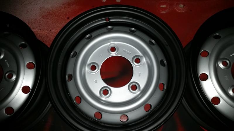

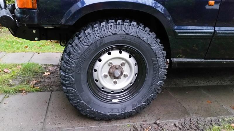

Die Wolf Felgen sind lackiert und Neu Bereift mit 235/85/16 Cooper Discoverer STT
Von First Four die Tubular Windenstoßstange hat auch sein Platz gefunden.

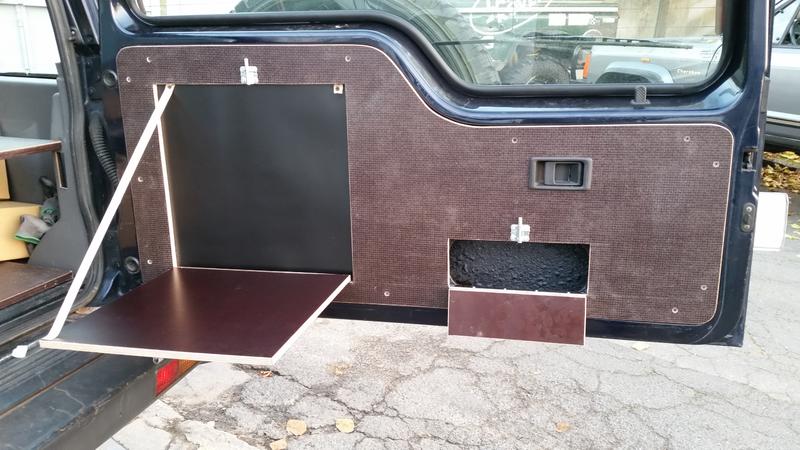

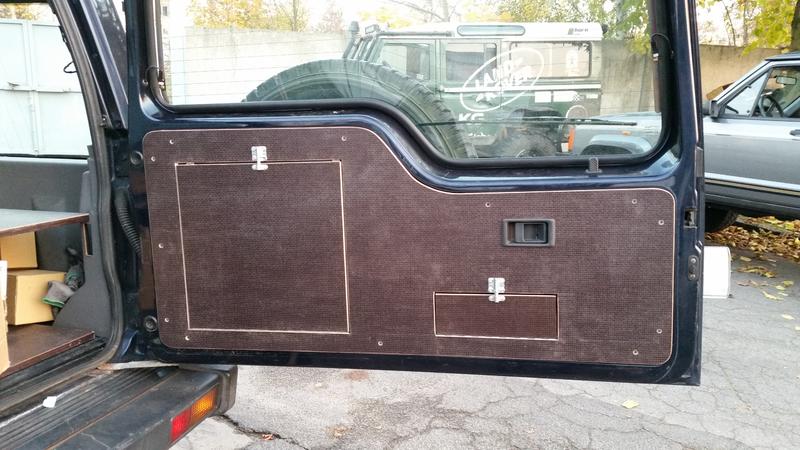

Hecktür Innenverkleidung mit Klapptisch und Schmuggler Klappe.

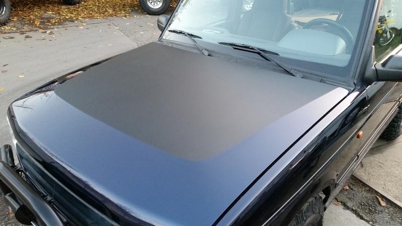

Motorhaube Neu lackiert im Special Vehicle Designe.

BeitragVerfasst am: 09.11.2014 18:26:43    Titel:
Tack hat folgendes geschrieben:
Moin!
Wirklich komplett lackiert oder foliert?

BeitragVerfasst am: 10.11.2014 07:51:33    Titel:
El-Dracho hat folgendes geschrieben:
Moin!
Gruß, Björn
Ist komplett lackiert ;-)

Nachdem mein Nissan Terrano im Sommer auf der Rückfahrt von der Türkei die Grätsche genacht hat, bin ich der LR Fraktion beigetreten. Habe mir einen Discovery 1 Trophy, Bj. 1996, 300 TDi, zugelegt. Den baue ich jetzt in eine Reisemobil um. Für Ideensammler ein paar Fotos.
Die Verkleidung und der Hecktürtisch ist aus einer Birkenmultiplexplatte gefertigt.

Ich habe helles Birkenmultiplex in Stärken von 6 mm, 9 mm, 12 mm und 15 mm verarbeitet. Als Werkzeug ist man mit einer Handkreissäge, Stichsäge, Oberfräse, Schrauber/Akkus grauer und Schleifer schon gut ausgerüstet.
Für die Türverkleidung der Hecktür habe ich eine Schablone von der Originalverkleidung gemacht und dann mit der Oberfräse ausgefräst. Die Verkleidung wurde mit 6 mm Einpressmuttern und Schrauben befestigt.
