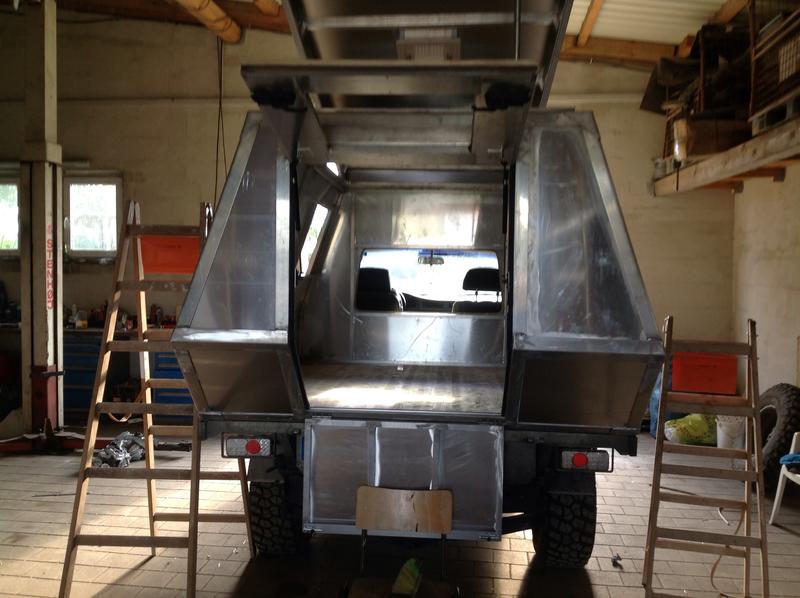

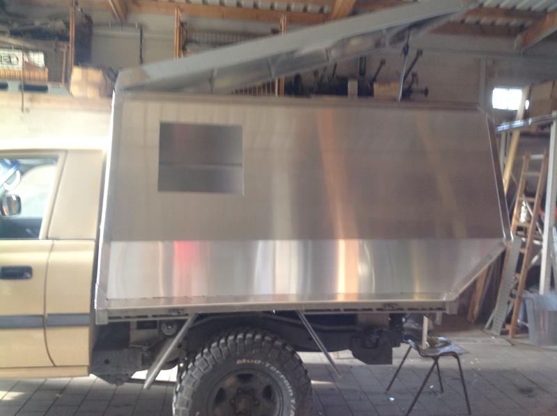

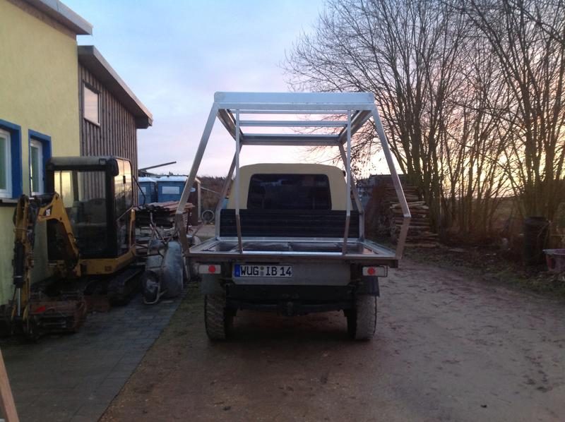

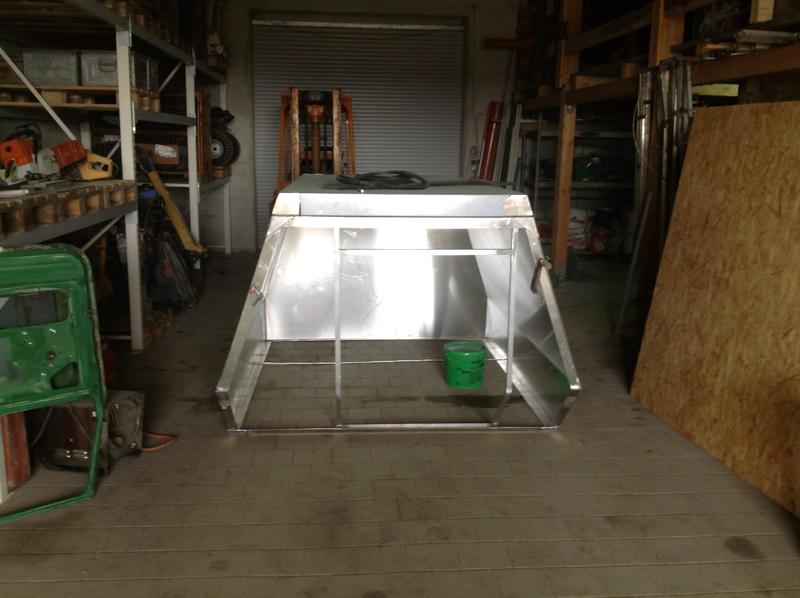

Habe alu winkelkonstruktion geschweißt, 2mm alu Tafeln geklebt ,und innen ne 25x25mm alu 4kantrohr in die Ecken geklebt.
Innen wird noch gedämmt und verkleidet.Gewicht mit 35l Engel box, portapoti, einfacher holzausba ca. 300 kg.

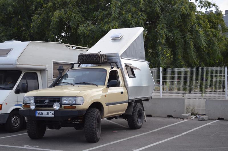

Achja, die Ecken sind verstärkt. Hier noch ein Bild mit der halbwegs fertige kabine

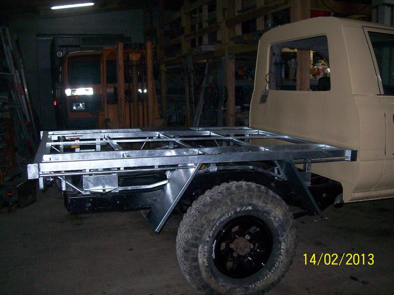

Hallo, das Auto selber ist ne umgebaute hdj 80, Alles vom TÜV abgenommen. Die Pritsche ist an den original karoserie Aufnahmen befestigt. Hier ein Bild
Die Kabine wird als Ladung auf die Pritsche gesetzt.
