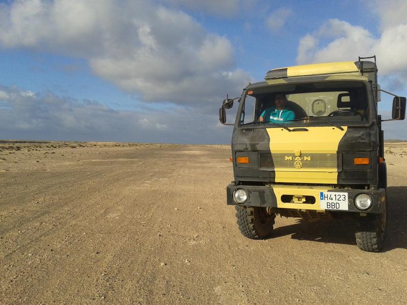

Letztes Wochenende, kleiner Ausflug in den Süden Fuerteventura, hier auf der alten Landebahn aus der Zeit kurz nach dem Krieg!
