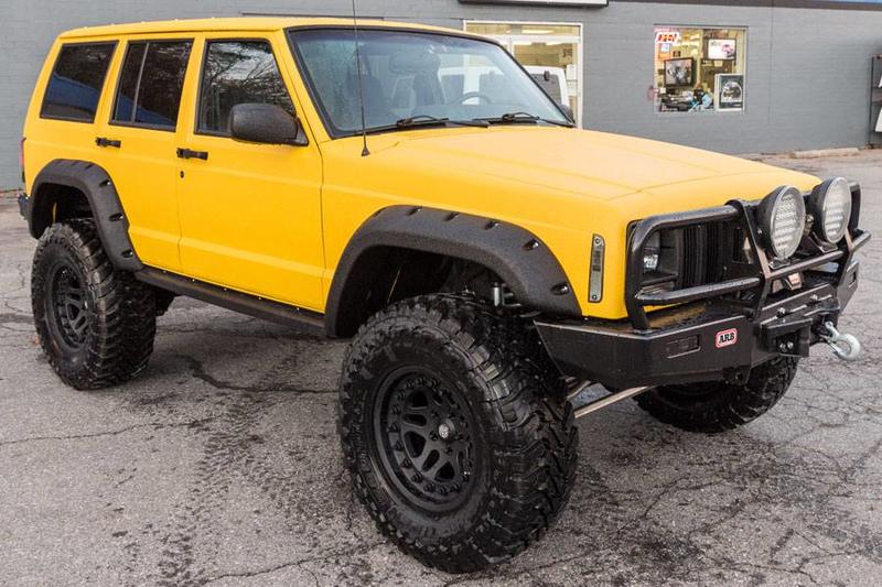

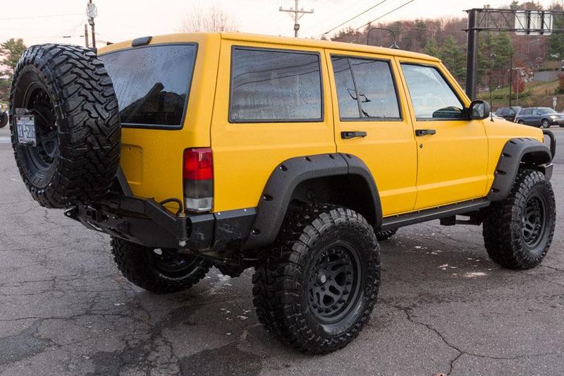

BeitragVerfasst am: 21.11.2014 21:46:36    Titel:
Rubicon Express 5.5" lift, Hutchinson Rock Monster Wheels, 35" Toyo Open Country MT tires.
ARB Front Bumper, Warn Zeon 8S Winch, Truck-Lite Company, Inc. LED headlights, 185 watt 9" LED driving lights, Teraflex steering.
HANSON OFFROAD rear bumper/tire carrier combo and rock slides, Bushwacker pocket style cut-out flares

@Le´irsch: Sehr sexy, das gelbe Ding!

Ja der ist mal sehr schick ,aber 5,5" und 35er das würd auch sehr knapp im gelände oder?

BeitragVerfasst am: 23.11.2014 12:21:31    Titel:
Mit den Cutout-Fenderflares wird da schon etwas mehr Platz... ich würd bei nem XJ ab 33ern auf jeden Fall Blech wegnehmen...

spitz ,xy hat folgendes geschrieben:
Jepp. 7.5" und 35er und BushWacker und weggeschnittenes Blech funktionierten gut.
