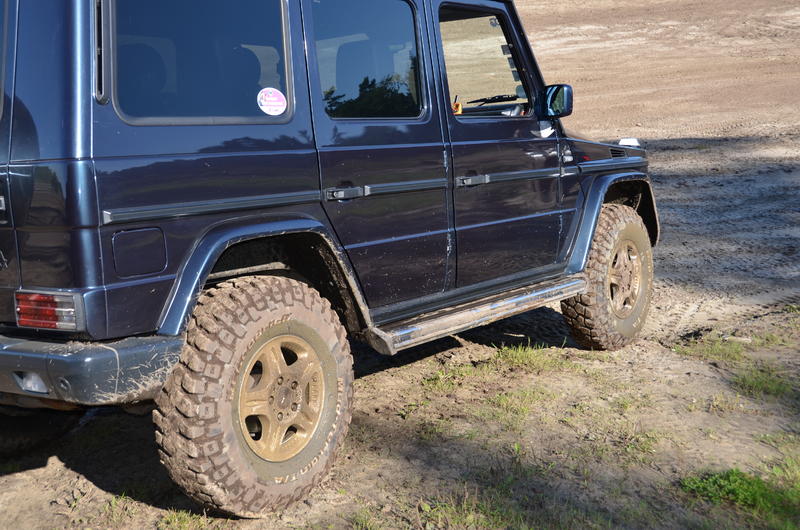

BeitragVerfasst am: 05.10.2015 18:24:17    Titel:
Sodele, nachdem ich jetzt 3 Tage im FürstenForrest rumgekurvt bin, kann ich nur sagen:
Hat alles gepasst mit den Reifen.
Bin überall supi gut durchgekommen, Bodenfreiheit war auch gut…..

Foddooos? YES

coole Spiegelairbags (aber ein doofes Zeichen auf dem Kühlergrill Grins )
