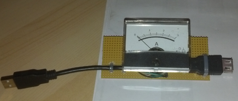

hab extra ein testgerät gebaut was rauskriegt ob es "voll power" läd und wieviel
habs an 6 verschiedenen tablets getestet ... geht an allen mit weit über 1,2 A (also wird als netzteil erkannt)
