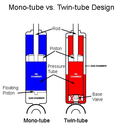

Smoothie Dämpfer sind üblicherweise auch im Mono-Tube Design gefertigt.
Im Gegensatz zu herkömmlichen KFZ Stoßdämpfern (Twin-Tube Design), sind sie vollständig revidierbar. Zug- und Druckstufe lassen sich über das Shim Pack auf dem Kolben verändern. Auch die verwendeten Materialien sind deutlich hochwertiger.
Das sind also die wichtigsten Merkmale für einen "Smoothie Shock".
Hier eine gute Illustration:
Und hier ein gutes Video, in dem auch die Vor- und Nachteile der beiden Design Arten beschrieben werden.
