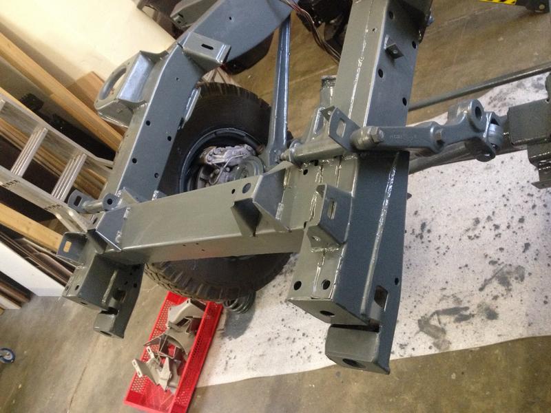

Habe den Rahmen jetzt mal grob abgeschnitten, welches Maß hast du Zwischen diesem original Zwischenrahmen (der zwischen den Federaufnahmen) und Heck???
Das HeckTeil welches North-Offroad liefert hat hinten so gerade Vierkant-Profile angeschweißt, sodass das Heck ab Federaufnahme eine Höhe behält, also auch nicht in diesem Schwung wieder runter läuft.. = Luft unter´m Heck
diese haben nur eine gewisse Länge, sodass sich das Heck so ergibt, wie ich das Foto im letzten Beitrag angefügt hatte, dieses Vierkant-Profil kann ich ja aber nach belieben verlängern... Stimmt schon, Platz für Zeug´s im Innenraum ist auf jeden Fall gut..

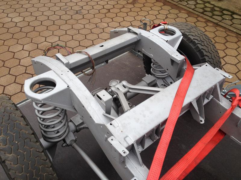

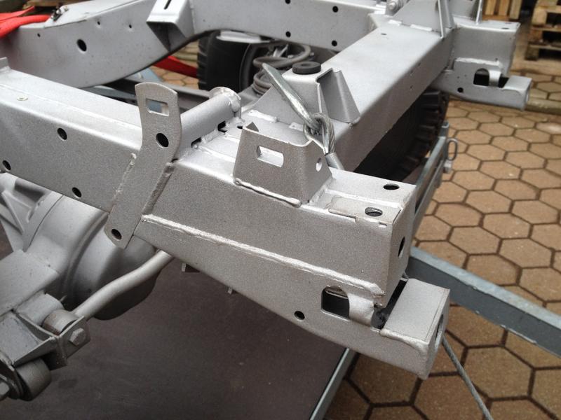

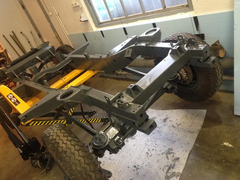

BeitragVerfasst am: 31.01.2015 18:35:10    Titel:

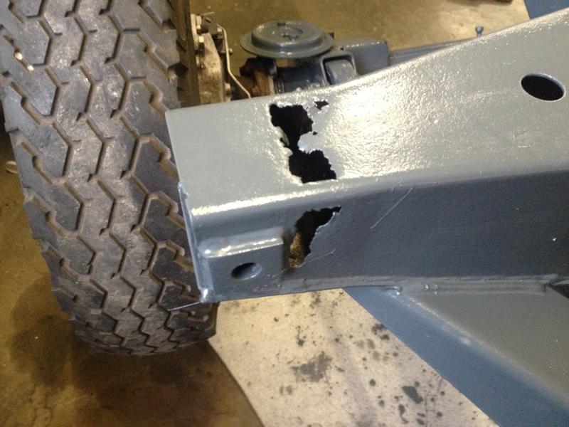

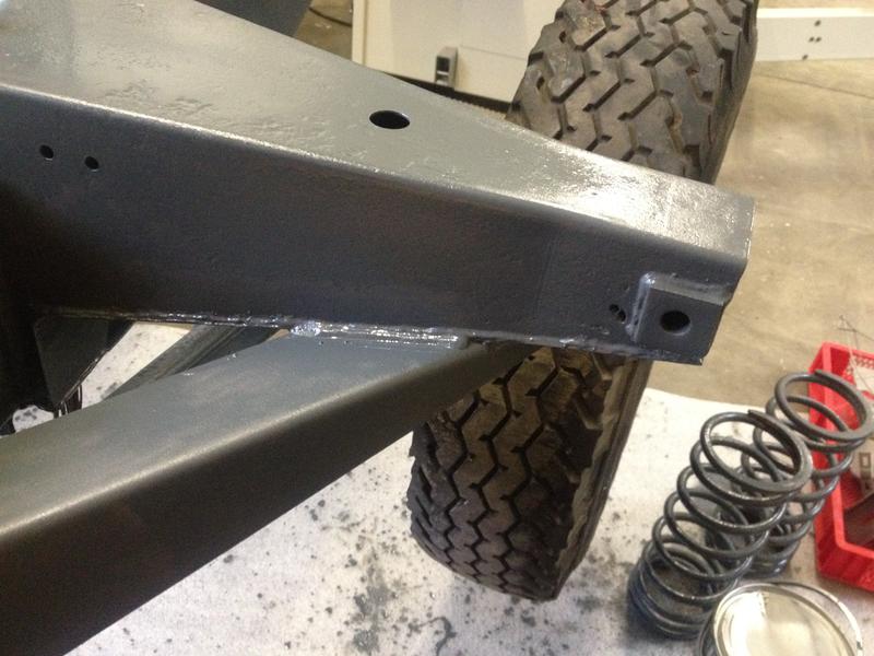

Rahmen ist gestrahlt, (300Eier) frisch grundiert wird morgen noch ein zweites mal drüber gepinselt, kommt so dann beim Gärtner in ein Gewächshaus und wird Pö a Pö wieder aufgebaut..
den rechten Ausleger werde ich mit normalem Blech bisschen hin pfuschen, den linken neu bestellen und die äußeren 10cm des Ausleger´s austauschen, sonst sieht der Rahmen echt gut aus...
BeitragVerfasst am: 02.02.2015 09:00:31    Titel:
die Rahmennummer habt ihr aber nicht weg gestrahlt, oder? Auf dem Bild ist gar nix mehr davon zu erkennen.

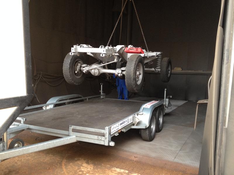

BeitragVerfasst am: 02.02.2015 17:17:51    Titel:
Gutes Auge:-)
Rahmennummer ist fast weg:-(
Habe mit meinem TÜV-Heini schon telefoniert. Was noch zu retten ist schützen, die Nummer oben im Rahmen neu einschlagen, beim TÜV vorführen, er dokumentiert das dann entsprechend....
Nicht so schön, aber grob ist es noch erkennbar und daher gerade noch im Rahmen... (im wahrsten Sinne des Wortes..:-))
Habe die Achsen drunter gelassen, damit er etwas besser zu transportieren ist, und die Achsen mit gestrahlt werden, empfindliche Sachen wie Chromkugeln ect. wurden abgedeckt. (Jemand Interesse an 2 Achsen??)
Ich werde den Rahmen mit ´nem Motorkran hochkant die Wand hochziehen und oben mal den Gartenschlauch rein stecken, sodass der Sand raus gespült wird.. Mal sehen, wie gut das klappt..:-)
Die Achsen werden noch getauscht, also kommen Längslenker ect. sowieso ab, kann dann unter den Verschraubungen nochmal sauber machen und Farbe drauf pinseln.. Passt schon.

komisch, ich habe den Rahmen nachdem ich ihn vom strahlen wieder bekomme habe mit Druckluft von vorne nach hinten durchgepustet, kam nicht viel Sand raus, irgendwie ist der Rahmen auch etwas anders gebaut als mein Defender Rahmen, ich erinnere noch vom Hohlraumversiegelung, dass ich mit der Düse durch fast jedes Loch in den Rahmen gekommen bin, bei dem OneTen Rahmen sind sämtliche Löcher von innen mit Distanzbuchsen versehen, man kommt fast nirgendwo in den Rahmen rein, nur an den beiden dicken Löchern vorne im Bereich der Spritzwand das Loch wo auf der rechten Seite der Kabelbaum rein geht, links ist das gleiche Loch nur ohne Funktion.
Hatte mit einer Kamera in die beiden Löcher mal rein geguckt, ganz vorne in den Rahmen geguckt, und ganz hinten (da sind die Rahmenprofile (nach abschneiden der Hecktraverse) offen, rein geguckt, bis auf etwas Rost konnte ich keine Fremdkörper erkennen...
Ich werde den Rahmen wie gesagt mal versuchen mit einem Motorkran hochkant an die Wand zu stellen und spüle ihn dann mit Wasser durch, mal sehen was passiert.
Habt ihr diesbzgl. noch irgendeinen anderen Rat???
