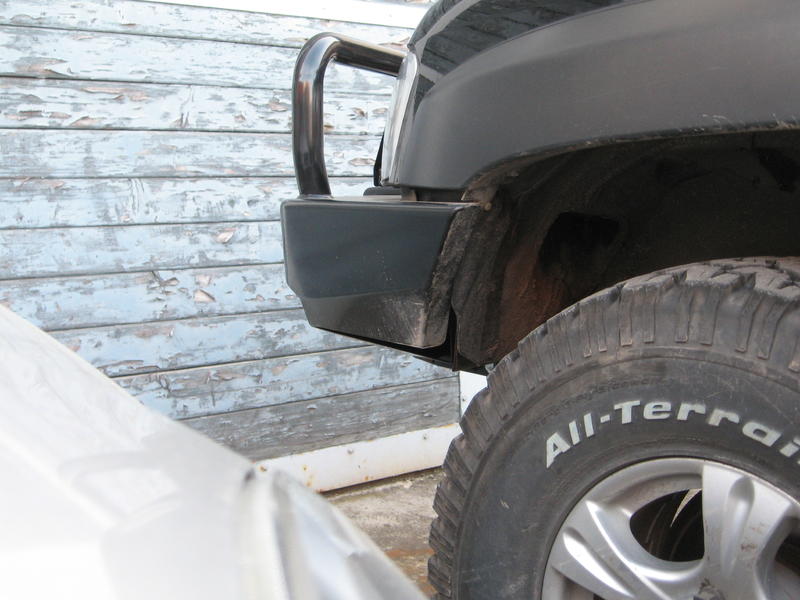

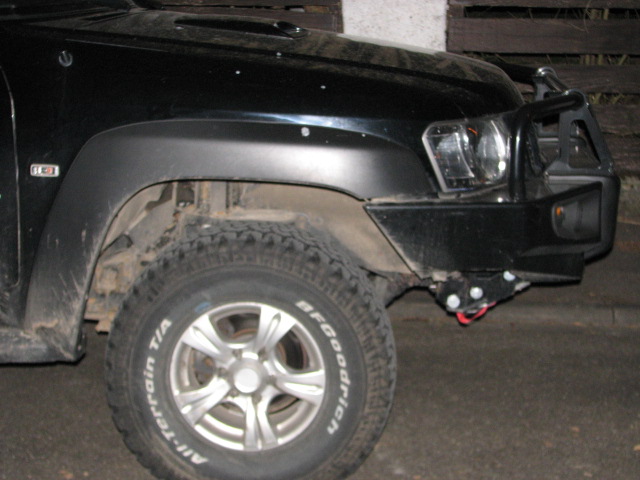

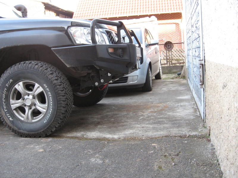

Hallo
hade 305/70R16 auf BW Patrol eingetragen! Ohne Probleme. Und eine ARB Stoßstange mit Bügel eingetragen. Smile
MfG AY

BeitragVerfasst am: 11.04.2015 20:05:24    Titel:
ay hat folgendes geschrieben:
Hallo
MfG AY
Hast du Bilder davon?
ay
Mit dabei seit Anfang 2015
1. Y61 crdi. W160 3,3 TD. opel Montery 3,1td. Audi Cabrio. John Deere 1140. Güldner G35.
BeitragVerfasst am: 11.04.2015 21:31:05    Titel:
ay
