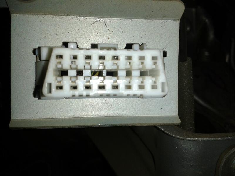

Servus allseits,
Habe diesen Beitrag aus dem jahr 2015 ausgegraben. Bin selbst dabei mir eine Diagnose zuzulegen. Mein Patrol ( Y61, 2008, 160PS) hat diese Buchse. Ich nehme an es ist eine OBD 2 ( hatte so eine an meinem Audi auch und habe dort mit der Diagnose diverse Werte ausgelesen- beispielsweise die Steuerkennenlängung)
Servus eraser,
Ich habe mir für meinen Y61 (Common Rail Diesel, 2008) beim A.T.U ein Diagnosegerät gekauft und kann mit diesem Fehler lesen / löschen und diverse Motorwerte einsehen. Leider gibt es für den Patrol nicht so ein Diagnosegerät wie ich es einst von AutoDIA für meinen Audi hatte.

nein ich hab ein 16pin stecker...genau wie der oben im bild ist baugleich mit den obd2 nur kommplet anders belegt
aber ja mit den ecutalk adapter funktionert er nur mit ecutalk oder nissan data scan 1
ein adapter von in deinen fall 16 auf 14 pin gibt es nicht.. von modern auf alt gibt es nur bei AHK dosen nen adapter Hau mich, ich bin der Frühling
https://www.ecutalk.com.au/interface.aspx
hab das kabel mit obd2 anschluss.
es KÖNNTE sein das deiner schon auf obd2 läuft. teste es vorher mal mit einen diagnose gerät mit obd2 schnittstelle. den dan soltest du das kabel nicht gebrauchen da diese wirklich nur für die fahrzeuge mit obd2 schnittstelle ist aber kein obd2 sind Darf ich als alter Greis auch noch ein Tönchen mitreden? Öhmm

Wenn ich, wie du schreibst, ein normales Gerät mit OBD2 einstecke,
...kaputt gehen kann dabei eh nichts??
Mountymudder
1. , nissan patrol y61 LWB , Nissan Patrol y60 swb
BeitragVerfasst am: 28.01.2019 16:13:01    Titel:
Nö kaput geht nix, hab gewiss 5 Stück probiert... Die sind ja anders belegt und Griegen Dan keine verbindung zum System

DerGlonntaler
BeitragVerfasst am: 29.01.2019 22:31:55    Titel:
Ich war bisher bei 3 Werkstätten und nur 1 davon konnte mit. Consult kommunizieren und die Geräte die die haben kosten nunmal etwas....
Ich denk aber das dein Auto schon obd2 hat und somit viele Geräte funktionieren sollten da ja obd2 ab bj2004 beim Diesel "genormt" ist.
genormt sind nur abgasrelevante Daten, diese müssen mit jedem Tester auslesbar sein
dazu gehören Ladedruck Wasser und Öltemperatur und noch ein paar Sachen, alles andere geht nur mit dem Nissan Tester
auch mit nem Gutman oder AVL Tester der etliche tausend kostet geht nicht viel, Nissan will halt nicht das jeder was auslesen kann, Fehlercodes zeigts dir an, löschen lassen sie sich auch, aber wenn dann Messwerte willst warum der oder der Fehler auftritt, dann hast keine Chance an die Daten und Messwerte zu kommen
da ist mein VW ein offenes Buch dagegen, da kann ich fast alles auslesen und auch viel ändern
