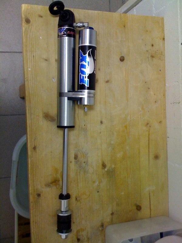

Hier mal ein Bild der Dämpfer (vorne / hinten):
Lassen sich diese Dämpfer abstimmen mittels Shims? Hinten sind die ab Stange, aber vorne konnte man die damals so nicht mit externem Reservoir und verstellbar kaufen. Das wurde so für mich gebaut.

Die Dämpfer die du hast sind 2" Fox, die kann man zerlegen und entsprechend abstimmen, ja.
Das sind schöne Dämpfer mit viel Potential.
