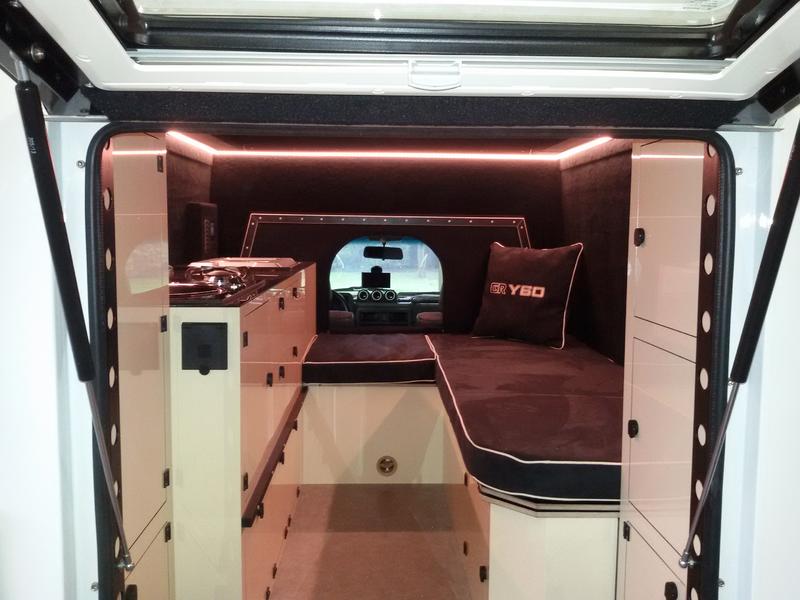

Echt ein Leckerbissen. Hast Du noch Fotos von innen?

Ja. Auf breiter Fläche am Fahrerhaus verklebt und an 4 Punkten mit Karosserielager an den originalen Rahmenaufnahmen verschraubt.
Dieses Kabinengeschaukel kenn ich noch vom LKW. Hab ich keine Lust mehr drauf.
Vom Fahrgefühl ist das jetzt für mich der Hammer. Schön kompakt und relativ leicht. Smile

mit "grundgerüst" meine ich das gerippe der kabine ohne beplankung. oder haste die kabine am stück erworben?
dann seh ich mir nur den fertigen aufbau an... Smile
oder gibts da noch nen abgetrennten thread zum kabinen-entstehungsprozess?

BeitragVerfasst am: 03.06.2016 21:45:29    Titel:
Also, die Basis ist natürlich bewusst gewählt. Wollte keinen Einheitsbrei.
Alles habe ich nicht selber gemacht.
Den Patrol restauriert, abgeschnitten und vorbereitet hab ich selbst gemacht. Kabine habe ich nach meinen Massen backen und kleben lassen.
Ist aus Carbonsandwich Platten und Formteilen, kann ich selber nicht.
Rohzustand war wie auf dem Bild. Lackiert hat auch jemand der es kann.
Zusammenbau und Ausbau wieder selber. Ausbau mit Hilfe eines Schreiners der Dibond auch sauber schneiden kann.

@ Greyhound: auch innen sehr gelungen!!! YES
