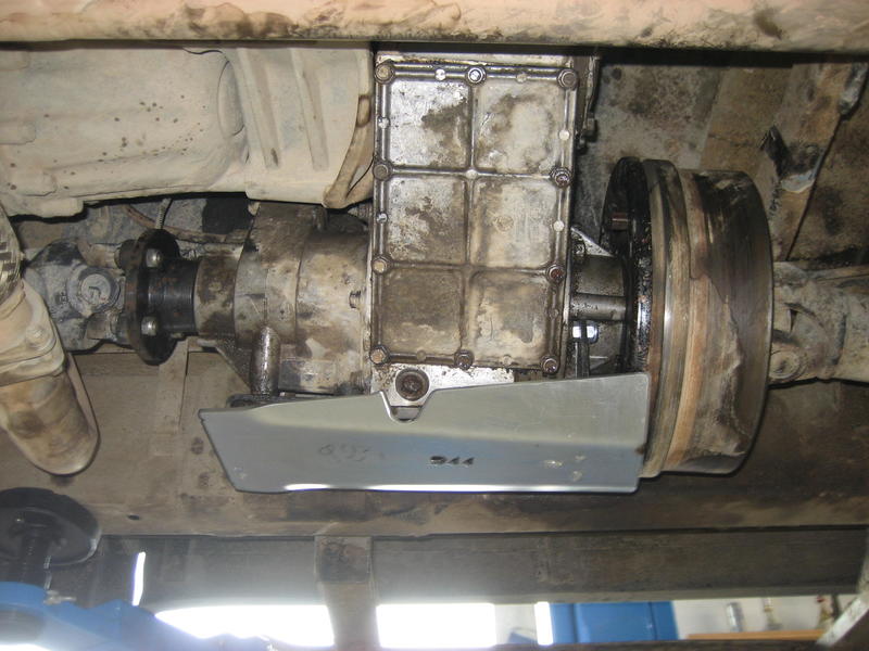

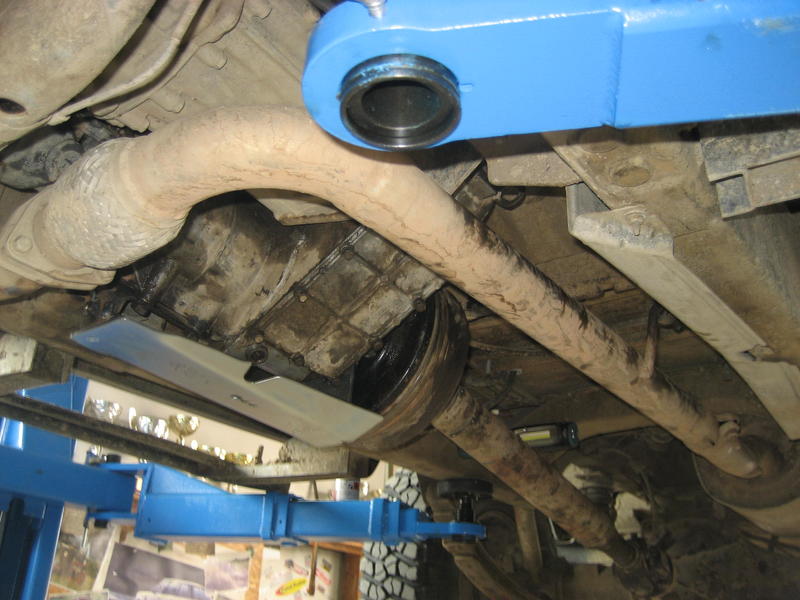

ich kann die doofe digicam nicht finden mit der ich die Fotos vom vtg und den anderen teilen gemacht habe ,ich hoffe das ich das ding die Woche in der Werkstatt finde.
ist grad ein bissssserl ein chaos dort.
gruss ,michi

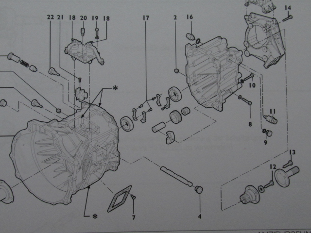

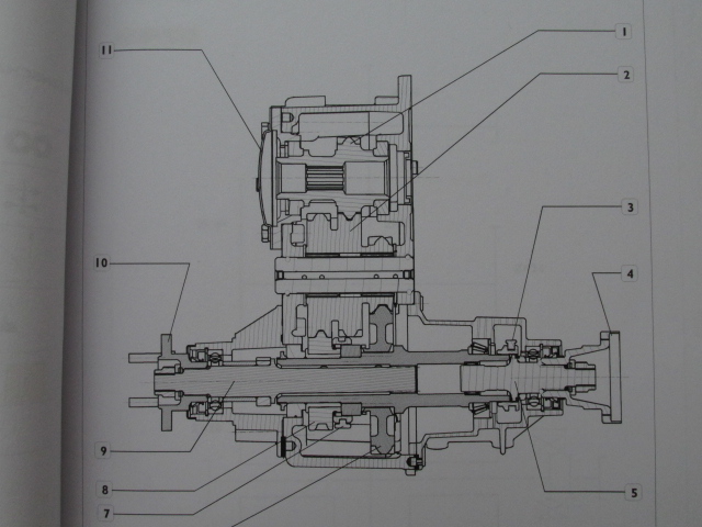

Nochmal zum Thema Eingangswelle VTG:
Ich hab mal im Werkstatthandbuch des Massif nachgeschaut. Nach der Beschreibung hier ist das die Verbindungswelle Nr.13 auf der Explosionszeichnung. Dies greift in die Hauptwelle (Nr.1 auf der Schnittzeichnung des VTG). Laut Werkstatthandbuch wir die Verbindungswelle zur Montage gefettet.
Folgende Fragen Diskussionspunkte fallen mir dazu ein:
1.) genügt Fett oder bringt ein Ölbad hier wirklich Vorteile (welche)?
2.) kann man den Deckel (11) in eingebauten Zustand zu Inspektions/Schmierzwecken öffnen.
3.) sollte man ggf. am Deckel eine Öleinfüllöffnung vorsehen
4.) ggf. macht es Sinn sich eine Verbindungswelle ins Ersatzteilpaket zu nehmen (Vorraussetzung die Schäden enstehen nur an dieser und nicht an der Hauptwelle

BeitragVerfasst am: 05.05.2015 21:28:01    Titel:
Servus !!
nr. 13 ist zwar die schraube die den wellenstummel hält aber im Prinzip schon richtig,
drn hinteren deckel am VTG dort wo dahinter der wellenstummel steckt läst sich relativ leicht abnehmen.
man könnte dort entweder einen Schmiernippel setzten oder auch durch den schmiernippe öl reindrücken.
ich muss mir das Problem ja eh noch am besagten Fahrzeug ansehen und dann werde ich mal das VTG hinten rum zerlegen und schauen wie sich das am besten lösen läst.
das Problem ist ja das sich nicht nur der wellenstummel ""ausarbeitet"" sonder natürlich auch das Gegenstück im VTG.
DAS ist leider um einiges schwieriger zu tauschen als der wellenstummel.
sobald ich den massiv wieder mal auf der bühne habe werde ich berichten.

rotlomax hat folgendes geschrieben:
Beim Massif ist das wohl alles anders (da warten wir ja sehnsüchtig auf die Bilder von Michi), denn dort hat das ZF-Getriebe wohl eine andere Verzahnung und damit man das LT 230 anflanschen konnte, musste ein dafür passenden Eingangszahnrad gemacht werden?
Gruß Gerhard
Hallo Gerhard,
aus den Handbuchzeichnungen (s.o.) würde ich darauf schliessen, dass das ZF 6s400 im Massif Ausgangsseitig einen Flansch hat an den man zur Anpassung des LT230 eine Verbindungswelle geschraubt hat. Damit wäre es nicht notwendig die Konstruktion des VTG zu ändern.
http://www.zf.com/media/media/de/productfinder_media/trucks/trucks_transporter_driveline_ecolite/pdf_104/6_s_400_v.pdf
Ob eine gelegentlich Leckölschmierung über die Bohrungen wirklich Vorteile gegenüber einem Fett bringt wäre interessant. Die Frage ist auch wieviel Öl über welchen Zeitraum aus dem VTG verloren geht und sich im Getriebadapter sammelt.

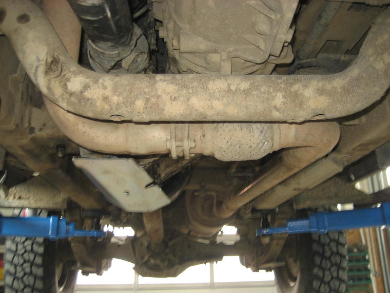

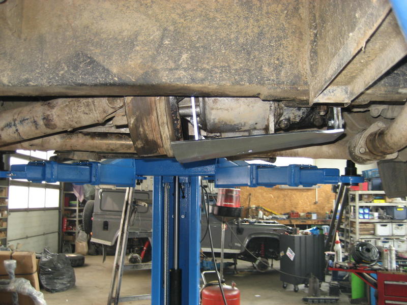

BeitragVerfasst am: 07.05.2015 21:08:15    Titel:
Servus !!
ich habe die Kamera endlich gefunden ???
leider sind aber die Fotos von der welle nix geworden , ich depp habe nicht auf macro gestellt.
zu sehen wäre aber eh nicht viel gewesen ,eine ausgeschlagene Verzahnung halt.
ich habe die zähne am stummel nicht abgezählt aber ich bin mir fast sicher das die Verzahnung feiner war als die beim landy ( 300 tdi/ TD5 )
von Problemen mit der eingangverzahnung beim TD4 habe ich noch nicht gehört ,ich kenne nur das alte LT77/200 TDI Problem aus früheren Zeiten.
spätestens wenn ich den massiv wieder auf der bühne habe weiss ich mehr ,also wenn den kunden das Auto darweil nicht verkauft Heiligenschein Heiligenschein Heiligenschein
hat eigendlich schon mal wer bei ashcroft nachgefragt ob die nicht auch die Santana/Iveco VTGs instandsetzten ???
hier zumindest mal die Fotos wie was geworden sind Heiligenschein
gruss ,michi
