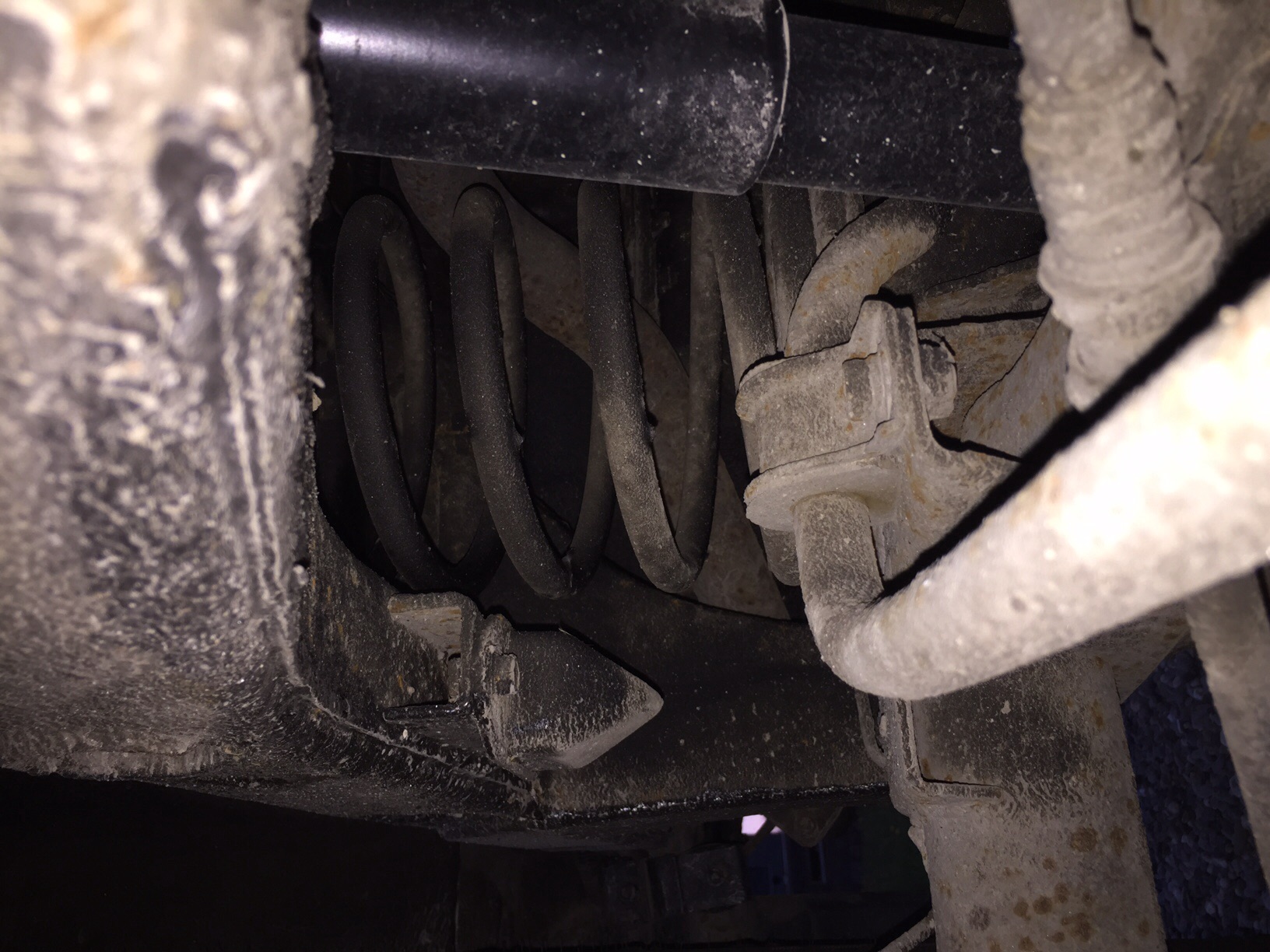

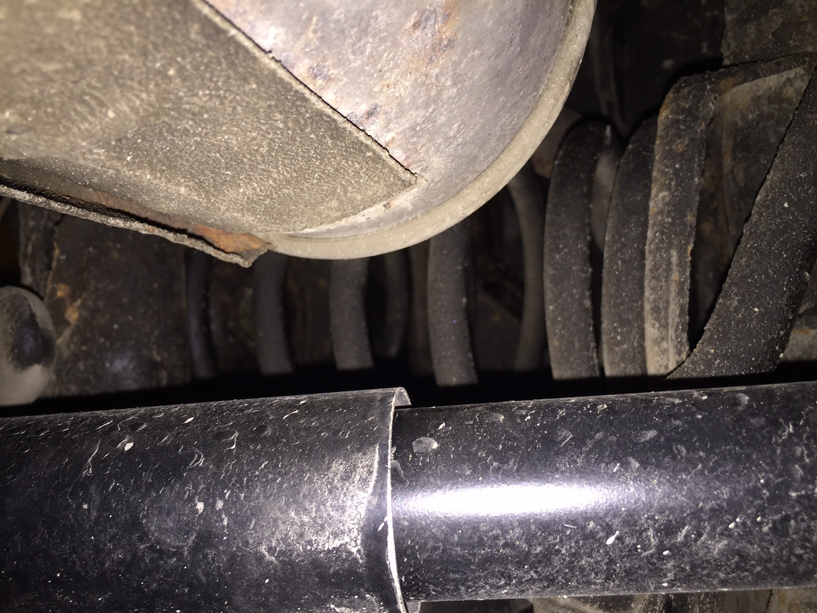

BeitragVerfasst am: 20.04.2015 20:33:13    Titel: Hallo
Hier die Fotos von den schraubenferden

BeitragVerfasst am: 20.04.2015 20:34:11    Titel:
Fotos

BeitragVerfasst am: 20.04.2015 20:39:38    Titel:
Vielleicht doch Blattfedern? rotfl rotfl rotfl
Nein Quatsch. Schaut doch super aus. Willst du nun längere einbauen?

BeitragVerfasst am: 20.04.2015 20:50:23    Titel:
Ja möchte ich. Wieviel länger geht es ohne neue Dämpfer?? Die sind gerade neu für den TÜV

BeitragVerfasst am: 20.04.2015 20:53:29    Titel:
3cm sollten sicher noch funktionieren bei den Dämpfern, mehr würde ich aber nicht machen. Wie gesagt, wenn du im Gelände richtig verschränkst, dann wirkt der Dämpfer hinten als Anschlag. Sowas kann nicht lang gut gehen. Ja
Die Federn allein könnten eigentlich noch mehr verschränken, aber die Dämpfer wollen nicht. Grins
Grüße, Justin

@Mario: Kannst erstmal höhere Federn verbauen mit den alten Dämpfern.
Im Extremfall begrenzen die "kurzen" Dämpfer den Ausfederweg, weil die Federn mehr könnten als
die Dämpfer zulassen. Aber so haben wir alle mal angefangen. Geht schon.
