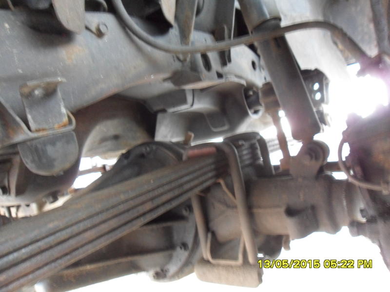

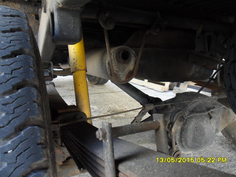

Wegen der Federweg-Abstände mach ich morgen bei Tageslicht mal Nahaufnahmen von meinem (LN65/Modell´84),dessen Federn wahrscheinlich auch immer noch die ersten sind & bald mal ausgetauscht gehören.

sorry fürs klugscheissern, aber den u.s.a. tacoma hat es noch nie mit blattfedern vorne und starrachse gegeben, der kam und kommt immer mit einzelrad-aufhängung (ifs)...
die u.s.a. hiluxe ab baujahr 1986 kamen auch schon ausschließlich mit Einzelradaufhängung vorne, im Gegensatz zu den europäischen, die hats noch ne weile länger mit starrachse und blattfeder vorne gegeben...
dass die alten hiluxe vorne so durchhängen, ist ne bekannte Krankheit...da hats auch die Makrele erwischt.
eure federn machen auf dem Foto schon ein s...da ist einfach mal Feierabend...
und nochmal zu den Dämpfern : neue oder weichere oder härtere oder was auch immer Dämpfer machen nur dann sinn , wenn sie was zu dämpfen haben, sprich, wenn sie platz zum arbeiten haben, sich auf und ab bewegen können...
eure Achse bewegt sich nicht, weil sie keinen platz mehr hat. die liegt bei jeder kleinsten Unebenheit auf dem gummiblock auf.
wenn ihr da mal mit zu hoher Geschwindigkeit über was grobes drüberbolzt, dann könnt ihr euch das achsgehäuse verbiegen.
also bitte erst neue federn, dann mal schaun, wie sich das fährt, und wenn die Achse trampelt oder der hilux sich aufschaukelt, dann können wir uns über das Thema Dämpfer unterhalten.

Sorry für die Verspätung... Heiligenschein
Allerdings fehlen die Gummipuffer bei mir komplett. Die Federn vorne stehen wie gesagt mit auf der Liste (nur eben nicht ganz oben),werden aber definitiv neu werden. Stoßdämpfer sind ca. 2 Jahre alt.

Ich würde die Federn bei einem ordentlichem Schmied (der Erfahrung mit Federn aufspengen hat) mal wieder etwas auffrischen (aufsprengen) lassen.
Allerdings gehören die vorn wohl nicht so sehr "gekrümmt", da das Fahrwerk vorn bedingt durch die geringe Zuladung (im Gegensatz zu hinten) so aufgebaut ist, daß es etwas mehr Ausfedern, als Einfedern soll.
Grob gesagt: Mitte zwischen voll Aus- u. Eingefedert suchen, und die Blattfedern um das fehlende "Stück/Maß" (knapp unter Mitte) aufsprengen lassen.

Ich hätte da erst mal Angst um meine Achsgehäuse und Federn ...

Na, stell Dir mal vor, diese gezeigte Achse schlägt mal so richtig knackig durch ... ohne Anschlaggummis ...
