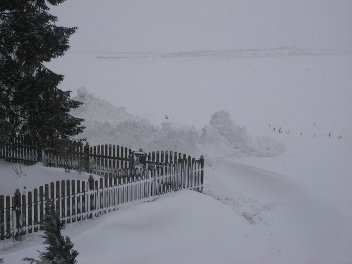

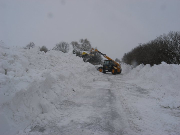

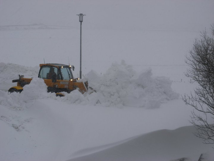

Winter Mecklenburg Vorpommern 201-2011. Das da kam grob gesagt innerhalb 12 Stunden runter...
Und ja, so oft hat man das sicher auch nicht, aber das schliesst nicht aus, dass es einen erwischen kann ;) Sei froh, dass Du in einer Region beheimatet bist wo das mit dem Freischmelzen der LEDs so gut klappt.
Am Ende wuerde ich immer eine Kombination ans Auto schrauben, herkoemmliche H4/Xenon und LED. Dann sieht man, egal ob Schlamm oder Schnee, wenigstens immer ein bisschen ;)
