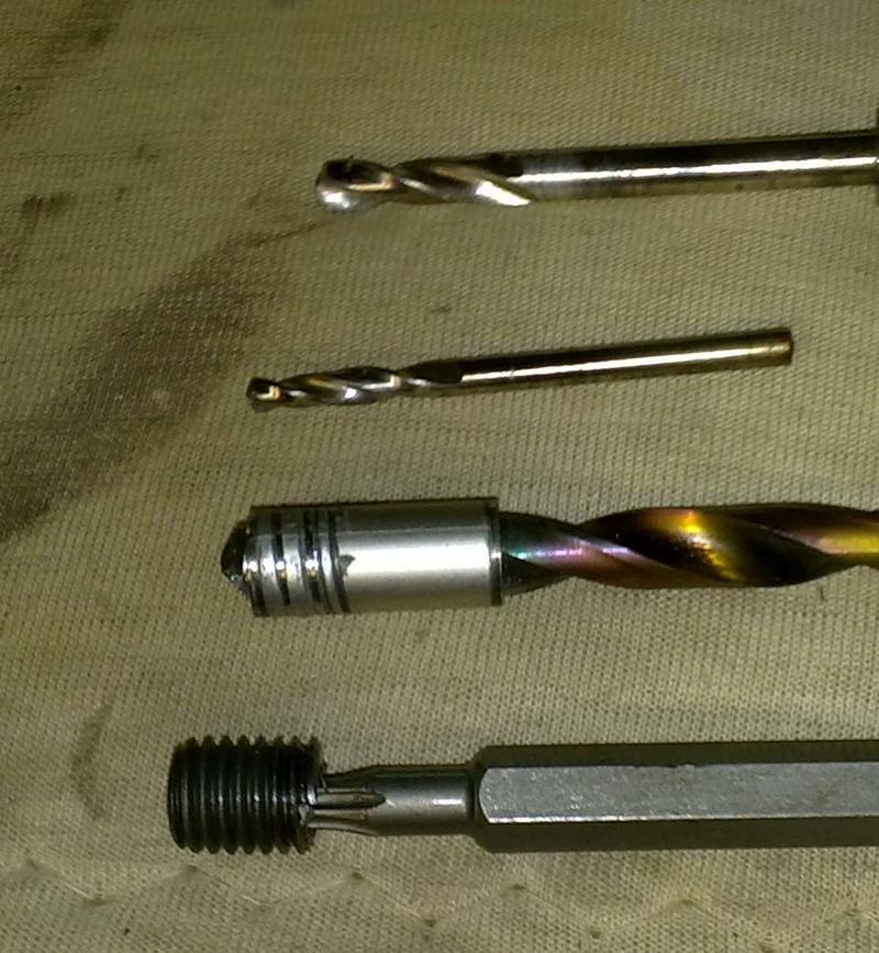

wenn kein Schweissgerät da ist, oder das Material nicht schweißbar ist geht auch bohren mit Hilfe einer Hülse wenn der Bolzen tiefer als das Material abgerissen ist
ich hab das schon so gemacht
Stückchen Alurohr z.B. in 8 mm, da ein 6er Bohrer rein
mit diesem mit wenig Druck anbohren so das man erstmal eine mittige "Körnung" hat
da die Bolzen ja nie gerade abreissen und man sonst schief bohrt
diese dann mit nem kleinen Bohrer vertiefen und dann nen guten Torx rein klopfen
und schon ist der Stutzen raus, klappt auch nicht immer, aber meistens

Hmm, das war jetzt aber eine Schraube, kein Gewindeschneider, oder? Bei letzterem würde ich erwarten, dass er zerbröselt, wenn ich da "nen Torx reinkloppe" - oder hast Du da andere Erfahrungen?

Mit einer Hülse die den Bohrer zentriert die Reste anbohren und einen Torx vorsichtig reinklopfen.
Die Reste dreht man dann raus.
Den größten Schaden richtet man in der Tat mit einem nicht zentrierten Bohrer an!
