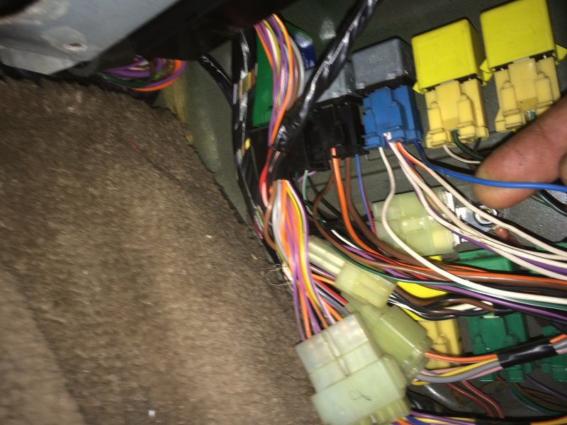

So, habe den Transducer mal runter genommen, der fiel direkt auseinander, muss das so? Allerdings gibt er Signal wenn ich ihn in zusammengebauten Zustand drehe, der macht ja bloss 0 und 1... Ist also ein simpler reed-schalter.
Ich versuche nun das Kabel auf Bruch zu testen, habe noch keinen Plan wie Unsicher
Wenn das alles nix bringt, mache ich mich auf die Suche nach dem Hauptrelais.

Im Beifahrerfußraum, wo jetzt alle Kabel offen liegen, unter dem Steuergerät sind 2 silberne Relais. Das vordere(Richtung Beifahrersitz) hat eine blaue Fassung, das müsste beim NAS das Kraftstoffpumpenrelais sein. Der Massepfad der Spule ist UP (blau/lila) lege diesen Draht mal zusätzlich auf Masse! und teste ob der Motor immer noch ausgeht. Winke Winke
Das hintere silberne Relais ist das "Main-Relais" und hat als Massenfad UR (Blau-rot) Beide Massepfade werden von der ECU geschaltet. (sollen geschaltet werden) Zu Testzwecken kannst du auch beide Drähte (Blau-rot und Blau-lila) zusätzlich auf Karosseriemasse legen! NUR zum TEST!!!

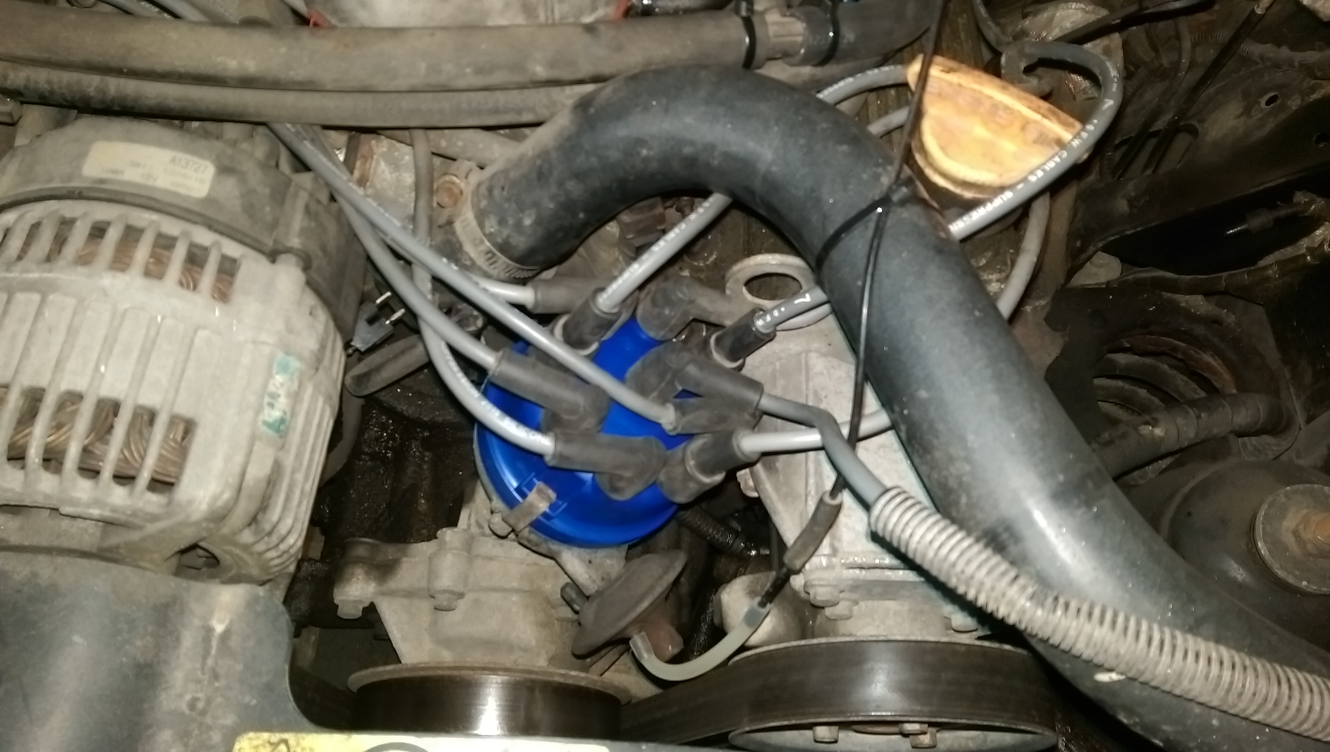

Foto vom Zuendverteiler (Kappe ist brandneu), wo ist da ein Modul?
Sorry dass das Foto so riesig ist, hab's heute iwie nicht im Griff Hau mich, ich bin der Frühling
Am besten einfach rechte Maustaste, "Grafik Anzeigen", dann ist es auszuhalten. Grins

gsmix
Wohnort: Mitteldeutschland
1. Defender 90 V8 5.0 THOR
2. LR Ninety MY´87 200TDI
3. Range Rover Classic MY 77
4. ZIL 157KGD 6x6
BeitragVerfasst am: 11.10.2015 20:47:44    Titel:
Mach mal ein Bild von der Gegend wo die Zündspule montiert ist. Winke Winke
von der Zündspule müssen außer dem Zündkabel noch 2 dünne Drähte zum Zündverteiler gehen. Winke Winke
