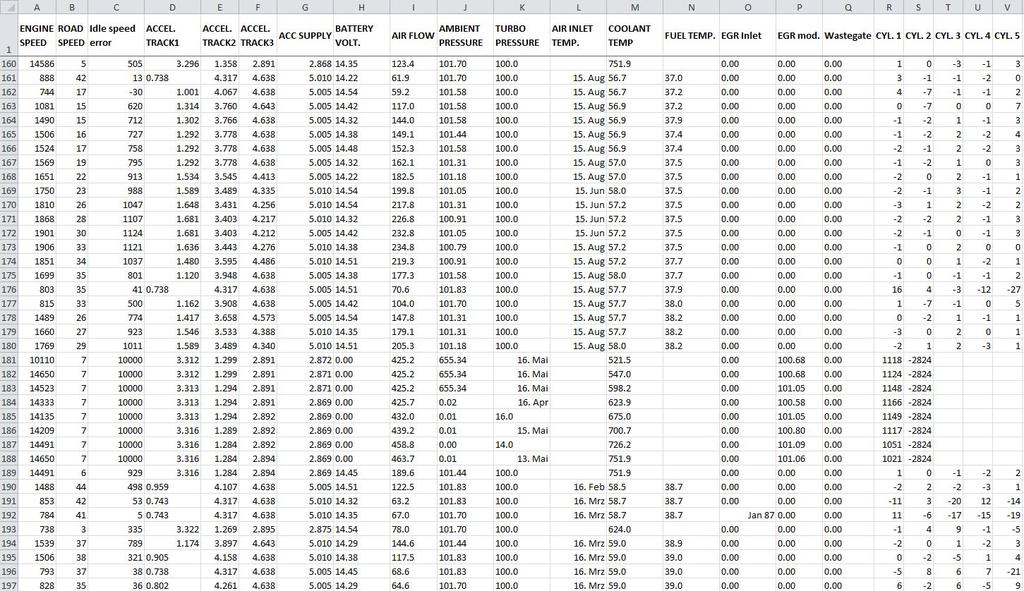

wir haben mit dem Nanocom diese Woche ein Protokoll beim Fahren erstellt.
Zum einen sieht man, dass der Ladedruck immer falsch übergeben wird, der MAP-Sensor ist also wohl zu ersetzen.
Aber zwischendurch zeigen auf einmal alle Sensoren absonderliche Werte an. Motordrehzahl über 10.000 zum Beispiel. Hat dazu jemand eine Idee? (Ab Zeile 181)

Alti86
Schreibt besser als andere fahrn
...und hat diesen Thread vor 3872 Tagen gestartet!
BeitragVerfasst am: 16.11.2015 09:26:22    Titel:
Moin zusammen,
am Wochenende haben wir den MAP-Sensor mal ausgebaut und den Sensor aus Daniels Defender stattdessen eingebaut.
Das führt dazu, dass der Ladedruck und auch die Temperatur der angesaugten Luft korrekt angezeigt werden.
Außerdem sind die beiden Fehler weg:
>> (1,5) DRIVER DEMAND PROBLEM 1 (LOGGED LOW)
und
>> P1884 CAN MESSAGE MD_IND INVALID
Der Sensor wird also jetzt getauscht. Nachdem die Fehler weg sind, taucht ein neuer Fehler im Getriebesteuergerät auf!
CODE P0705
POSITION SWITCH MONITORING
Kann es sein, dass dieser Fehler von dem "alten Fehler" überdeckt wurde? Meiner Meinung nach muss der auch vorher schon da gewesen sein. Auch in der Werkstatt ist dieser Fehler nicht ausgelesen worden. Erst nachdem der P1884 nicht mehr im Getriebesteuergerät steht.
Zu Guter letzt scheint es also an einer falschen Ausrichtung des "Position switches" zu liegen, dass der Wagen nicht läuft. Oder deute ich den Fehler P0705 falsch?

Ich hatte mir mal den "cranck shaft sensor" auch mit angeschaut. Der kann Abendteuerliches anstellen.
Es scheint mir so als ob die sehr hohe Drehzahl gleichzeitig mit der Bordspannung "abhaut", & einige andere Werte ja auch.
Habe es auch mal gehabt das schlechte Masse am ECU im Defender mich schwer ins Schwanken gebracht hat.
