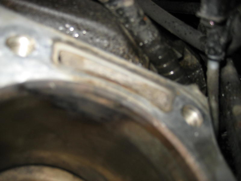

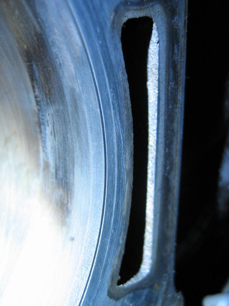

ich habe gerade meinen 2. 4,6er in arbeit ( nicht DER mit dem neuen Motor ) , der hat WIRKLICH wasser gebraucht , die letzten paar mal ist immer nach gut 5 km fahrt der überdruck sooo gross geworden das es den deckel vom Ausgleichsbehälter VOLL aufgedrückt hat und das ganze wasser abgeblasen wurde.
die köpfe habe ich schon herunten ,an den büchsen ist absolut nix zu sehen , also in punkto ""absinken"".
WIE erkennt man das den ???

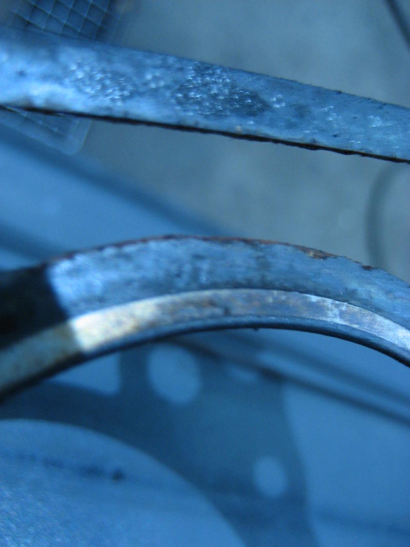

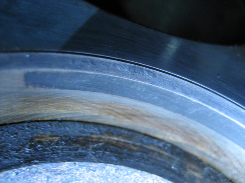

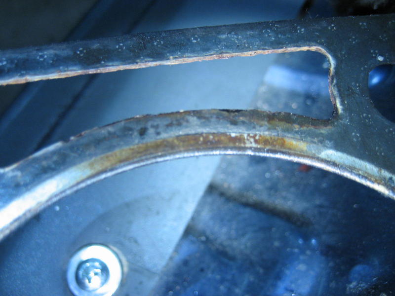

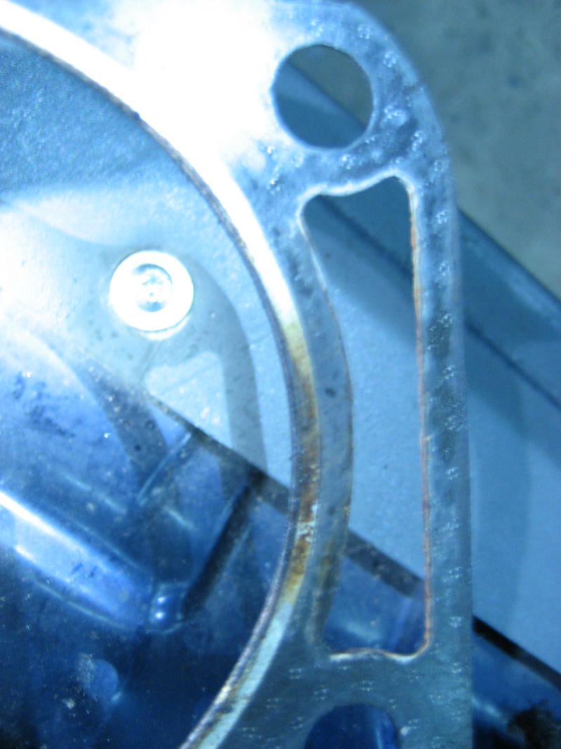

der fehler dürfte in meinem falle einfach eine undichte kopfdichtung gewesen sein , auf der linken seite ist hinten beim letzten Zylinder eindeutig zu erkennen das die kopfdichtung nachgegeben hat und es in den dahinter liegenden wasserkanal ""geblasen"" hat.
DAS ist der Zylinder wo die kopfdichtung durch ist. ich erkenne keinen unterschied zu den anderen Zylindern in punkto buchse.
ich mache jetzt mal schnell die ventilschafftdichtungen neu , schleife die Ventile ein bisserl neu ein und probiere einfach mal einen neuen satz kopfdichtungen.
ist nicht viel verhaut ,dichtsatz habe ich einen da und da ich eh Urlaub habe sind die paaaar stunden arbeit auch egal.
ist noch was zu beachten wenn ich die kopfe schon mal herunten habe ???

BeitragVerfasst am: 29.12.2015 21:48:15    Titel:
Die Aussagen gehen auseinander. Gern wüsste ich auch was konkretes.
Ich bin der Ansicht das das sprichwörtliche "Absinken" nicht stehts SO zu verstehen ist.
Das einzige was man zur 100% Sicherheit machen kann, ist den Block in erwärmten, Technisch geleerten Zustand Abdücken sollte. Das "sinken" der Laufbückse mit dem folgenden Wassereinbruch in Kurbelgehause KANN auch die Form eines Lecks im unteren bereich der Laufbüchse (im/vom Wassergürtel) annehmen. Der Effekt ist defakto der gleiche.
Die Leere legt man ja sowieso über die Anlagefläche der KD & sofern der Block kein "Sattel" mach, ist die Obere Hälte schon mal geklärt.
Ich "koch" sie generell sauber ehe ich weiteres mach. IdR find ich das die Ventile&Sitze Arg in Mitleidenschaft gezogen werden. Meinst Du leichtes einschleifen reicht? Ansonsten schauen das sie nicht die Sattelform angenommen habe.
Der Rockershaft mit Hebel ist generell zu erneuern. Ventilschaftdichtungen sowieso. Hat dein Kopf stehbolzen zum Krümmer hinn?
Tja & nun wäre es auch Sinnig die Ein & Auslasskanäle zu Optimieren Ja
Ich würd dich dazu noch Raten den Motor Unternrum mal aufzumachen. Nicht das dir da noch Böses vorsteht.
Ich hab auch so eine 4.6Leiche . Allerdings überlege ich mit die KW in einem 3.9Block zu stecken Ja
