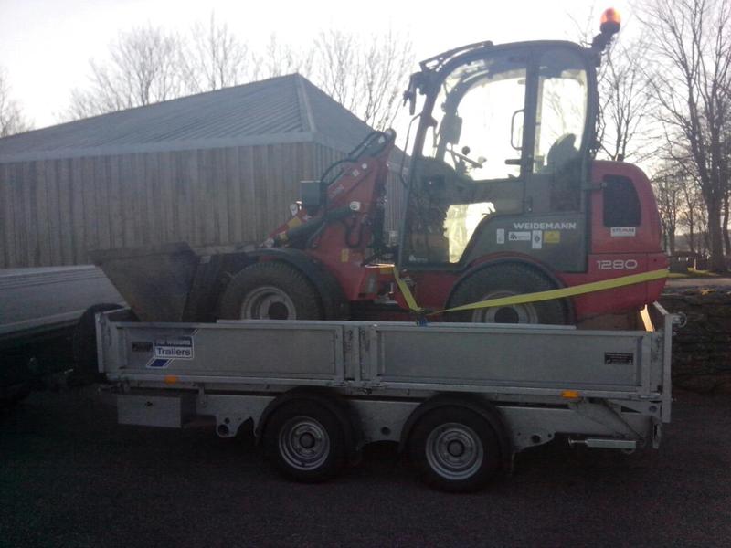

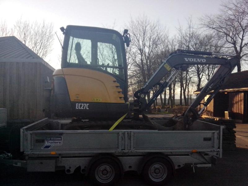

Gorli hat folgendes geschrieben:
heute mal "gespielt...
Normalerweise steht der Bagger weiter hinten direkt ueber den 2 Achsen... So wie er da steht habe ich bis 90 kmh probiert, geht problemlos...
Der da wie man sieht zu hecklastig aufm Anhaenger. Schlingern faengt ab 60 kmh an. Aufm Ruecktransport haben wir den Radlader rueckwaerts draufgefahren und probiert: Ergebniss: 90 kmh ohne Probleme...
Hecklastige Anhaenger sind besonders schlingerfefaehrdet! Denkt da bitte dranne wenn ihr eure Probefahrten mit der Testbeladung durchfuehrt.
