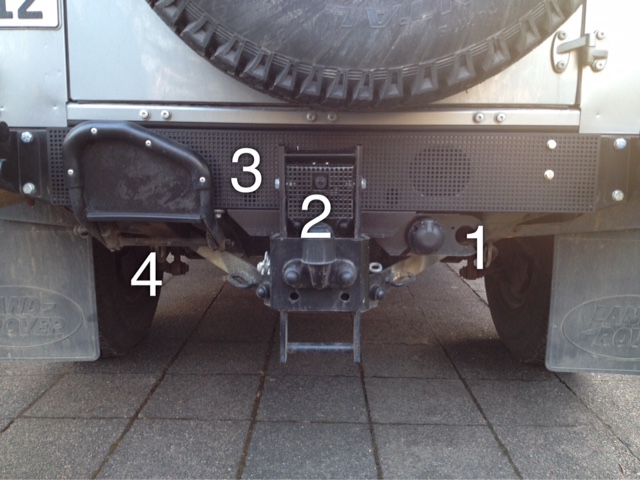

Wollte die Nebelschlussleuchte ursprünglich auch woanders montieren:
1 - Hier war der erste Gedanke. An die Lasche neben der Dose für den Anhänger. Problem: Die NSL darf nur mittig oder links montiert werden. Auf der rechten Seite ist leider nicht zulässig.
2 - Hier war die Idee die NSL zwischen die Schiene der Anhängekupplung zu setzen (unter den Käfig der Rückfahrkamera, diesen hätte ich unten etwas gekürzt). Problem: Von der Höhe und Breite der NSL hätte es einwandfrei gepasst, leider jedoch nicht in der Tiefe.
3 - Hier hatte ich Bedenken dass beim Beladen des Kofferraums oder beim Ein- und Aussteigen über die Trittstufe die NSL beschädigt werden könnte.
4 - Habe mich deshalb für diesen Punkt entschieden: Die NSL hängt unter der Trittstufe und dreht sich beim herunterklappen der Stufe elegant nach vorne. Da ich sehr selten in sehr starkem Gelände unterwegs bin, habe ich keine Bedenken dass ich mir die NSL irgendwo abreiße... Und falls es doch passieren sollte kauf ich mir für 9,90 € eine neue Leuchte nach...

El-Dracho
BeitragVerfasst am: 13.02.2016 20:21:30    Titel:
Hallo Jochen,
find ich gut, daß Du Dir da im Vorfeld Gedanken gemacht hast, welches für Dich die beste Lösung ist Beide Daumen hoch dafür.

BeitragVerfasst am: 13.02.2016 20:37:07    Titel:
Danke Dir, Björn....
Ja, manchmal macht man sich Gedanken und dann kommt es doch anders als man ursprünglich geplant hat...
Aber so passt es ja auch!
Das mit den Griffen war dagegen so ein ganz spontaner Einfall. Und schnell und einfach umzusetzen. Solche Basteleien mag ich immer am Liebsten.... Ohne großen Aufwand, einfach mal ausprobiert. Und wenn´s einem nicht gefällt kann man es ja auch einfach wieder in den Originalzustand zurück versetzen.... Wird aber bei den Griffen nicht der Fall sein... Grins
