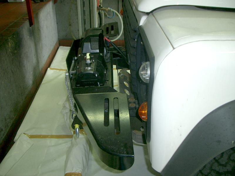

mit einzelabname ist DIE stosstange bei uns NULL Problem , auch bei 2015 bj. Autos .
montiere ich 1 mal im Monat und lasse die tüven und dann mit dem gutachten eintragen.
gruss ,michi

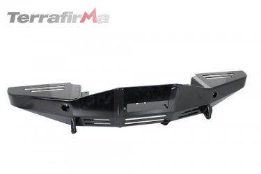

das ist doch DIE stosstange ???
das ist die TF006 AC
die TF 060 AC gibt es jetzt neu im Programm aber auch die geht beim tüv problemlos durch.
gruss ,michi

SafariTecPeter hat folgendes geschrieben:
http://www.terrafirma4x4.com/product_detail.php?prod=TF060AC&grp=120
Doch Smile Aber dies ist eins der ALLERLESTEN mit TüV Siegel
Die liegt hier auchnoch ohne rum, aber eine Eintragung ist leider nicht drann zu Denken Supi
Obwohl wir hinn sind mit beiden Stosstangen & die bis aufm Aufkleber Identisch sind Obskur
Servus !!
DAS ist nicht die TF 060AC sondern die TF 006AC
gruss ,michi

Servus !!
DAS ist die neue TF060AC
Heiligenschein
die ist noch mal etwas tiefer und ist für wirklich ""fette"" winden . ich bekomme so eine die nächsten tage und da kommt dann die EXTRA LARGE DRUM vom david rein Heiligenschein
gruss ,michi

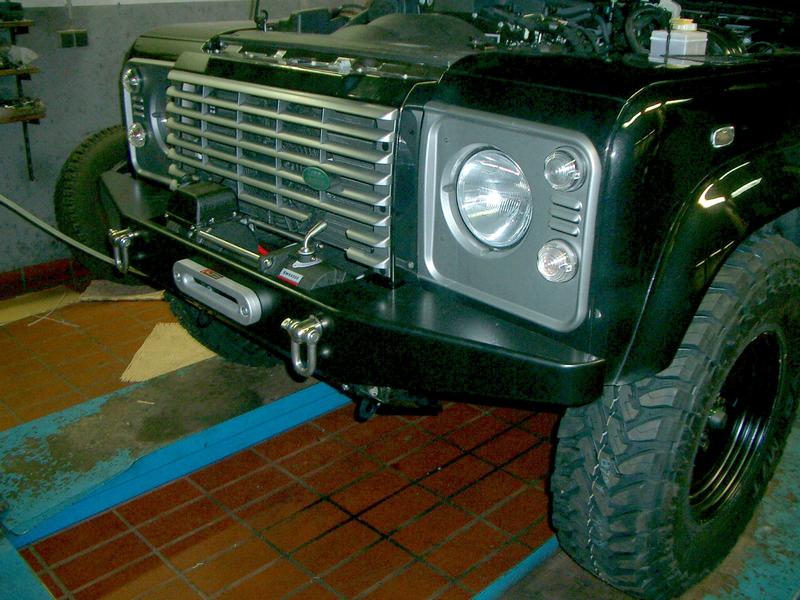

Auf DEM auto und mit DER Winde macht diese TF ungefähr soo vie sinn wie wenn das österrei hische bundesheer sich einen flugzeugträger anschaffen würde.
Gruss , michi

BeitragVerfasst am: 30.01.2016 18:55:22    Titel:
Selbst wenn dieses Auto einen Klimagrill hätte,
stände die immernoch viel zu weit vor.

Servus
Stimmt ......
Da lassen sich sicher noch ein paar cm einspahren.
Mit einer big drum drauf und einer AC ist das aber beschränkt.
Wir werden sehen.
Gruss ,michi

Ich hab ja kein Problem damit,den Kühlerrahmen auszuschneiden:

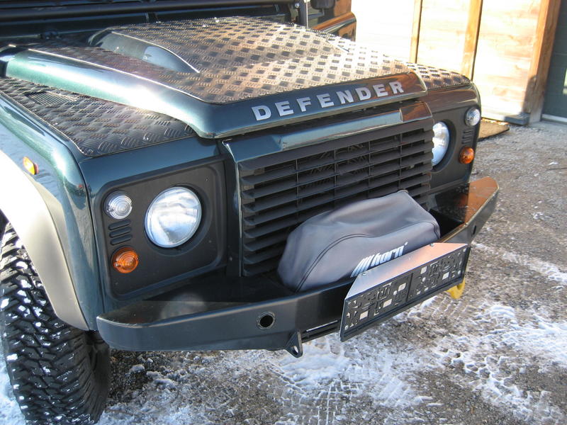

Für die abgelichtete SStange am weissen Defender hab/hatte ich ein Gutachten sodass sich die SS in den Wagenpapieren eintragen liessen. Detailr müsste ich ggf rauskramen..
Allerding "nur" mit verbauter Winde.... Nee, oder? einzutragen
Welche Winde war egal, nur musste eine drinn sitzen in "Korb"..........
Also mal eben die Superwinch da reinfallen lassen & vorgefahren Smile
