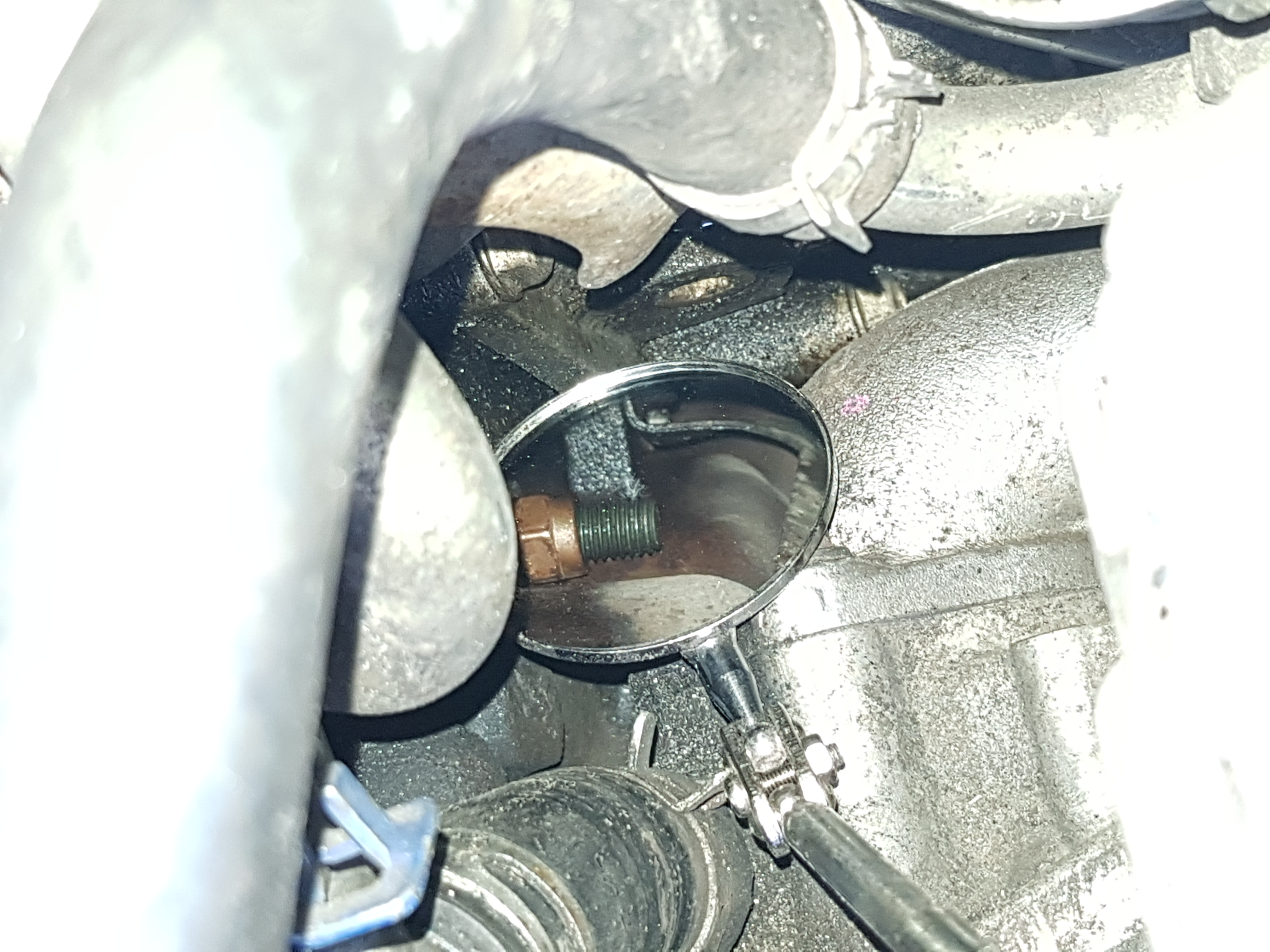

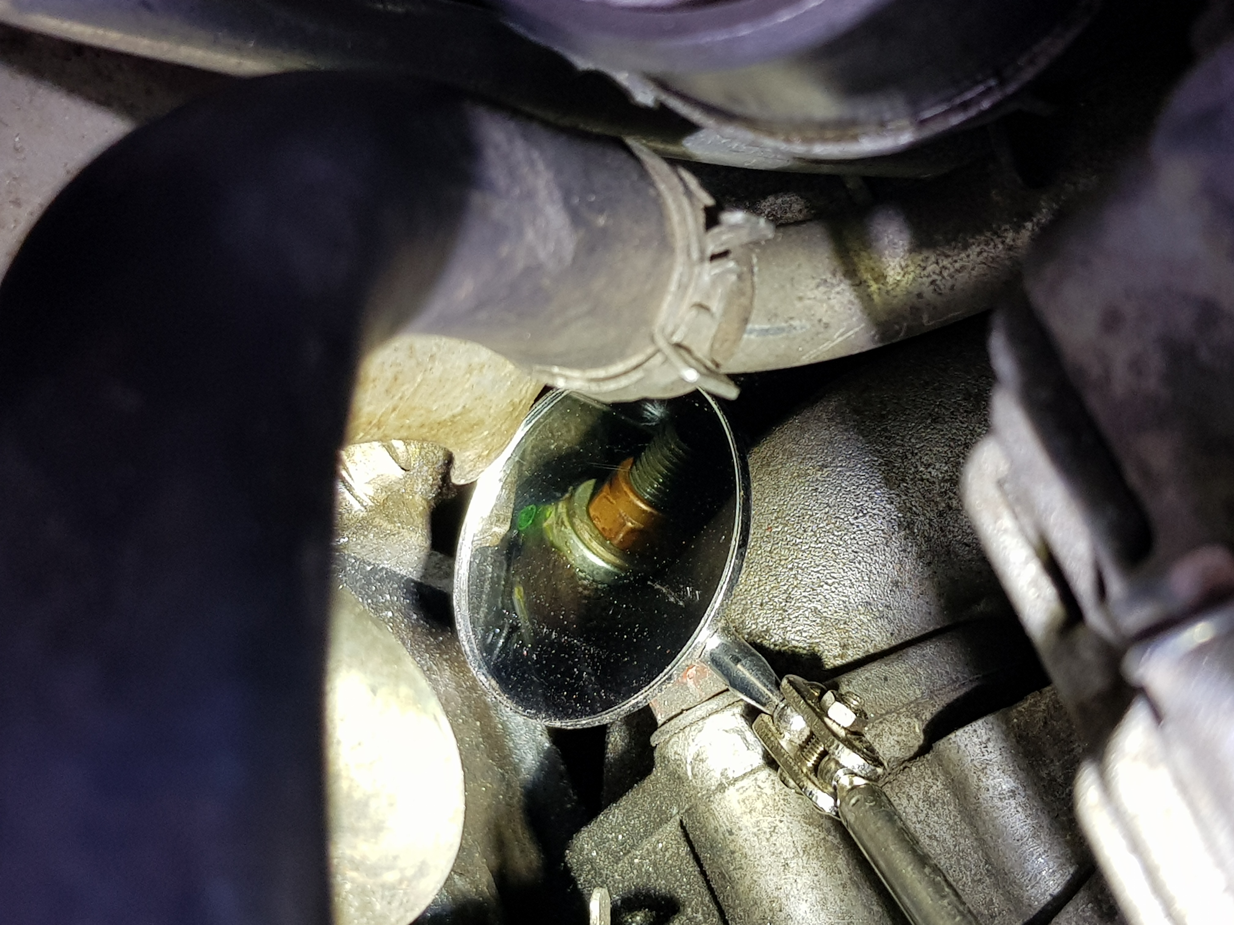

Ich habe ein ähnliches Problem an meinem Patrol und dachte mir der Thread hier wäre ganz richtig. Mein Patrol verliert im Stand waaser. Nach einer Fahrt Sieht man unter dem Wagen immer eine Pfütze. Ich habe jetzt schon Keilriemen und Lima raus um etwas zu erkennen aber ich kann nicht wirklich abschätzen wo das Wasser herkommen soll.
Zum Fahrzeug: 2008 Patrol mit Standheizung
Hab noch ein paar Bilder gemacht. Ich hoffe jemand kann mir etwas helfen ich finde den Ursprung einfach nicht.
Kühlsystem habe ich abgedrückt um die undichte Stelle zu finden. Leider konnte ich bisher kein eindeutiges Leck ausmache.
Es scheint als käme es aus den Krümmer aber das ergibt ja keinen Sinn.
Ps. Sorry für den Bilderupload ohne picr aber ich habe bisher noch keinen Account dort

BeitragVerfasst am: 01.06.2019 17:42:43    Titel:
Der grüne Punkt ist der von der Kamera oder ist das Kühlwasser
Bitte gebt mir die Gelassenheit eines Stuhles, denn dieser kommt mit jedem Arsch zurecht

BeitragVerfasst am: 02.06.2019 00:04:50    Titel:
Twin-Burro hat folgendes geschrieben:
Das ist Kühlwasser. Dort ist der höchste Punkt an dem ich das Wasser finden konnte. Kann mir aber nicht erklären wo es herkommen soll

Hatte ich auch erst mit auf dem schirm. Aber da das Kühlwasser im oberen Behälter weniger wird und auf dem Boden schon eine Recht grosse Pfütze entsteht, wenn ich mit dem Druckgerät auf das Kühlsystem Druck gebe, denke ich schon das es Kühlwasser sein muss.
Ich kann das Wasser auch an der Schraube Tropfen sehen.
