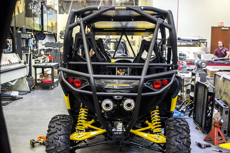

Defenitiv sind diese Käfige nach hinten doch abgestrebt!!?? ODER?
Und der auf deinem Bild?
Das ist das Minimum was gefordert wurde um teilzunehmen. Denn sonst kannst auch ohne Käfig fahren. Dadurch hält der wenigsten etwas Überlebensraum bereit. Ich möchte nicht sehen wenn das Teil sich komplett flachlegt und die Piloten in Hosenträgergurten sitzen.
In 3 Punkt klappt man zu vielleicht noch zur Seite weg aber in 4 oder Mehrpunkt traurig
Ich gebe dir schon recht mit einer stabielen Strebe nach hinten.
aber was man auf den Bildern sieht sind nur Ersatzrad Halter und tragen nicht zur Abstüzung bei.
Also bei der 150 (RZR) weiss ich das es das schon trägt.
An das CanAm kann ich mich nicht erinnern, evtl. war das auch bei jemand Anderem bei der Technischen Abnahme; auf der Polen Breslau haben wir das zu 6 gemacht.
Nochmal!! Ich will keinem, Steine in den Weg legen oder Ärger machen.
Sondern an die Mindestanforderungen erinnern.
Damit man nicht enttäuscht wird, weil man es nicht gewusst hat.

BeitragVerfasst am: 17.02.2016 22:29:18    Titel:
Abstützung nach hinten so ausführen?
RallyeCopilot
Mit dabei seit Ende 2014
Wohnort: 51491
1. D
2. E
3. F
4. E
5. N
6. D
7. E
8. R
9. Sabo 2-Takt-Rasenmäher
BeitragVerfasst am: 17.02.2016 23:47:16    Titel:
Sieht auf den ersten Blick zumindest besser als das Original aus. Auch wenn ich gar kein Freund gebogener Käfigrohre bin - außer da wo es wirklich unabdingbar ist.

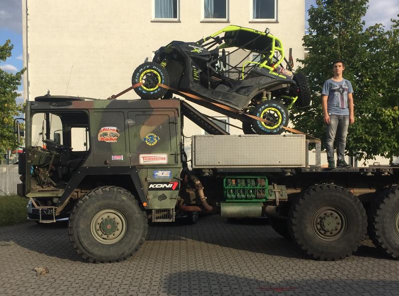

BeitragVerfasst am: 06.09.2016 14:07:44    Titel:
So Verladen und ab auf die Reise
Aynchel
Was sagt der?
1. motorrad KTM EXC
BeitragVerfasst am: 06.09.2016 14:33:47    Titel:
Supi
haste mal die 4m Durchfahrtshöhe gemessen ?
könnte knapp werden
gerdd
...und hat diesen Thread vor 3866 Tagen gestartet!
BeitragVerfasst am: 06.09.2016 15:13:58    Titel:
4,1 m
BeitragVerfasst am: 06.09.2016 22:20:03    Titel:
gerdd hat folgendes geschrieben:
4,1 m
ui,ui. ich hoffe für euch, dass das gut geht. warum nicht quer auf der box?
