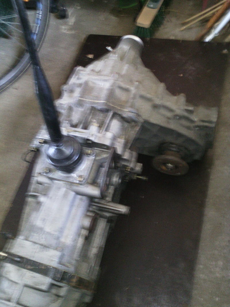

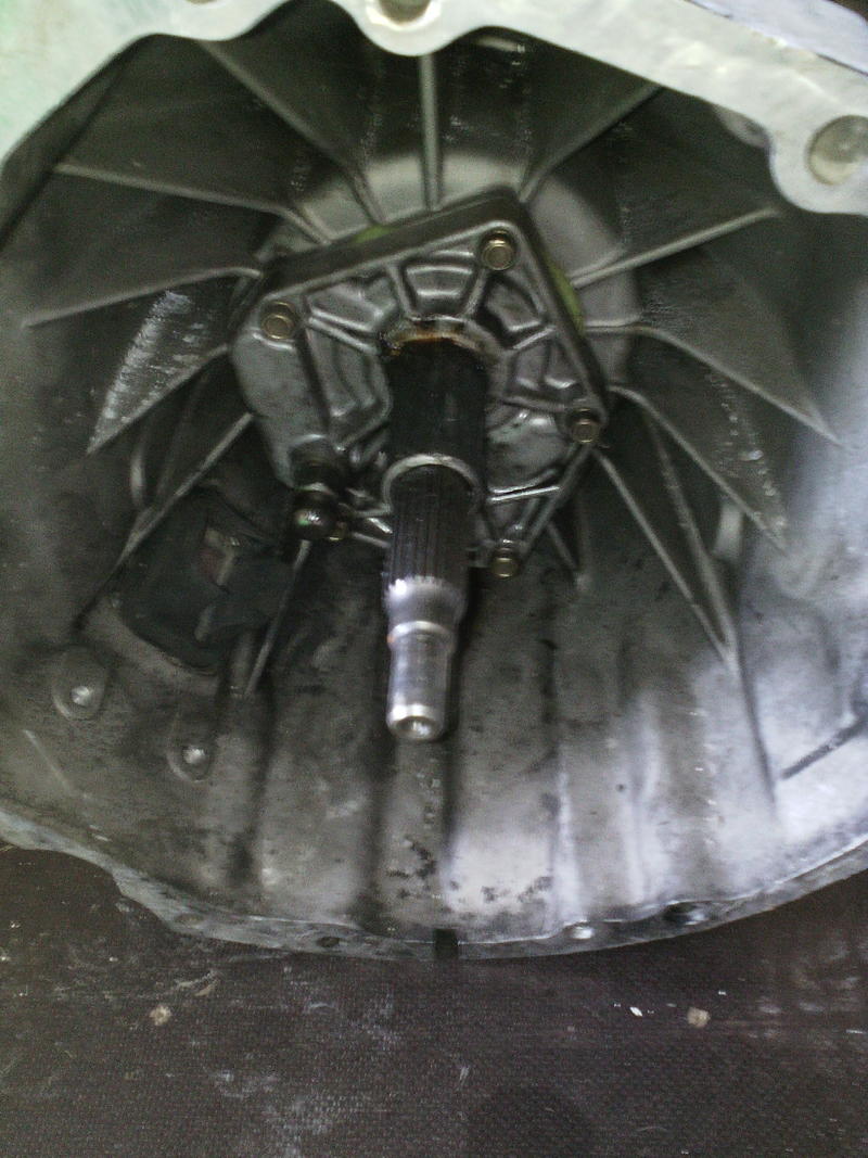

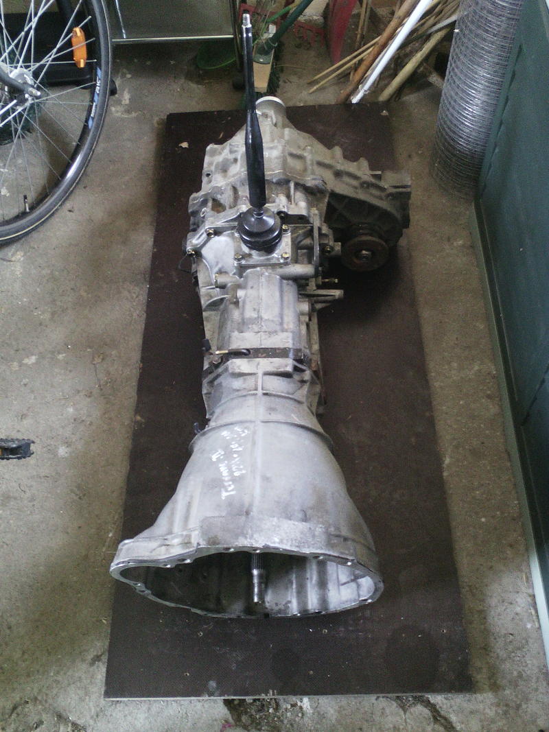

BeitragVerfasst am: 12.04.2016 17:04:21    Titel:
Das "neue" Getriebe.
Leider nicht ganz vollständig.Aber Ok. laut Beschriftung 100 000 Km runter.
meins hat 244 000 runter.
Dirk

BeitragVerfasst am: 12.04.2016 18:32:41    Titel:
Mavter hat folgendes geschrieben:
Ist das Getriebe von einer Autoverwertung? Wenn ja, erstaunlich, die Autos haben immer so wenig gelaufen. rotfl

BeitragVerfasst am: 12.04.2016 20:03:32    Titel:
Ist von Privat. Obs geht weiß ich natürlich nicht. Zumindest ist der Schaltknüppel nicht so ausgeleiert wie mein jetziger, da kannste wie inner Suppe rühren.

BeitragVerfasst am: 13.04.2016 07:33:16    Titel:
Falls Du es nicht verbaust ... nicht wegschmeissen. Ich würde es Dir abnehmen ;-)
Wg. Dichtungen: in der allergrößten Not nimmst Du halt entsprechendes Dichtungspapier, etwas Stempelfarbe, Cutter und Locheisen für die Löcher und bastelst Dir selbst welche.
