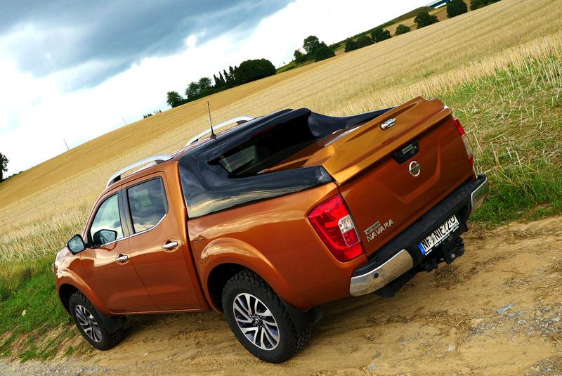

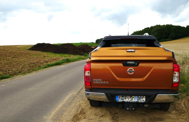

Ein bischen was hat sich getan. Das Rollo musste einem festen Deckel weichen. Smile
So habe ich den Deckel gekauft....
... und so sieht er seit heute aus. Smile
Die breiten Trittbretter sind runter und werden durch schlankere Schwellerrohre Marke Eigenbau ersetzt.
Mal schauen, was sonst noch so passiert.
Auf jeden Fall macht er vor der Eisdiele schon heute eine gute Figur. Ätsch

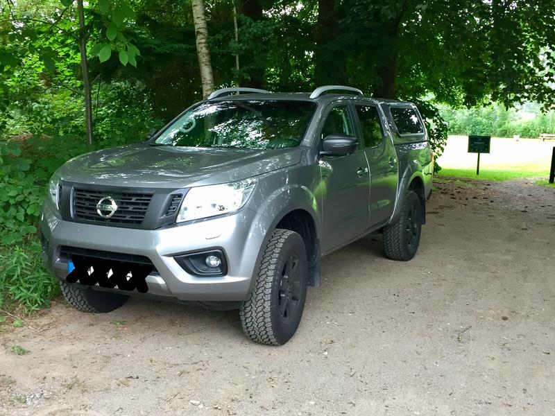

Ich bin auch sehr zufrieden mit dem neuen Navara. Keinerlei Probleme. Seit dem Einbau der MAD-Federn ist das "zittern" an der Hinterachse auch weg (das ab 140 auf der Bahn bei Querrillen, da ist er vorher arg gehoppelt). Die Spritzigkeit ist durch meine 265/65 R18 Grabber AT3 etwas geringer geworden, aber damit habe ich gerechnet.
Habe jetzt 23tkm runter, erste Inspektion machen lassen, alles gut.
Es ist schon ein tolles Fahrzeug für einen guten Preis!
2 Dinge würde ich gerne noch hinzufügen:
Snorkel + Entlüftungen erhöhen
vernünftiger Unterfahrschutz
Ich wünsch dir auf jeden Fall weiterhin viel Spaß mit deinem Dicken Ja
Ach ja: wenn die Slider geil sind, baust du die 2mal? Supi
Auch haben wollen! Habe meine auch abmontiert, aber meine Frau hat geschimpft Wut
Mein aktueller Stand sieht so aus:

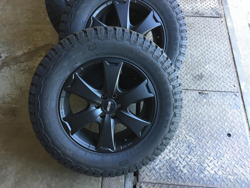

Mit den Federn und der Reifenkombi geht er vorne 5, hinten 5,5 cm hoch. Reifen müssten aber auch ohne die Höherlegungsfedern passen. Tacho hat auf jeden Fall gepasst.
Diese Felgen habe ich:
https://www.oxxo-wheels.de/de/designs/aventura-black/
Montierbarkeitsfreigabe für die 265er gibt es erst ab 7,5x18, somit waren die Serienfelgen raus.
Ach ja, bin meine Contis losgeworden. Disco3 haben die gleiche Größe. Immerhin 200€...
Habe auf den gleichen wie du, 190PS, Automatik, Tekna, Doppelkabine...
Ist alles eingetragen!

Sorry Oliver, aber dieses Top gefällt mir gar nicht. Völlig schwurbeliges Design, macht im übrigen einen ziemlich dicken Hintern... Nee, oder?
An den neuen Navara selber hab ich mich inzwischen gewöhnt, gefällt mir ganz gut.
