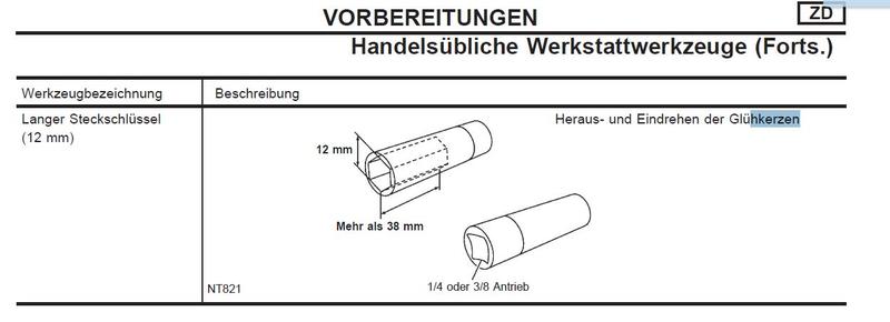

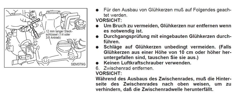

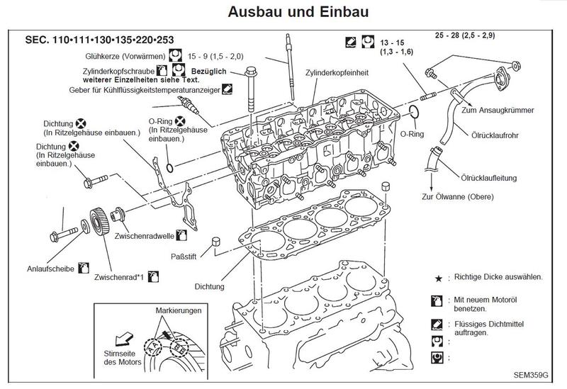

BeitragVerfasst am: 15.11.2016 12:52:10    Titel:
ChrisEF hat folgendes geschrieben:
Das geht ja sogar noch vom Preis. Ich hätte bei Nissan mit einem deutlich höherem Preis gerechnet. Grins Vertrau mir
Da ich grad auch in meinem Werkstatthandbuch geschaut hab...
Hat jemdand zufällig eine Explosionszeichnung von Motor mit Einspritzdüsen und Glühkerzen? Bzw die ganzen zugehörigen Drehmomentwerte.
Die find ich in meinem WH nämlich nicht. Unsicher
Hier die Bilder für die Glühkerzen des ZD30 (nicht common rail)
LG
zirri
