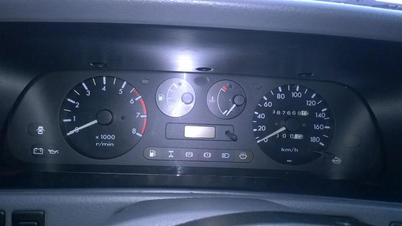

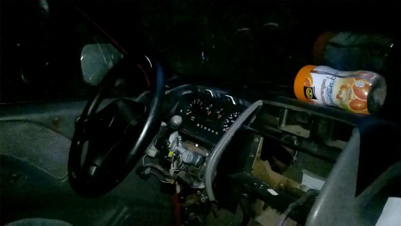

So lange mein Tacho noch draußen ist, weiß jemand wie ich die Birnen auf LED's wechsle ? Besser gefragt welche man benötigt?!
K260
Wohnort: Walsrode
1. Patrol K260 SD33T
2. Suzuki Hayabusa
3. Mercedes CLK 320
4. BMW E46
5. Triumph Tiger T400
BeitragVerfasst am: 28.09.2016 09:48:12    Titel:
Grundsätzlich zum Thema LEDs in den Armaturen, wenn es LEDs sein sollen dann welche nehmen die in alle Richtungen leuchten nicht einfach nur LEDs mit passender Farbe, das sind so turmartige Dinger mit vielen kleinen LEDs drumherum.
Auch darauf achten, daß die Leuchtkraft etwas besser sein muss als die originale Glühbirne, etwas nicht gleich Welten. Das macht sich optisch schon bemerkbar, LEDs haben ein "anderes" Licht als Glühlampen.
Ich habe im Moment wieder umgerüstet auf Glühbirnen, die LEDs gefielen mir nicht, die Farbe die Ausleuchtung etc. lässt sich schlecht genau beschreiben.
Versuch macht kluch, die LEDs kosten nicht viel.
Bei meinen Patrol sind es T10 Lampen, die fand ich bisher bei vielen anderen Fahrzeugen auch, für Deinen kann ichs aber nicht sagen.

So habe vom Nissan board hilfe gefunden, sollen dann diese Birnchen sein
"die Birnchen heißen :
Glassockel W1,2W/ W2X4,6D/ 1,2 W/12 V"
@K260
warum sollen die denn heller sein? Sagt der TÜV dann nicht was wenn das Armaturenbrett einem entgegen leuchtet Hau mich, ich bin der Frühling

BeitragVerfasst am: 28.09.2016 19:44:20    Titel:
Ich hab die Erfahrung gemacht, daß das Durchlichtverhalten durch die Tacho und Instrumentenscheiben mit LEDs ein anderes ist als mit Lampen und da war es besser wenn die LEDs bissle heller waren.
Dem TüV ist das lax es sei das nimmt Ablenkungscharakter ein und es lässt sich nix mehr vernünftig ablesen, grob formuliert. Hau mich, ich bin der Frühling
Zu sehr blau mag der TüV auch nicht wenn der ganze Innenraum ausgeleuchtet ist Supi

Weiße Tachonadeln Love it
außerdem kaltweiße und blaue leds bestellt, baue die aber höchstwahrscheinlich dann erst nach dem TÜV ein Grins

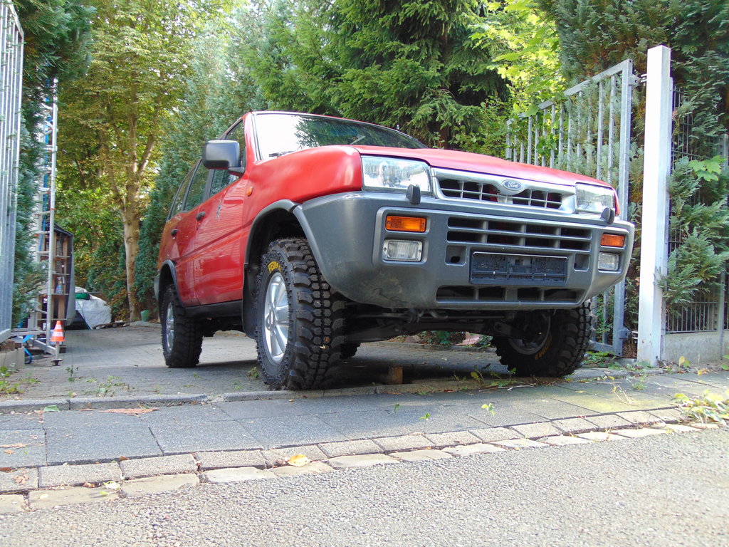

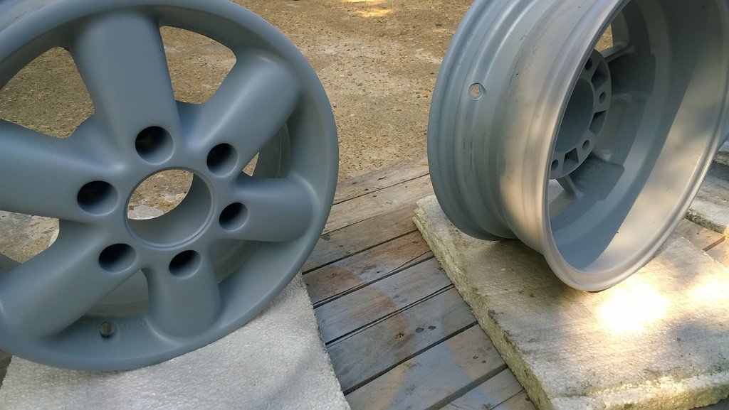

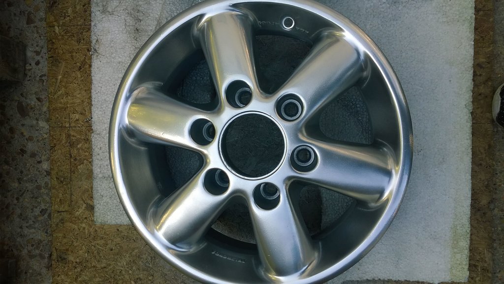

BeitragVerfasst am: 03.08.2017 18:56:24    Titel:
Beim Dayli ist der Kühlerschlauch geplatzt...
Konnte aber schnell behoben werden und dabei wurde die neue Arbeitslampe as probiert :D

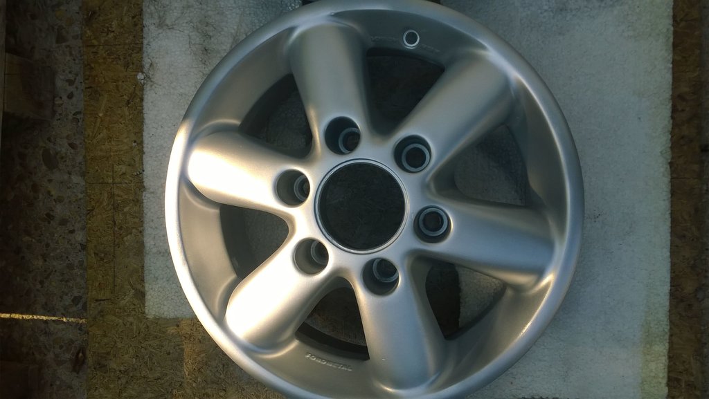

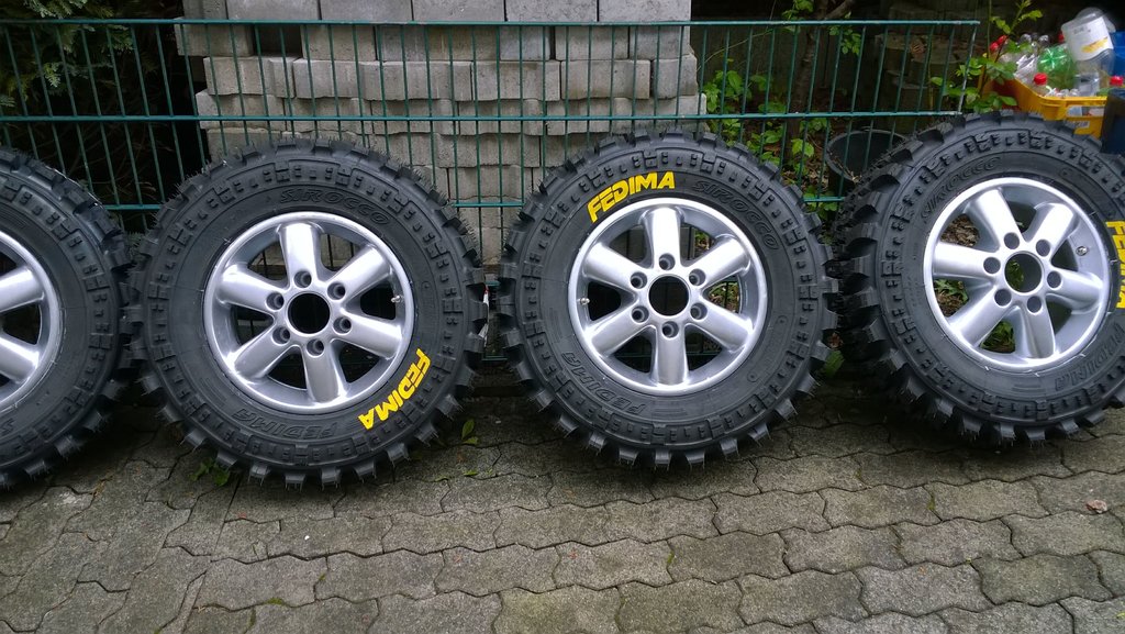

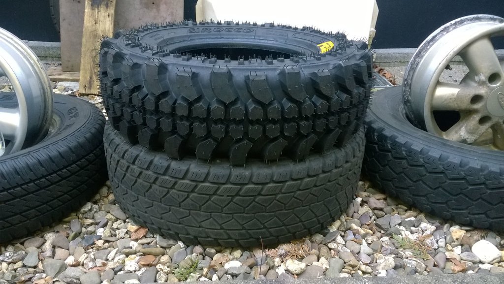

Meine Fedima Sirocco sind gekmmen <3 sind 215er die auf 30er liegen, hammer geiilo :)
Eigentlich hatte ich schon die 275er drauf gehabt, aber die wurden mir leider platt gestochen, kurz vorm TÜV, als der Wagen auf dem Transporter stand :( Hatte da aber nur die Verbreiterungslippe zum Aufkleben von D&W dran, also keine Delta wie vorerst geplannt war. Ist leider vorerst nicht Finanziell zu stämmen. Besonders nicht wenn man auch so schon 800€ in 2 Satz investiert hat :'(
Im vergleich Fedima Sirocco mit Cooper Discoverer stt, da schauen die MT's wie AT's aus :D

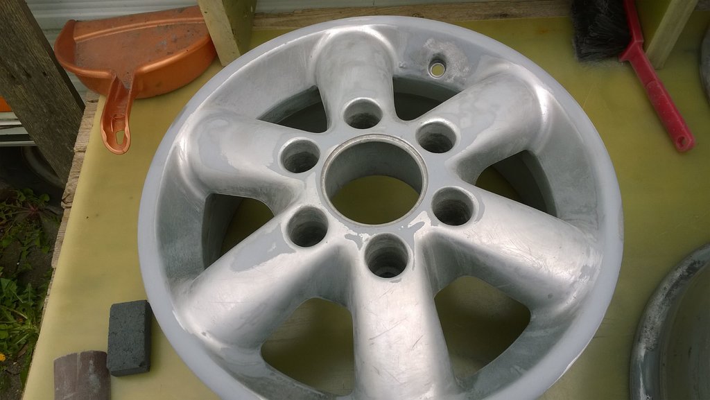

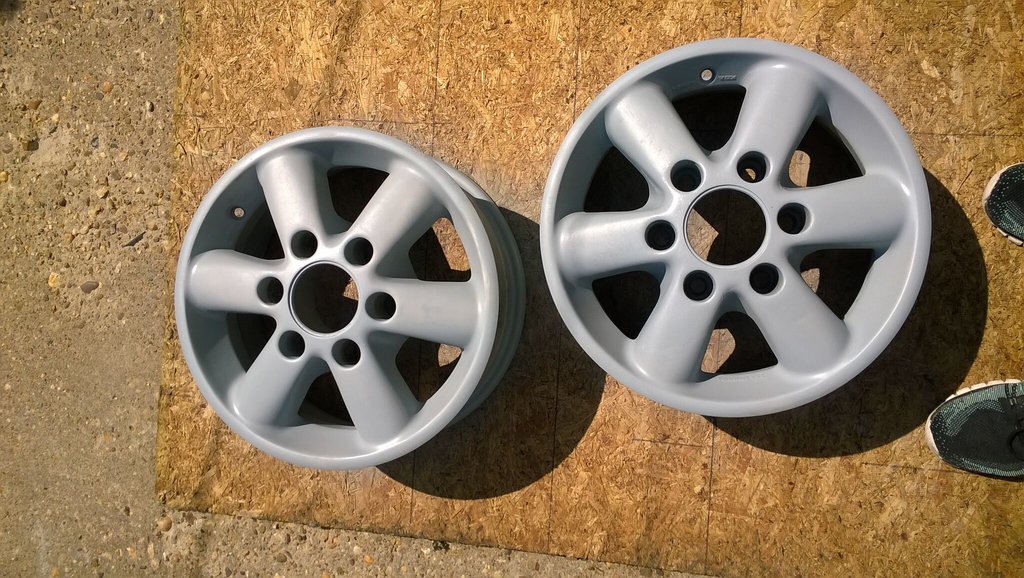

Aufbereitung der Originalen Alus die ziemlich runter gerockt wurden, wollte jetzt nicht 215er auf eine 9er Felge ziehen xD
Dacht zuerst ich lasse die in der Grundierung, fand ich ziemlich cool...
Hab mich dann für eine schöne Chromige Farbe entschieden...
... die nach 6 Lagen so aussahen. Ziemlich fettig :D
Und eine neueLichtmaschine hat er auch bekommen :)

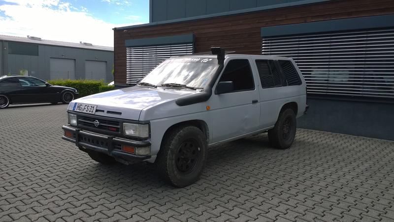

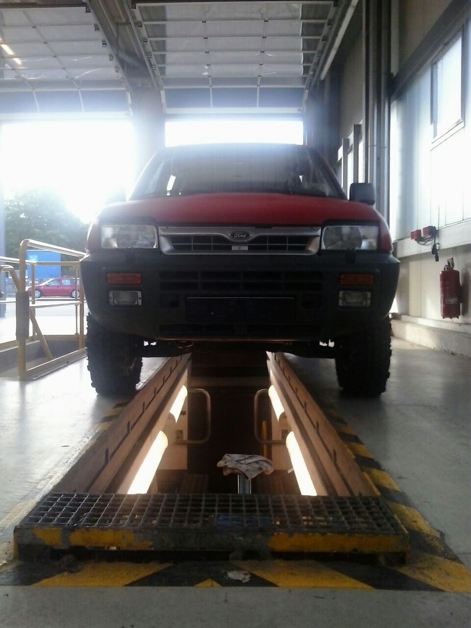

BeitragVerfasst am: 03.08.2017 23:42:13    Titel: Auf zum TÜV ^.^

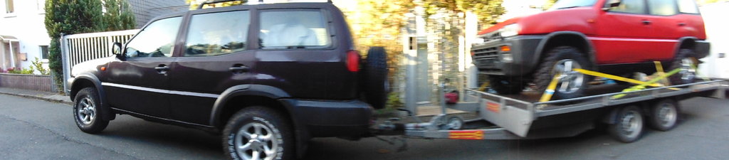

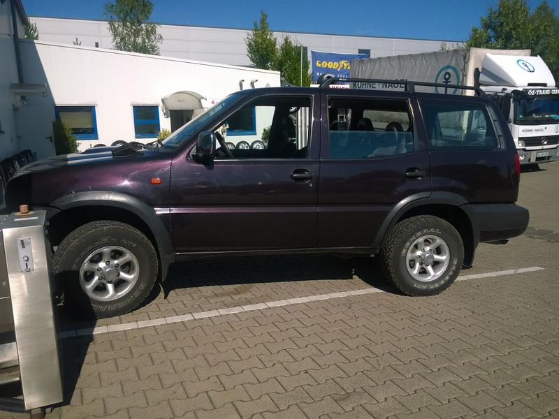

Also erst ein mal Anhänger geliehen und druf damit...
Mit dem Maverick ging es dann mit dem Maverano, auf den Schultern zum TÜV, war mega auf geregt :D
Ohne Mängel bestanden :)
