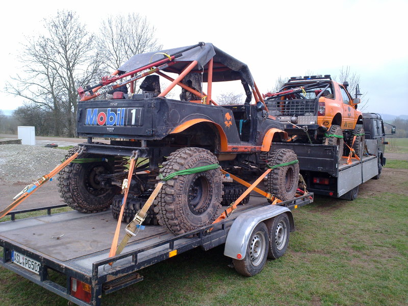

zum festmachen gibt es ja die wildesten varianten
über die zeit haben wir unsere eigene entwickelt,die die meisten für übertrieben halten
alle vier räder bombenfest zurren und die karosse an allen vier ecke mit nem kleinen spanngurt nur locker fest(1click mit der ratsche)
so federt das auto mit und entlastet die federung von anhänger,aber die karosse kann sich in kurvernfahrten nicht zur seite neigen oder bei lastwechsel aufschaukeln.
hier mal ein altes bild,darauf ist es aber gut zu erkennen,so machen wir es heut noch

Autos dürfen nach DIN blablabla nur über die Reifen gesichert werden
und diese Vorschriften gelten auch Privat, also nicht nur für LKW
Ladungssicherung macht da keine Unterschiede
bei guten Anhängern hat man gelochte Fahrbahnen in die Radstopper und Gurte eingehängt werden
http://www.tis-gdv.de/tis/lshb/fahrzeugtransporte/lasi2.htm
bei allen andern nutzt man diese speziellen Radgurte
und sowas geht garnicht,
beschädigt die Felgen, die Gurte und wehe der Reifen rutscht und dreht sich etwas, dann ist die Vorspannung weg und keine Sicherung mehr vorhanden
und eine Sicherung an den Fahrzeugecken wie HMM es macht bringt nichts, das geht nur aufs Material

ist gleich schnell und schlingert null:
mit H-Kennzeichen. Ich hab keinen Stellplatz für einen Hänger.
rotfl
PS: bevor der Shitstorm los geht: das Bild wurde gemacht bevor wir die passenden Zurrösen angebracht haben. So ist der Wagen nicht gefahren!

die Zurrösen bei den Mil Fahrzeugen (hier M151) sind ganz praktisch Smile
Hier absolut falsch beladen, war aber nur Kurzstrecke, hinten mußte dann noch ein Motorblock drauf.
Ein gutes Fahrwerk am zugfahrzeug bringt schon eine Verbesserung.
Ein großes Problem sind falsch aufeinander abestimmte Gespanne, sprich die Höhe des Kugelkopfes.Gerade bei höhergelgten GW/PU ist das ein Problem.
Oft wird der Anhänger zuerst beladen,beim anhängen ist dann das zugfahrzeug je nachdem am oberen/unteren Anschlagpunkt der HA Federn.
Auf den ersten Blick steht dann hier das Gespann wieder wieder gerade, zugfahrzeug ist aber am Limit bei den Federwegen.
Das beste zugfahrzeug das ich je hatte, ist mein Patrol Grins
