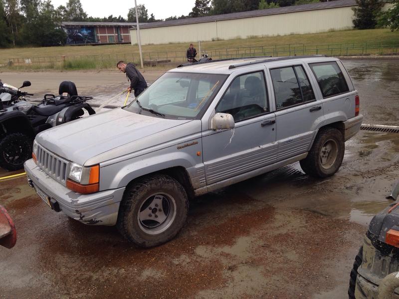

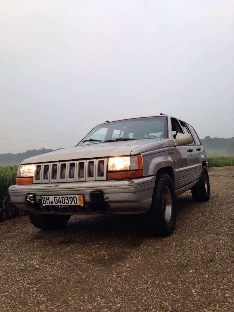

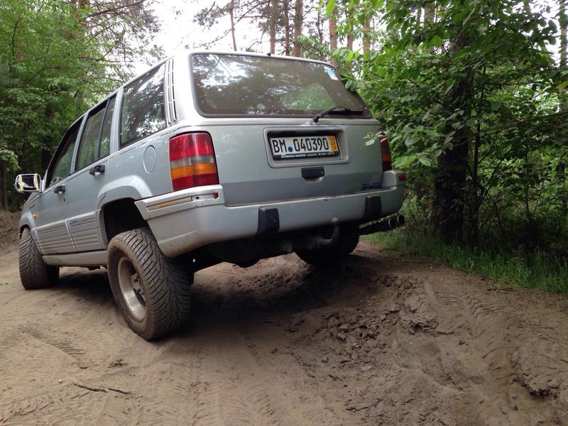

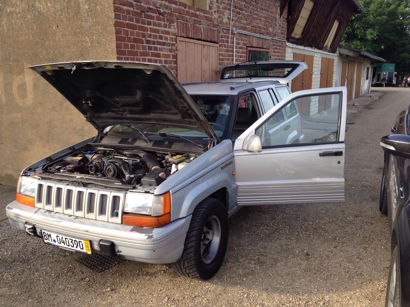

Mal ein paar Bildchen vom ersten Wochenende, als ich ihn bekommen habe :)
