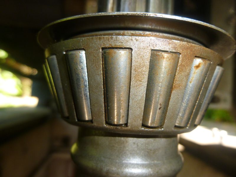

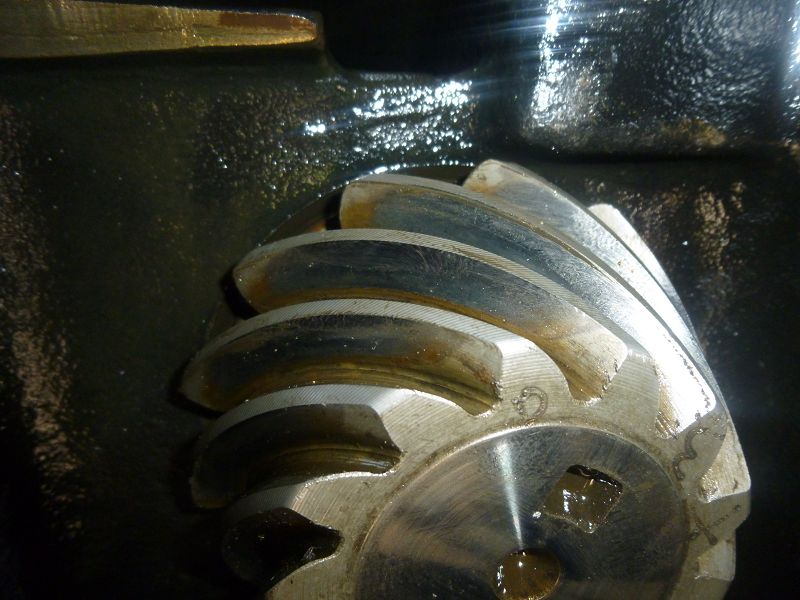

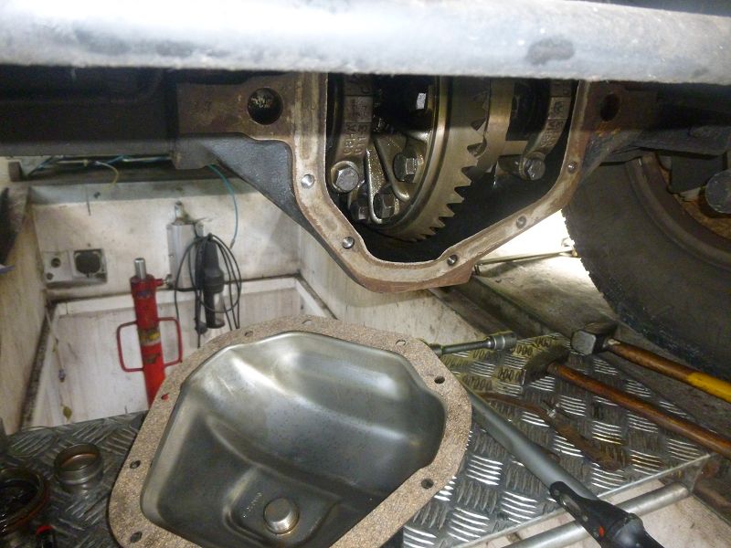

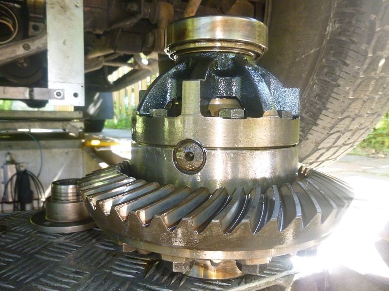

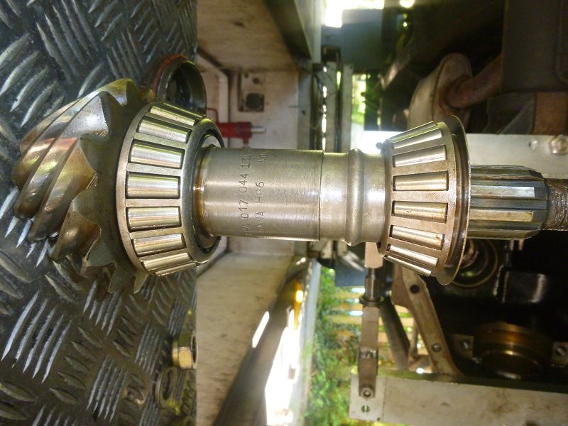

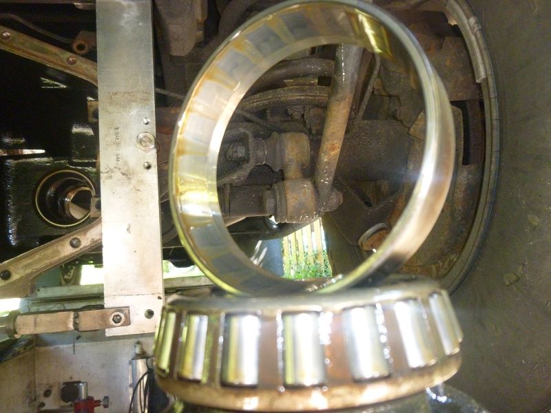

Sodele,

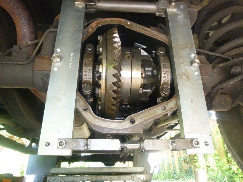

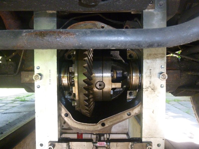

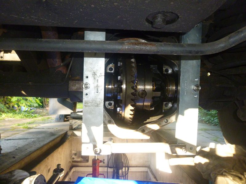

Johannes hatte mal davon berichtet, dass bei seiner Salisbury das Diff heraus genommen werden konnte, wenn die Fuhre auf den Rädern steht und mittig das Gehäuse belastet wird! Vertrau mir
Oder so ähnlich. Heiligenschein
Bei dieser Achse rührte sich nüscht nich!
Es bedurfte also dieser üppigen Gewaltanwendung:
Dann wars aber auch fast schon einfach!
Alles ohne erkennbaren Befund!

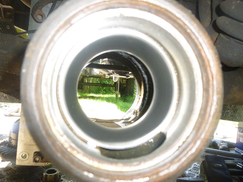

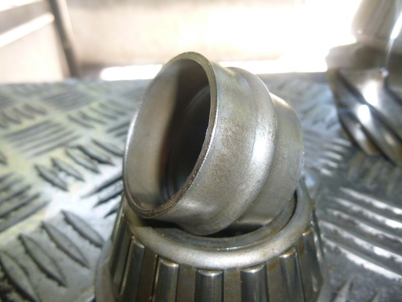

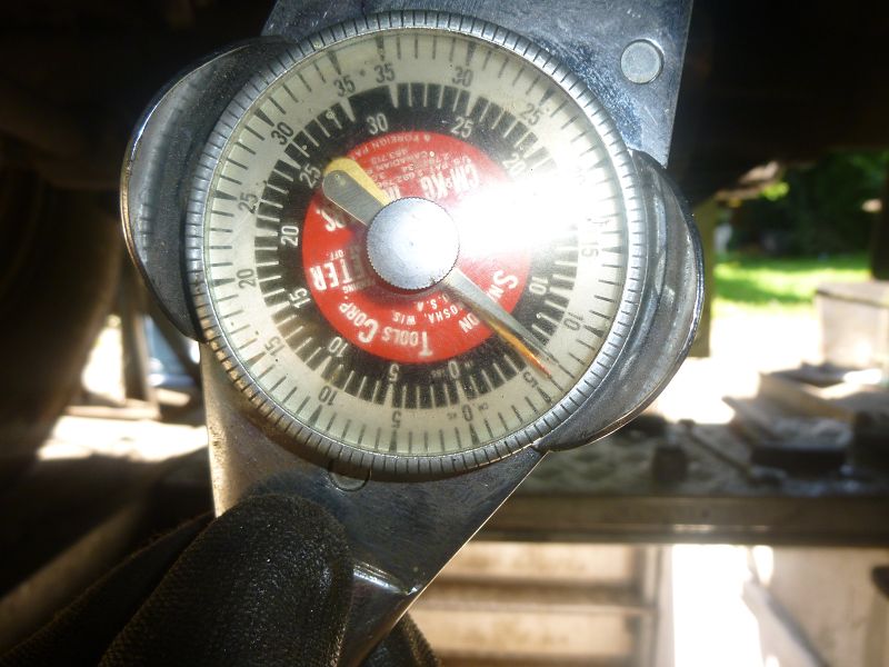

Bei ausgebauter Eingangsdichtung, mit der alten Stauchhülse und 90Nm Anzugmoment jedoch, war genau der beschriebene Effekt zu reproduzieren:
Die Welle sitzt fest, lässt sich jedoch bei Überwindung des Anlaufmomentes, bewegen; dann mit geringerem Schleppmoment.
Der Fehler musste also in der kollabierten Stauchhülse liegen! YES

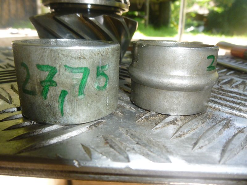

Gemessen hatte ich an der Stauchhülse 27,75mm.
Mit einer 27,80mm langen Passhülse, war die Lagerluft zwar nicht mehr spürbar, jedoch war das Schleppmoment zu gering!
Mit den gemessenen 27,75mm war auch das Schleppmoment wieder ok!
Und dass ohne gesteigertes Anlaufmoment!

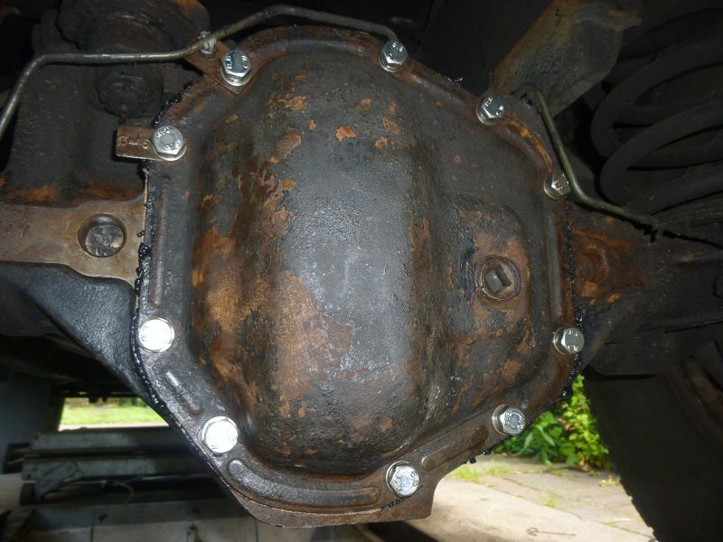

Den Zusammenbau hatte ich mir schwieriger vorgestellt, als er schließlich war. Heiligenschein
Das sollte wieder für einige km halten!
