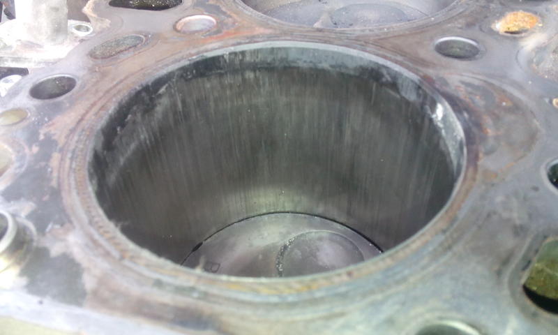

Noch ein paar Bilder
Das weiterleben des Motors hat sich erledigt
Bilder sind von der Laufbüchse1. 2&3 sehen etwas besser aus, Büchse 4 ist glassiert & ich vermute anhand der Spuren das eine gewisse Ovalität vorliegt.

BeitragVerfasst am: 18.07.2016 09:04:37    Titel:
Im zweiten hier gezeigten Bild sieht man einen brennraumseitig so gut wie komplett zerstörten Kolben. Gleichzeitig kann man wunderbar die Zylinderinnenwand betrachten. Die anderen sichtbaren Zylinder sehen ähnlich, wenn auch nicht ganz so schlimm aus.
Zu meiner Zeit haben einem die Ausbilder, alles erfahrene Meister, ausführlich erklärt zu welchem Schaden solche Bilder gehören. Das scheint heute nicht mehr so zu sein.
Wenn ich mich recht erinnere schrieb Peter, dass der Motor noch lief. Das allein ist schon ein Wunder und spricht für dessen Qualität.

BeitragVerfasst am: 19.07.2016 21:05:30    Titel:
Pleuellagerschaden (big end bearings) kündigen sich bei dem Motor normal recht lange vorher als tick tick tick-Geräusch an; hatte ich wohl schon erwähnt.
Das kann man eigentlich kaum überhören.
Wenns die Pleuellager sein sollten, die sich ohne Vorwarnung verabschiedet haben, dann hat er entweder einen von oben auf die Kolben bekommen oder unter Last plötzlich kompletten Öldruckverlust.
Hast mal geschaut, ob der Turbo auf der Druckseite Teile vom Rad verloren hat und die eingeatmet wurden?
Der Motor ist hin soweit man das auf deinen Bildern sehen kann und aufgrund der Kosten für die Teile würde ich den nicht mehr zur Instandsetzung anfassen. Den würd ich mir ins Regal legen und wenn ich mal viel viel Zeit hätte Stück für Stück sezieren, nur um ev. rauszufinden was die Ursache war. Reiner Masochismus ... Grins
Was deine Bekannten dir von den Problemen berichten bezieht sich auf Hitzeprobleme des Kopfes. Hatten einige Fertigungsserien der 1KZ-T und 1KZ-TE (nicht alle), äußert sich komplett anders durch Riss im Kopf mit den üblichen Symptomen wie zeitweise weißer Rauch usw. usf.. In dem Fall neuen Kopf drauf und gut.
Aber nicht durch ein Schadensbild wie bei deinen Bildern; also vergiss diese Geschichte.
Sind natürlich alles nur Vermutungen anhand von Bildern, keine verläßliche Fehlerdiagnose.
Im Gegensatz zum Motor auf meinen Bildern hat der 1KZ-TE natürlich keine Laufbuchsen. Ev. lag der Irrtum des Schreibers im Verwechseln der Bilder.

BeitragVerfasst am: 19.07.2016 23:21:28    Titel:
Danke dir XENON
Motor ist raus & ich warte auf den Ersatz.
Für eine Revision hab ich jedenfalls garnicht die Zeit. Mein bester Freund sammelt sehr gern so`n AltEisen, ich vermute wir lagern den mal bei Ihm ein. Nebst vielen anderen rotfl
Aus eigener Sicht sind nur noch ESP, Turbo & Düsen zu Retten bzw haben "Sammelwert". Der Rest... naja!
Bzg den beschriebenen Hitzeprobleme; ich denke mal das die Kopfschäden die Du da ansprichst die sind die wir aus Seite1 versuchten anzusprechen Winke Winke
Ich vermute nicht das dieses (aktuelle) Hitzeschäden sind. Der Kühler scheint recht Neu zu sein, was aber nicht heisst das ich den Zustand seines Vorgängers kenne.
Bleibt also reine Spekulation.
Die von dir beschriebene Gereusche kenn ich sowohl vom Big End wie vom ConRod. Bis ich die Ölwanne runter hab & die Böcke weggeschraubt sind, weiss ich dazu nix weiteres. Wenn man ne ruhige Stunde da ist, mach ich mich mal rann.
Was ich vom Turbo sagen kann; Er sieht Gut aus, kein nennenswerter Ölsiff oder ausgeschlagenes Lager. Die Turbine so wie der Kompressor sehen visuell iO aus. Schön wäre ja ein LLK, dann spaart man sich den Ärger IM motor Heiligenschein
