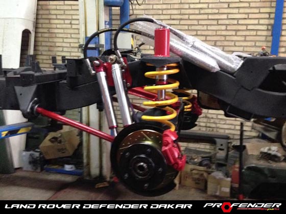

ich kann dir jede x-beliebige Dämpferart für den Disco 2 herstellen lassen. Mit professionellem Shimming auf dein Fahrzeuggewicht / Fahrstil. Sogar den Dämpfer Travel kannst du frei wählen.
z.B. als Profender Smoothie 2.0" mit externem Reservoir - sonderangefertigt inkl. Shimming: 329,-€
auch mit extern einstellbarem Reservoir verfügbar.
oder als Smoothie 2.5" Custom: 399,-€
Doppeldämpfer System geht auch: YES

Auf dem Foto ist ein Fehler zu sehen Heiligenschein
Wer findet den ??????
Gruss, michi
Ps: Schaut echt fett aus das Setup Love it
Hält die NUR verschraubte obere Aufnahme für die Dämpfer ????
Bei Mir haBen sich da zwei mal die verschraubungen gelockert.
3x M10 sind für die Kräfte ja auch nicht viel.

Das Liegt daran das es sich nur um eine Kraftschlüssige Verbindung handelt, zusätzlich muss eigentlich noch eine Form schlüssige Verbindung , zb durch einen Anschlag oben und unten (Bewegungsrichtung Dämpfer ) erfolgen .
den durch diese Bewegungen , in Verbindung mit zu großen Löchern (Montagetoleranz) lösen sich die Schrauben
https://www.ingenieurkurse.de/maschinenelemente-1/verbindungen-und-verbindungselemente/formschluessige-verbindungen.html

Wir ösi lösen das Problem mit dem scheissgerät Smile
Passgenauigkeit hülsen für M 12 eingeschweisst, alles gut verschraubte und dann an ein paar gut zigänglichen stellen ei kurze schweissnaht gezogen.
Hält jetzt seit jahren gut.
Gruss, michi

Die Bremsscheibe gehört auf die andere Seite

Richtig YES
Also wenn wir davon ausgehen das daß am Foto die Hinterachse ist und ein Dakar auto meist vorwärts fährt und bremst.
Ist mir in der Hitze des Gefechtes auch schon mal passiert.
Gruss , michi
