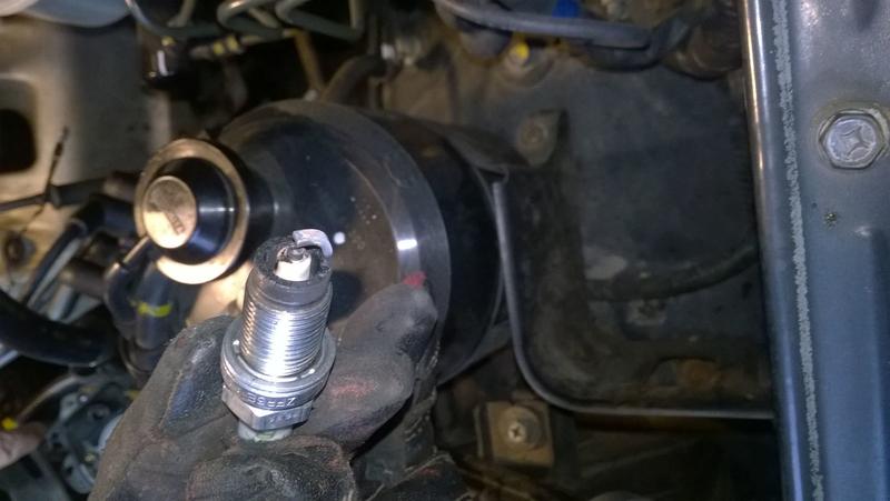

Da mein Frosch Auge die selben Probleme hat, poste ich mal hier paar sachen die meiner hat.
das sind zwei Wochen alte Zündkerzen... Obskur
...Ziemlich verbrand
so schauen die Zündungen im Leerlauf an, zu sehen, er setzt aus. Aus unbekannten Gründen
BeitragVerfasst am: 08.01.2017 11:14:51    Titel:
Eventuell ist deine Zündspule fertig.
Ist ein Verschleißteil, wie eine Kopplung.
Hört sich danach an, weil mehr Gemisch, den Funken anscheinen löscht und er Aussetzer bekommt.
Der Funken ist wohl zu schwach.

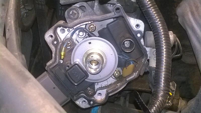

BeitragVerfasst am: 08.01.2017 11:58:13    Titel:
BlackWolf hat folgendes geschrieben:
Früher machte der Kondensator an der Zündung gerne solche Probleme. Weil ich eben sowas unter dem Kabelbaum rechts sehe.

BeitragVerfasst am: 08.01.2017 12:08:11    Titel:
Das ist doch bloß ein Entstörkondensator ... der hat aber mit der Zündung ansich nichts zu tun. Obskur

BeitragVerfasst am: 08.01.2017 16:25:01    Titel:
Dirtrider hat folgendes geschrieben:
...Das ist doch bloß ein Entstörkondensator ... der hat aber mit der Zündung ansich nichts zu tun...
Hej,
Elektrolytkondensatoren altern und verlieren ihre Kapazität, egal ob in Betrieb oder unbenutzt im Regal.
Er kann den Funken sehr wohl minimieren.
Kondensatoren höheren Alters gehören ausgewechselt, vor allem wenn´s Probleme bei der Anlage gibt.

BeitragVerfasst am: 14.01.2017 19:22:34    Titel:
Der Grader hat folgendes geschrieben:
Ich sehe den Kondensator dort nicht Obskur Dat schwarze Runde? Und wo bekomme ich so ein Kondensator her, zudem auch mit der richtigen Werten?
BeitragVerfasst am: 15.01.2017 07:16:15    Titel:
Bei Nissan!
Unter dem schwarzen Kabelbaum, die silberne Dose mit den 2 Kabeln und der Lasche dran.
Persönlich würde ich die Kapazität mit dem Messgerät prüfen.
Aber das passende haben wohl die wenigsten.
Hast du die Zündkabel, den Verteiler und den Finger gewechselt?
Bevor ich es wieder für selbstverständlich halte, frage ich lieber.

BeitragVerfasst am: 22.01.2017 18:27:11    Titel:
Bei Nissan!
Wenn der Transistor aber defekt ist, lässt der sich doch gar nicht messen, bzw der zeigt dann andere Werte doch an Obskur
Ja, die habe ich schon gewechselt Ja
