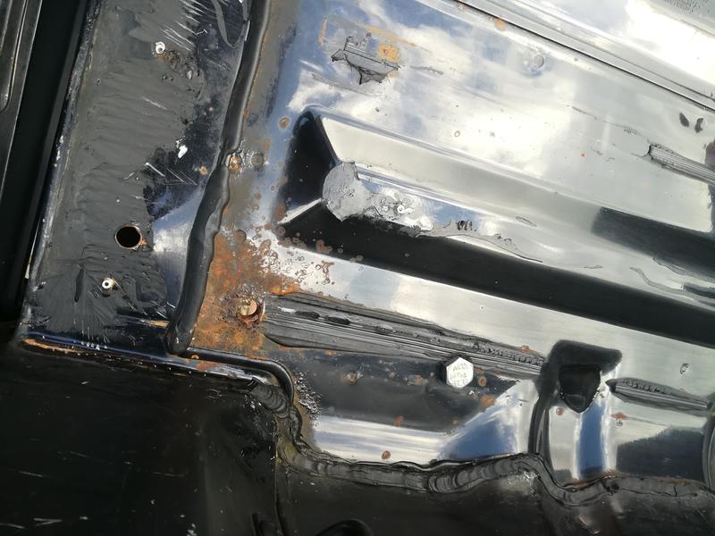

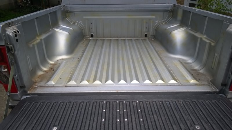

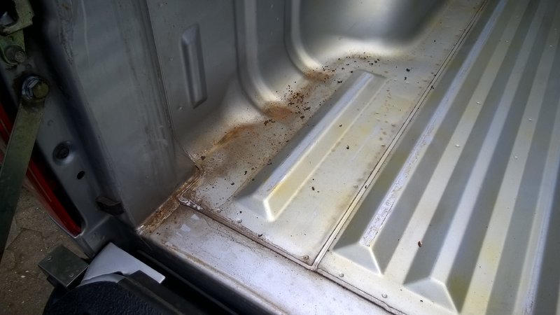

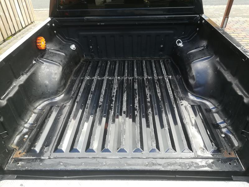

Ich spendiere meinem treuen Kameraden nach knapp 9 Jahren eine Ladeflächenbeschichtung.
Das Hardtop und die Wanne hatte ich noch nie runter. Erwartet hatte ich schlimmes, aber weder der Rand der Pritsche noch unter der Wanne hat's gegammelt.
Jetzt muss nur noch die Dose Wax runter, die Rostpunkte sind Bohrspäne von Kabeldurchführungen.
Die Laderaumwanne steht zum Verkauf, unbeschädigt bis auf die 5 Bohrungen.

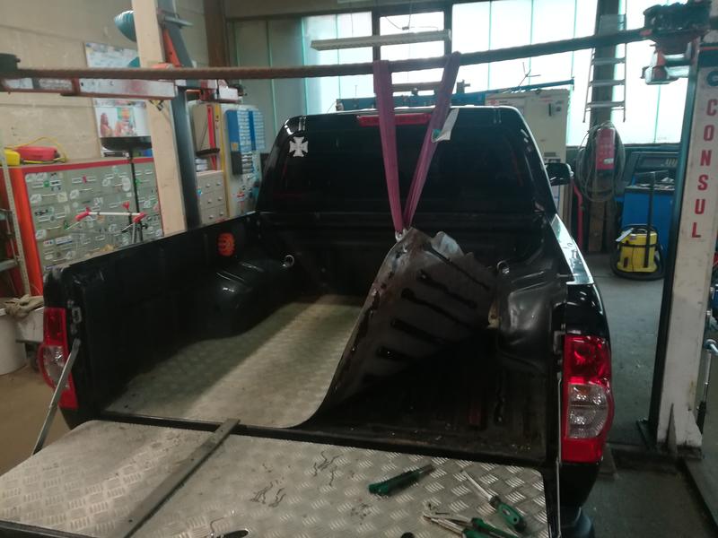

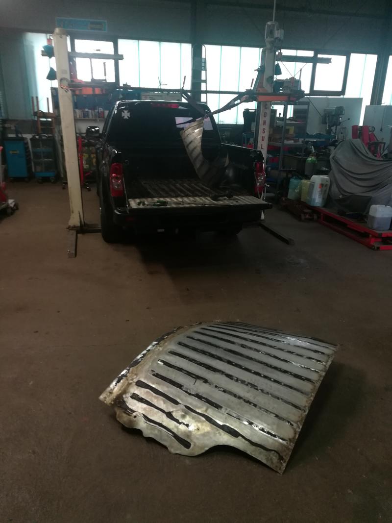

Sauber, das sieht ja noch richtig gut aus! Vertrau mir
Bei mir hatte der Vorbesitzer ja leider Alu Riffelblech verklebt, da war klar, dass das Zeug raus muss.
... Unsicher ...
...verklebt...
Nee, oder? Nee, oder? Nee, oder?
Also erst vorsichtig mitm dicken Schraubendreher gehebelt, gemerkt, wie geil Teroson wirklich klebt Respekt und dann direkt zu Plan B und dem grobem, dem WIRKLICH grobem Werkzeug übergegangen Heiligenschein :
...zweiteilig...
Zwischenzeitlich dachte ich, ich reisse die Ladfläche stumpf vom Rahmen, die Karre ist nen halben Meter hoch gekommen rotfl rotfl rotfl
Darunter das dann doch nicht ganz so graue Grauen:
Die Ladefläche ist jetzt wieder komplett rostfrei und erstmal, bis zur richtigen Beschichtung, mit Chassislack lackiert.

Für die PU- Beschichtung habe ich eine Firma in Pfungstadt gefunden (Goliath Trans-Lining) 700€+Mwst. Kostenvoranschlag.

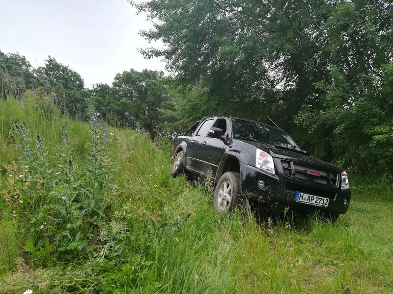

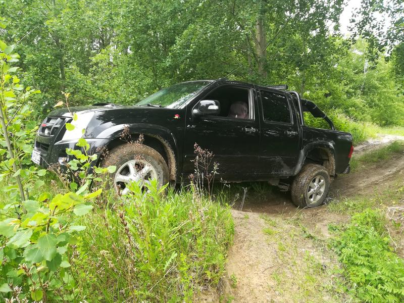

Wir waren ja nun in Karenz mit ein paar Bekloppten, da habe ich meinen Max mal so richtig ausprobiert. Bis auf den Heckhaken geht das Ding echt super im Gelände, schön langsam, schön kräftig, für ne IFS eine Top Verschränkung und das abendliche Feuerholz bekommt man auch gut mit YES
Ich mag mein Auto!!! Love it

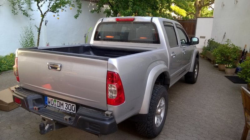

Verschränkung sieht für n Pickup auch sehr ordentlich aus!
Nur die Plastikstoßstange würde ich der Entsorgung zuführen Zwinker Gibts da was Gescheites für den Dmax? Unsicher

Gibts, ARB z.B., aber vorne solls so bleiben (vorerst), hinten baue ich was Egenes (später)
Erstmal hab ich andere Projekte zu wuppen...
Später hätte ich auch gerne noch UFS komplett, Schnorchel und evtl. ein Fahrwerk, aber das eilt nicht!

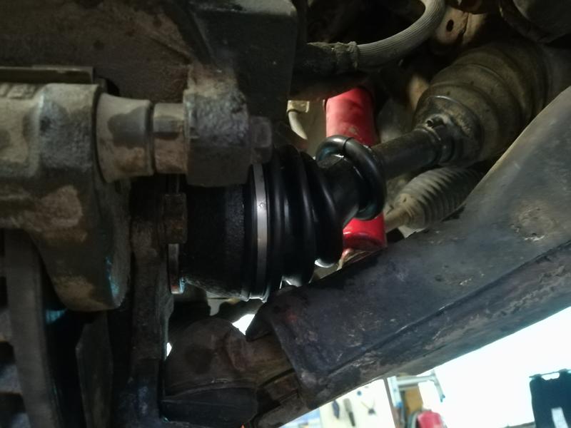

ich habs dann getan, die Universalantriebswellengelenkmanschette ( Grins ) ist montiert! YES
Ging soweit relativ gut, ich hatte von meinem Teilefritzen noch ein Gleitmittelspray und einen Kunststoffkonus bekommen. Ohne diesen Konus braucht man da wohl gar nicht bei gehen, dann zerstört man die Manschette!
Eigentlich keine große Sache, nach 3 Stunden war ich durch. Was halt nervt, ist, mit Gummihandschuhen an einem mit viel Gleitgel eingesautem Gummimupf rum zu zerren; ich habe Muskelkater in den Fingern Das wird schon, lass Dich trösten. (Man will ja auch nicht abrutschen und mit beiden Fäusten gegen die Radaufhängung kloppen traurig )
Ansonsten ist mir wieder aufgefallen, daß der Max doch recht schrauberfreundlich aufgebaut ist, man kommt gut, auch mitm normalen Schlagschrauber, überall dran, obwohl es recht eng zugeht!
Hier noch der Beweis:
Einzig mit der Schelle "Aussen" bin ich nicht zufrieden, da kommt noch ne Andere drauf: Diese konnte ich nicht richtig spannen...
