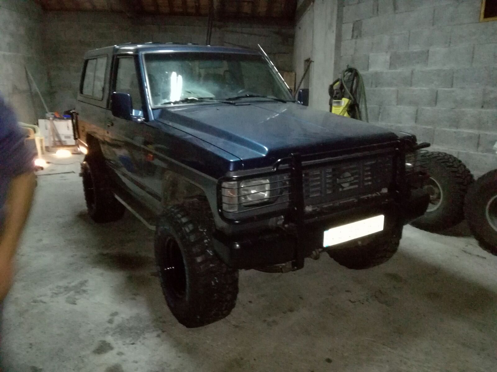

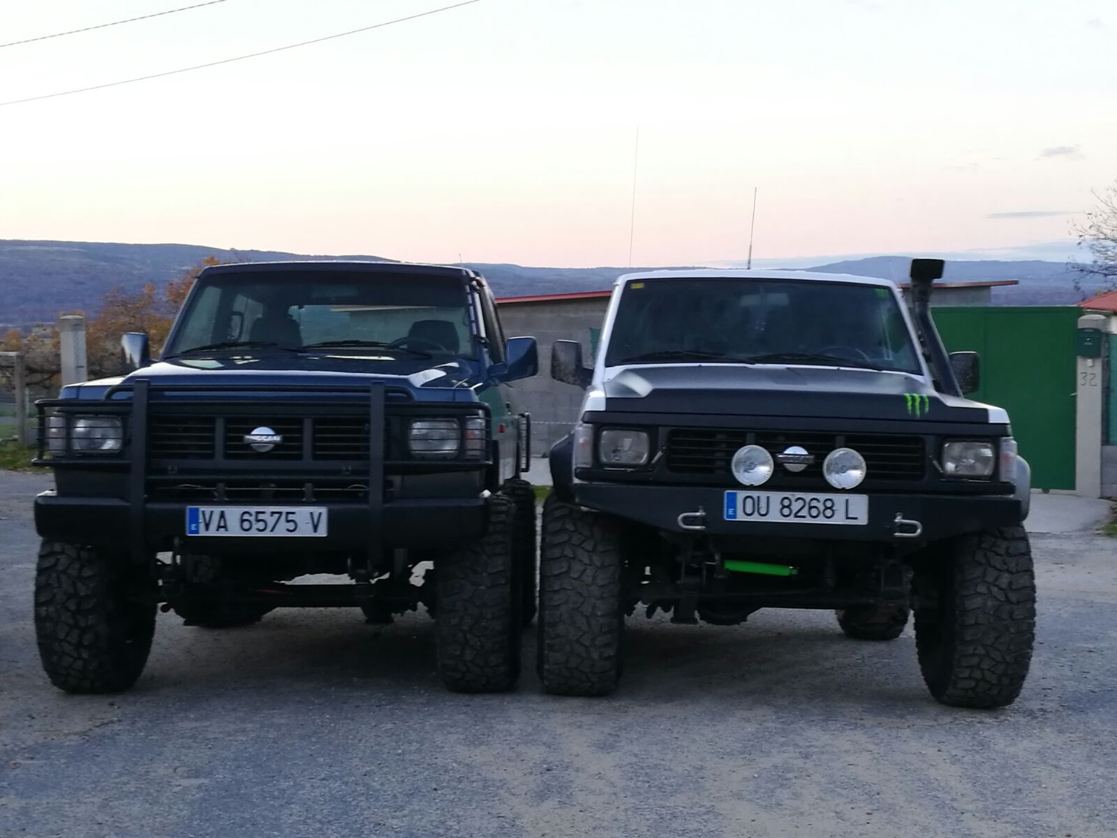

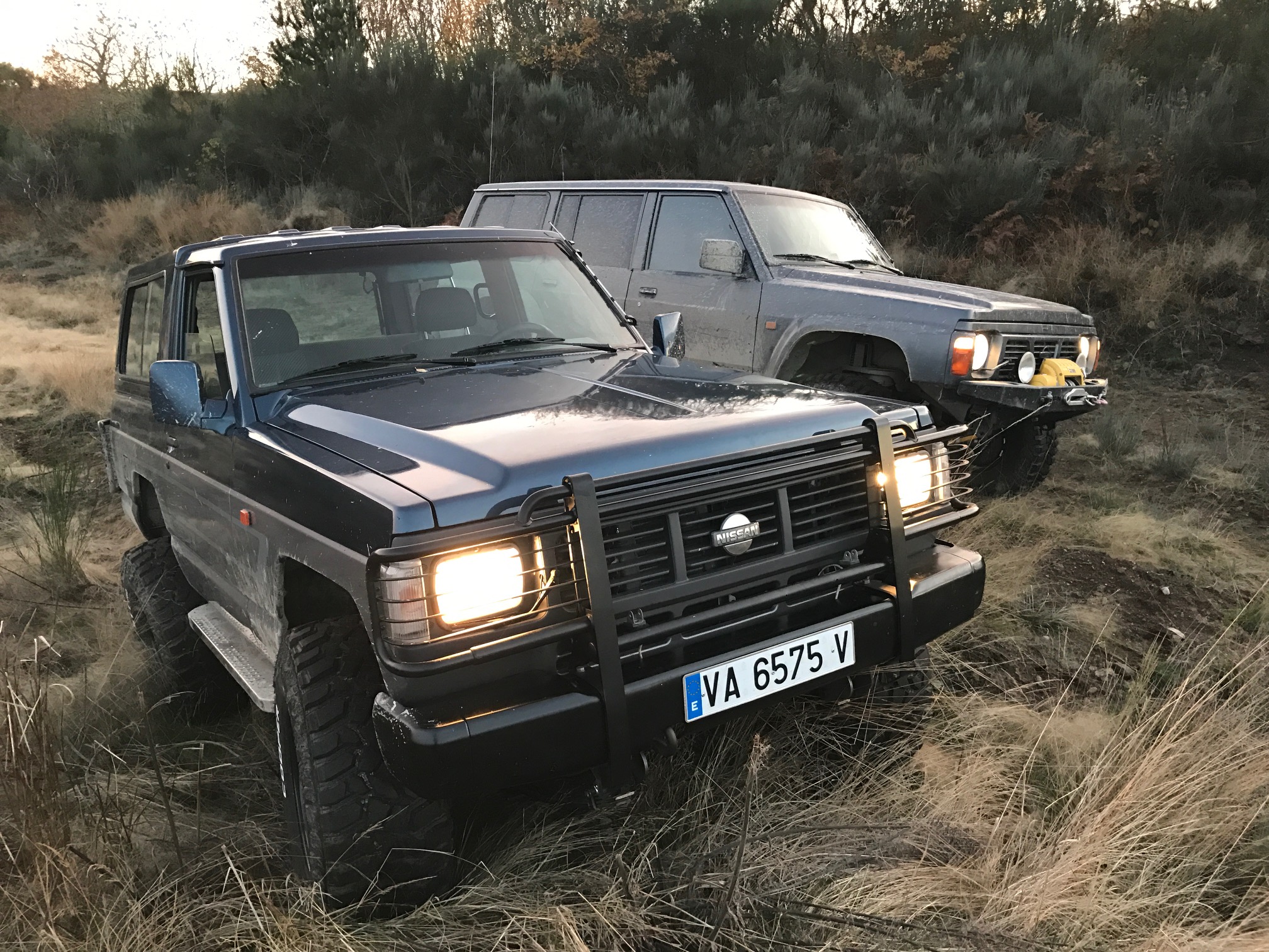

Mein Kusin wird sich das jetzt noch genauer anschauen, aber denke dass sie noch drin bleiben.
Ich denke die machen noch ihren Dienst bis dass ich das Fahrzeug hier oben habe.

BeitragVerfasst am: 25.10.2016 17:35:20    Titel:
Geile Reifen auf einem noch viel geileren Auto Respekt Respekt Respekt
Welches Fahrwerk willst du verbauen?

BeitragVerfasst am: 25.10.2016 17:42:01    Titel:
Cousin Supi
Schicke Reifen, für meinen Geschmack etwas zu groß dimensioniert für den Gesamteindruck aber das ist, wie fast immer, Geschmackssache Smile
Die Schäkelbolzen sehen ja noch richtig gut aus wenn ich da so an meine denke. Hau mich, ich bin der Frühling

BeitragVerfasst am: 25.10.2016 21:32:55    Titel:
@ K260 glaub mir ,das Spiel willst du nicht mir mir spielen. 😂 (Cousin/Kusin)
Danke.👍🏻
Denke das sieht nachher anders aus , wenn das FW bis drin ist.
Okay und ich find die könnten besser aussehen.😓
@ Reiner. Vielen dank.
Hoffe der Tüvprüfer sieht das genau so. Und hat ein Herz für alte Geländewagen.
Es wird ein Ironman Foam Cell FW .😍😍😍👍🏻
Gruß Kevin

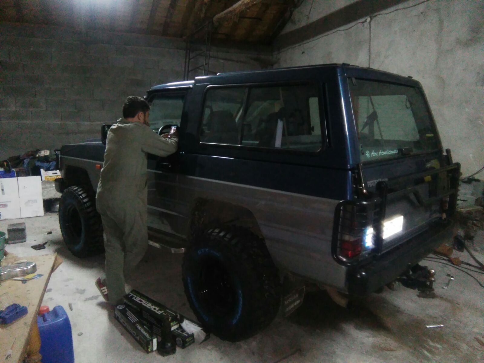

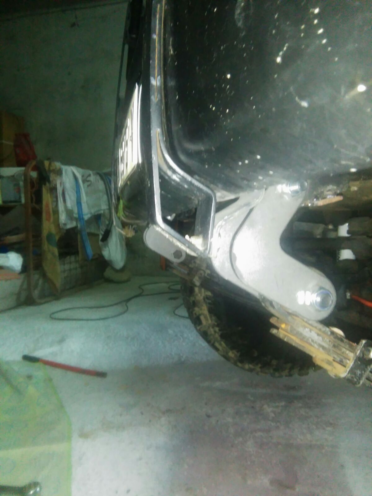

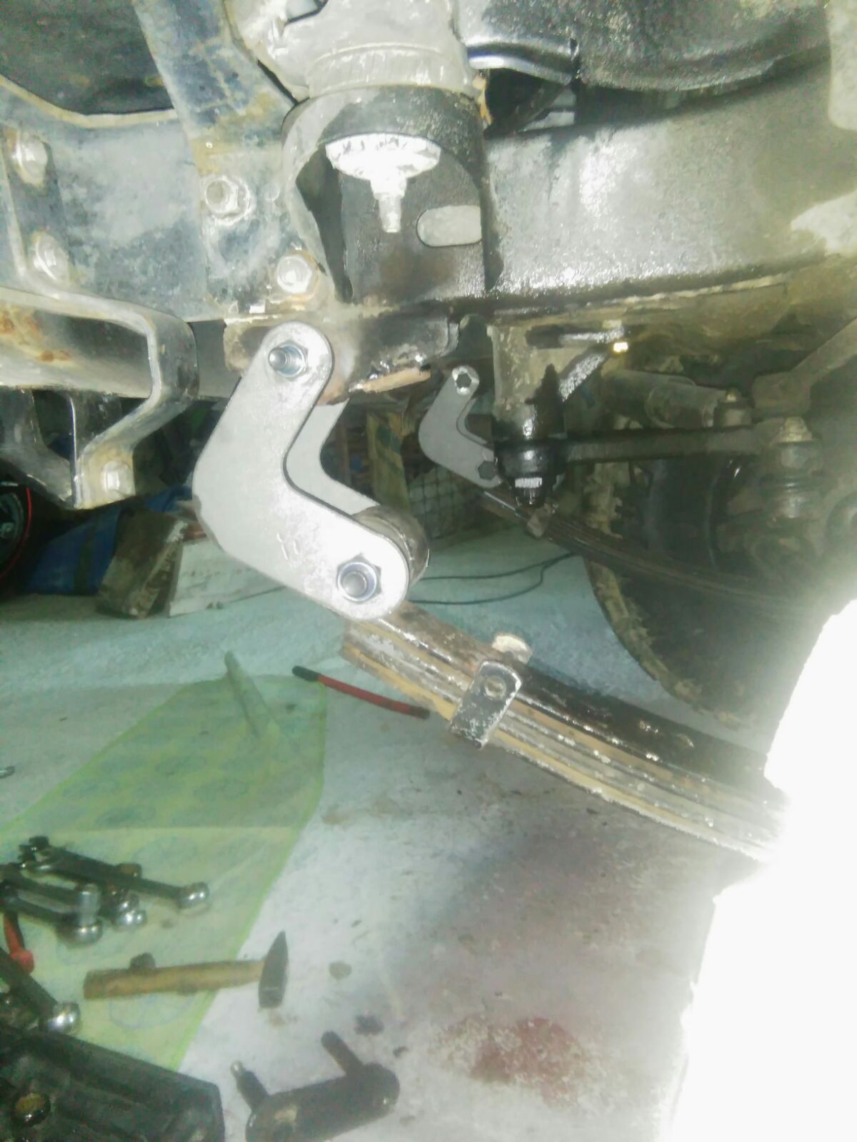

Wieder mal was am Wagen passiert.
Fahrwek ist angekommen,
und sofort eingebaut.
YES

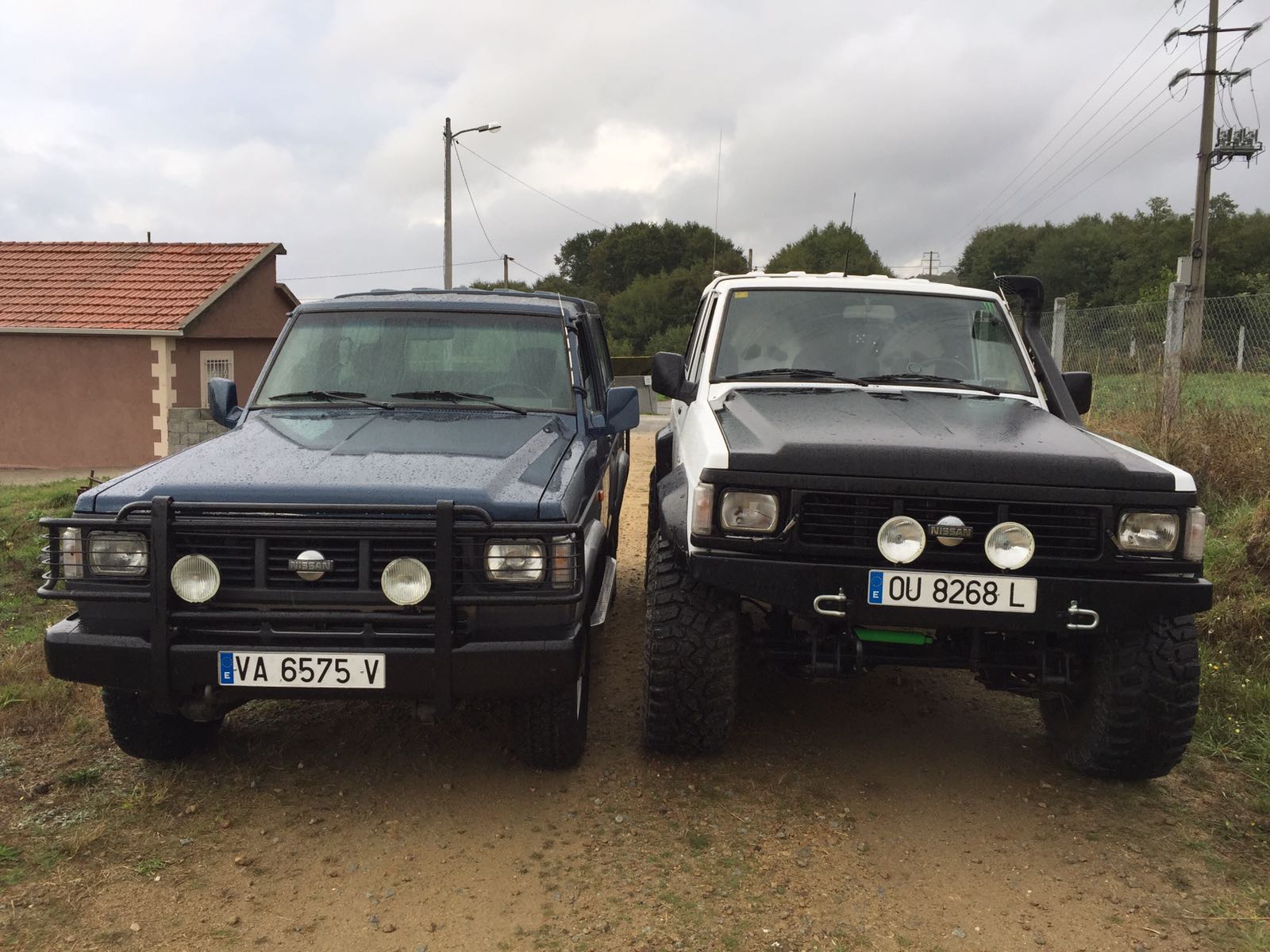

BeitragVerfasst am: 10.11.2016 14:07:40    Titel:

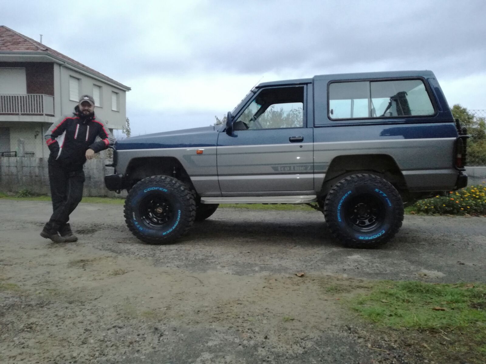

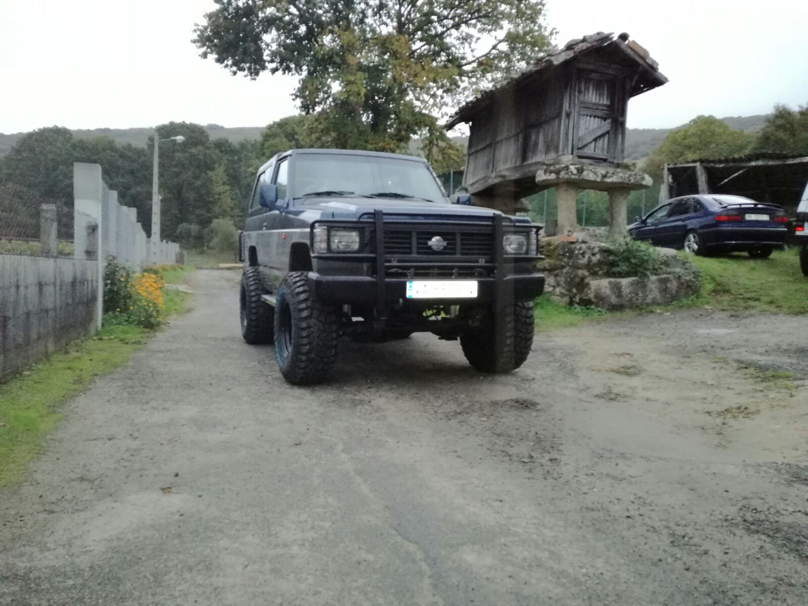

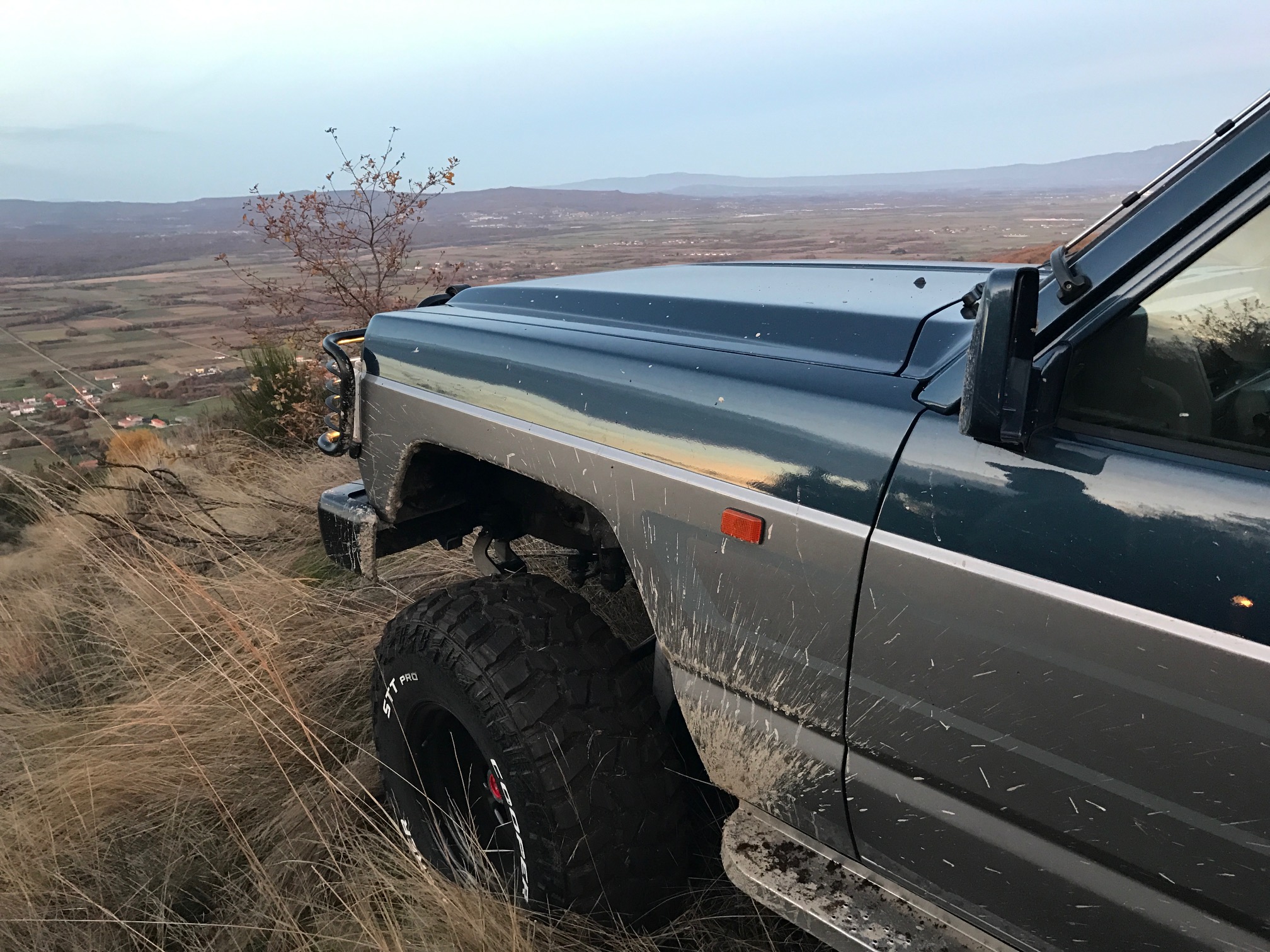

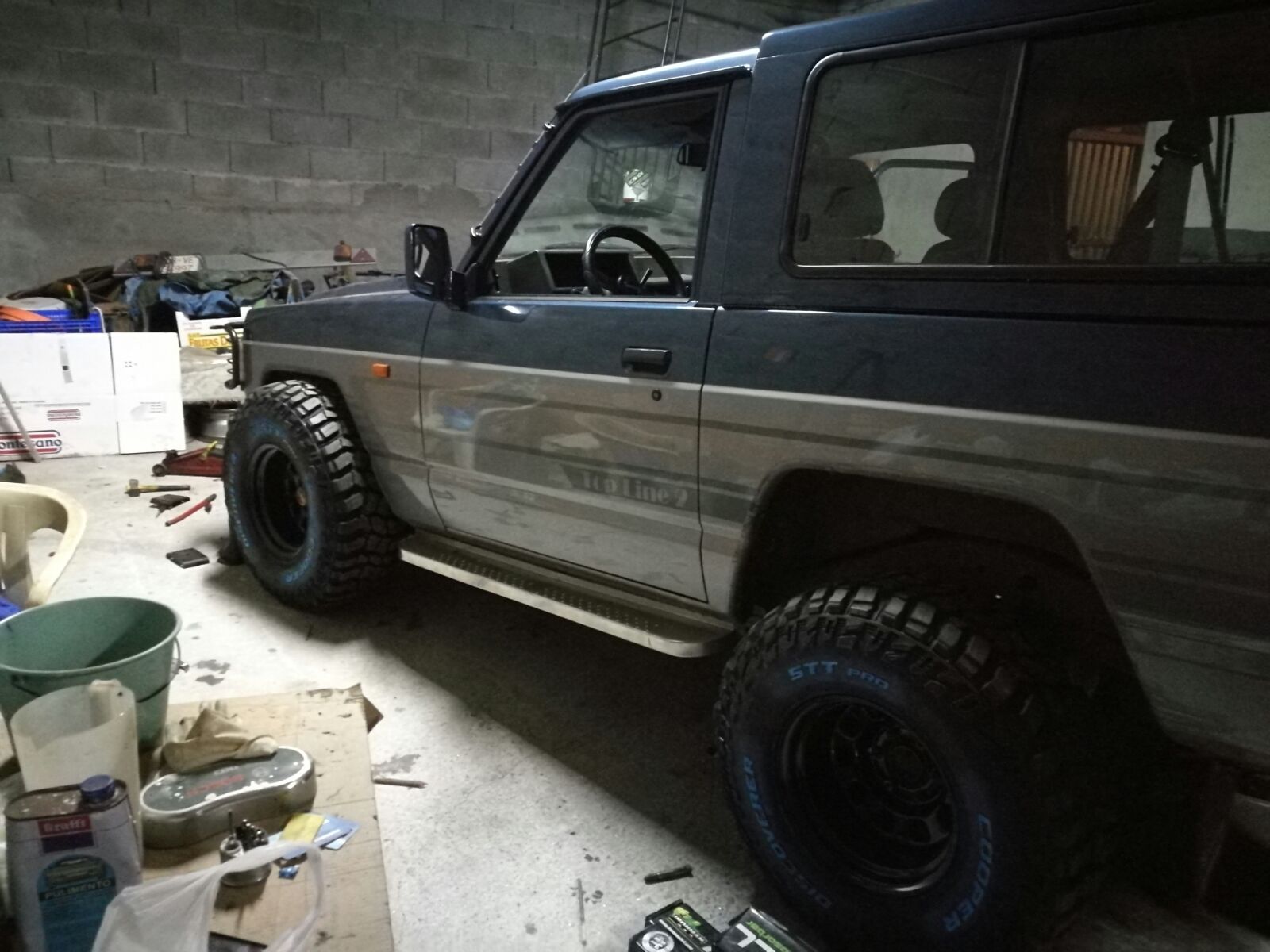

so jetzt liegt mein Patrol Auch ein Klein wenig höher und es gibt ein paar bessere Fotos.
Gruss
Kevin

BeitragVerfasst am: 10.11.2016 22:07:32    Titel:
Schön ist er geworden. Winke Winke
Wie viel Zoll ist er jetzt höher gekommen?
Grüße, Justin

BeitragVerfasst am: 10.11.2016 22:15:28    Titel:
Vielen dank. Supi
Bin auch zufrieden. YES
Müsste mal genau nachmessen, aber denke müssten zirka 12cm sein. (Fahrwerk + Reifen)
Ich werde noch andere Schäkel verbauen und dann gehts zur Probefahrt.

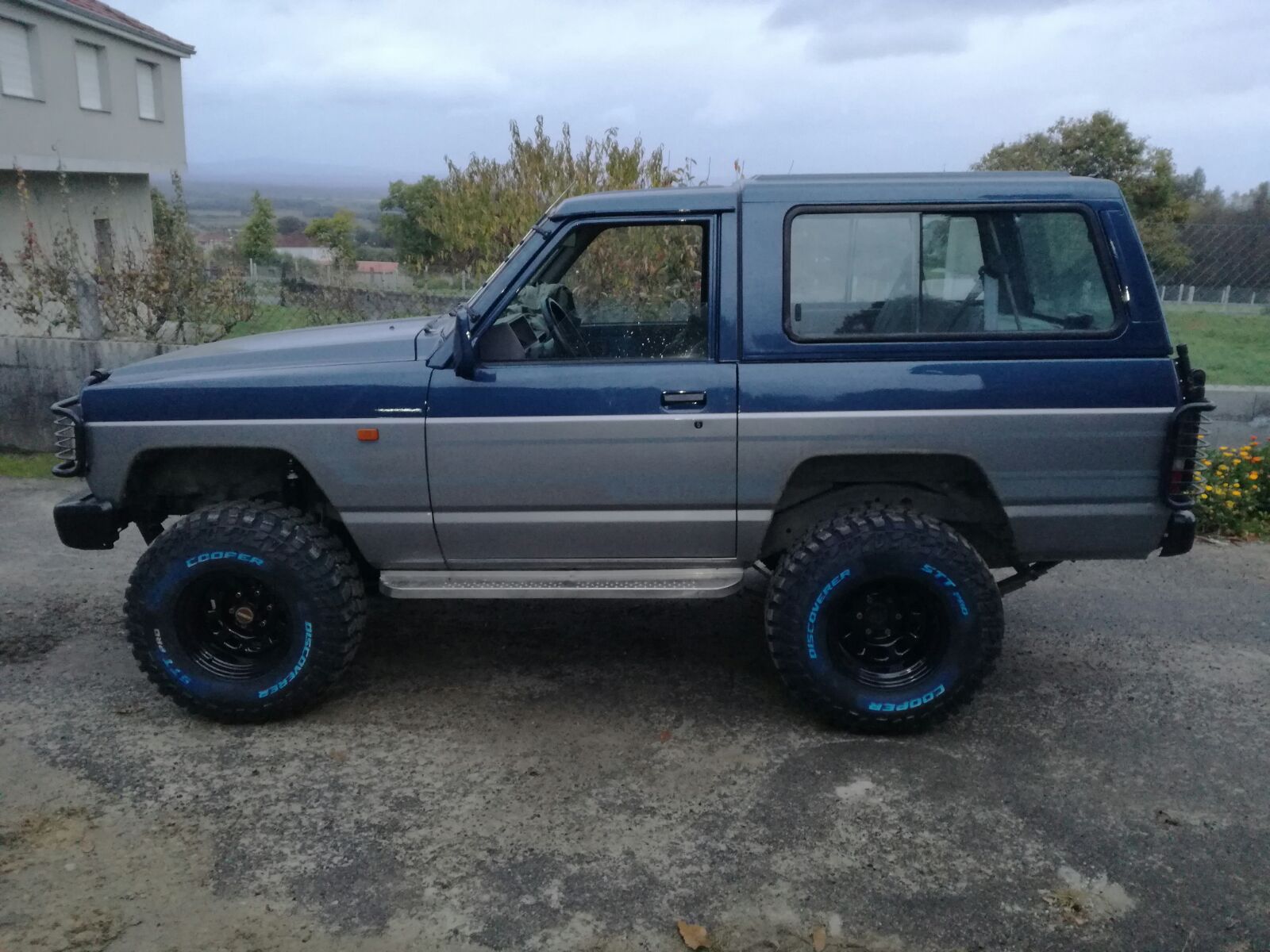

BeitragVerfasst am: 19.12.2016 11:30:45    Titel:
So habe ja seit längerem nichts gepostet, aber der Patrol wurde inzwischen ausgiebig Probe gefahren.
Love it Love it Love it
Das Teil ist Hammer, obwohl noch kliene Feinheiten gemacht werden müssen.
Hier mal ein paar Bilder.
Vorher:
Der kleine ist gewachsen.
Nachher:

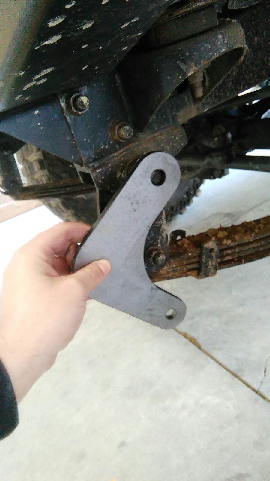

inzwischen wurden Auch die Schäkel angefertigt und verbaut. YES

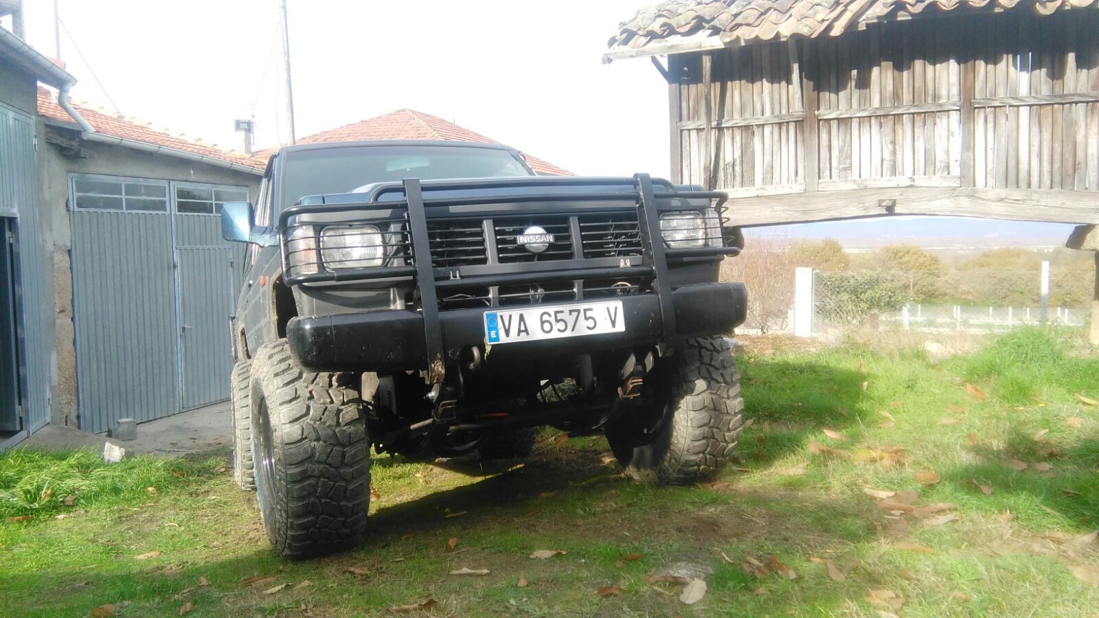

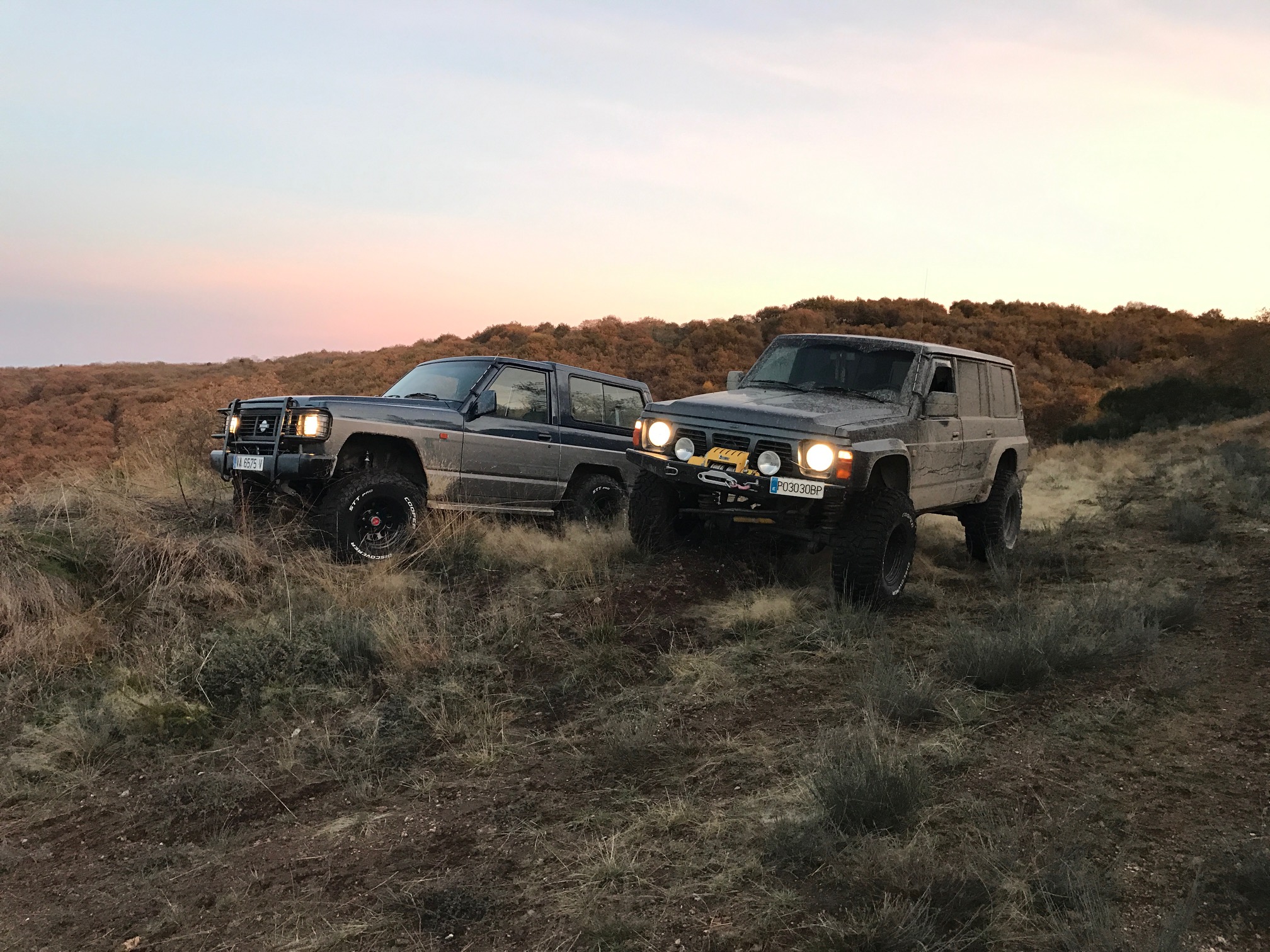

Noch ein paar Fotos , von den Probefahrten.

BeitragVerfasst am: 19.12.2016 11:57:15    Titel:
Warum sind denn die Schäkel in einer so seltsamen Kontur gelasert. Hat das irgendwelche Vorteile?
Andersherum montiert und mit nem Bolzen gegen "zurückklappen gesichert" würde ich es ja noch verstehen.
Gruß Martin
Xinzo
Wohnort: Frisange
...und hat diesen Thread vor 3448 Tagen gestartet!
1. Patrol 260 Topline , Land Cruiser HJ61
BeitragVerfasst am: 19.12.2016 12:22:01    Titel:
Die Blattfedern wurden gesprengt und durch eine weitere Lage verstärkt, jedoch hatten sie nachher mehr Wölbung als gewünscht und somit auch sehr kurz.
Sobald sie sich wieder etwas "gesetzt" haben , werden wir die natürlich anders rum einbauen.
Oder ich lasse neue Blattfredern anfertigen , die ich dann vorher ausmesse.
Mal schaun wie sich das ganze entwickelt.
Wir mussten sie jetzt als Übergang einbauen, damit ich wenigstens das Fahrzeug in den Wochen bewegen konnte.
um die Kürze der Blattfedern zu kompensieren.
Die Schäkel befinden sich noch in der Testphase.
Wir haben wieder neue in Auftrag gegeben, welche bereits einen Bolzen und Schmierbolzen haben.
Gruss
