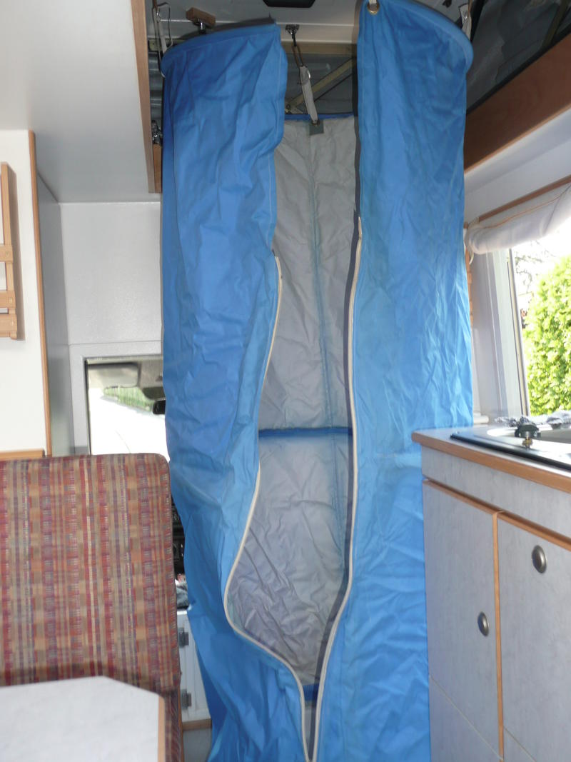

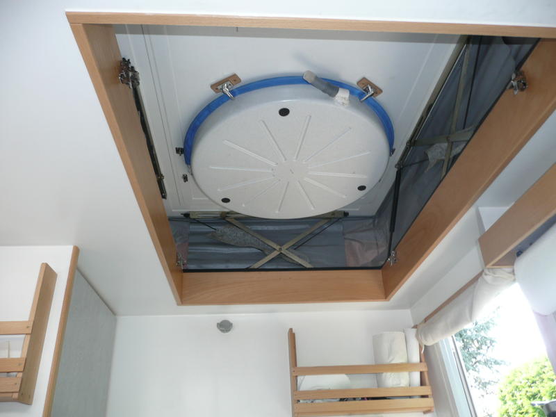

BeitragVerfasst am: 23.12.2016 11:00:15    Titel: San G und Dusche
Die Lösung mit einer ' Nasszelle' kann man auch so sehr gut darstellen und passt in jedes Klapp oä Dach.
Mein G wiegt leer ca 2,9to der San dürfte etwas schwerer sein. Bis 3,5 to bzw 3,65(technisch erlaubt) hast Du noch gut 600kg.
Ich komme mit vollen 185l Diesel und 140l Wasser,4 Wochen Verpflegung (viel Wein) und 2 Hunden lt Kieswaage auf ca 3,6to Reisegewicht.
bG
P
BeitragVerfasst am: 23.12.2016 12:27:20    Titel:
Eine Nasszelle im arktischen Winter hat ein anderes, grundsätzliches und fast unlösbares Problem: entweder man hat eine ausreichend grossen, beheizten Abwassertank oder unter dem Fahrzeug bildet sich eine private Eislaufbahn (und im Extremfall eine feste Eisverbindung zwischen Fahrzeug und Boden).
Dieses Problem in der 3,5 to - Klasse zu lösen ist/wäre mir zuviel Aufwand, von daher: keine Nasszelle.
Dank jedoch an den Threadersteller und die Mitschreiber: ohne diese Frage hätte ich vermutlich bei meinem Wohni-Projekt nicht an diesen Punkt gedacht. Knuddel

BeitragVerfasst am: 23.12.2016 12:51:22    Titel:
@schlicksurfer: auch wenn Du beheizte Tanks und Abwasserläufe hast, den Kondens durchs Duschen bringst Du fast nicht raus. Habe mit Ventilator etc experimentiert, starker Heizung etc aber keine befriedigende Lösung in kleinem WoMo. Ab -5 wird es deutlich ungemütlich.
