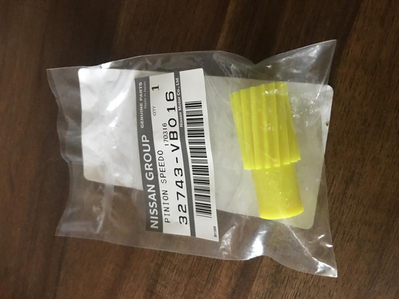

Ich schreibe es nun noch einmal, da ich anscheinend der einzige hier bin, der mehr als ein Tachoritzel von Nissan gekauft hat.
Bei den meisten Y60 hier, ist ein braunes mit 15 Zähnen verbaut. Das hat einen Durchmesser von 18,8mm.
Das grüne hat 16 Zähne, mit einem Durchmesser von 19,9mm!
Das graue 14 Zähne mit einem Durchmesser von 16mm!
Alle haben das gleiche Modul!!!
Habe jetzt schon einige male geschrieben, das jede Ritzelgröße seinen eigenen Lagerbock hat.
Diese sind alle unterschiedlich exzentrisch gebohrt, um die verschiedenen Durchmesser auszugleichen.
Die Teilenummern dafür, findet man aber nur heraus, wenn man weis, in welchem Fahrzeug welches Ritzel verbaut wurde.
Also eine Fleißaufgabe!
Übrigens passtbeim Y61 das 60iger VTG problemlos, sowie das 60iger Tachoritzel in den 61iger passt.

BeitragVerfasst am: 01.08.2017 19:19:48    Titel:
Und beim Y61 ist das Ritzel mit 17 Zähnen verbaut, welches schwarz ist.
Das Ritzel mit 16 Zähnen ist gelb beim Y61
und das Ritzel mit 15 Zähnen ist braun. Das wird morgen geliefert.
Diese 3 Ritzel passen beim Y61 3,0, 4,2 und 4,2TD. Ich habe Kontakt zu einer Werkstatt aufgenommen, die regelmäsig Ritzel im Y61 verbaut, und das ohne weitere Änderungen.
Ich warte jetzt noch auf das braune Ritzel und dann wird auch noch mal nachgemessen.

BeitragVerfasst am: 07.08.2017 10:22:31    Titel:
Ich habe das schwarze Ritzel letzte Woche gegen das Gelbe getauscht und habe am Wochenende reichlich Strecke gemacht.
Was soll ich sagen, der Tacho läuft jetzt wieder 6km/h vor, wie es zu erwarten war und bisher gibt es auch keine Probleme.
Das ist wahrscheinlich das selbe Phänomen wie mit den Kreuzgelenken nach einer Höherlegung. Kaum jemand hat damit Probleme, aber alle werden vorher verrückt gemacht. Nee, oder?
