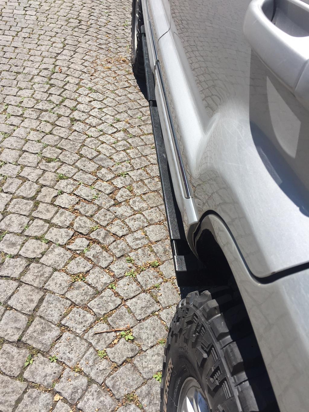

Die "sehr großen Reifen" entpuppten sich als hervorragendes Schuhwerk bei der Balkan Snow Tour, allerdings habe ich Kontakt in den hinteren Radkästen bemerkt, wenn ich mit Schwung in eine volle Verschränkung gefahren bin. Offensichtlich fehlten da doch 1-2cm Platz. Bei diesen Kontakten haben die Reifen eine kleine Plastikabdeckung (quasi das Endstück der Zierleiste) abgerissen und darunter konnte man eine ordentliche Rostzucht sehen, die versteckt munter vor sich hinblühte. Damit war der Handlungsbedarf klar definiert: Mehr Platz im Radkasten schaffen durch Wegflexen der kranken Roststellen :-D Und wenn wir schonmal das Skalpell in der Hand haben, dann ziehen wir es doch gleich nach vorne durch, entfernen alle weiteren rostkranken Stellen, konservieren den Unterboden und schnitzen ordentliche Schweller, die garantiert nicht rosten da Edelstahl. So schnell wird aus einem kleinen Auftrag eine lange Liste... :-D

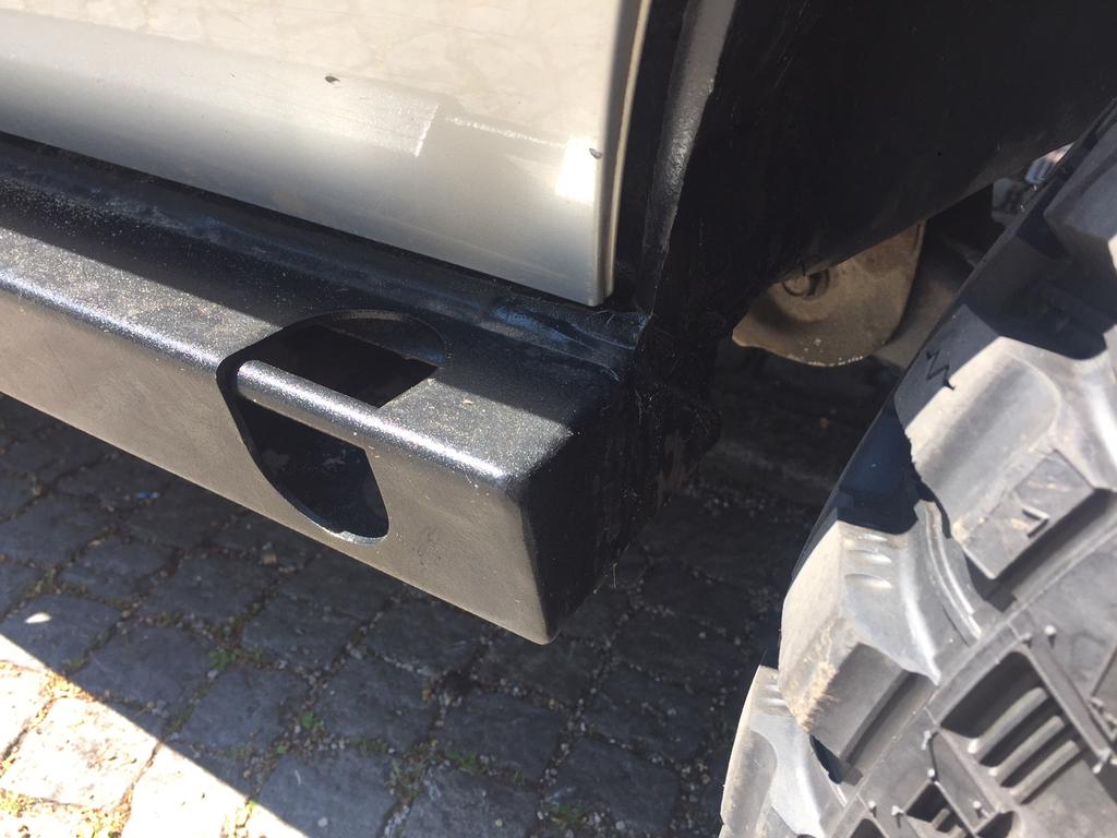

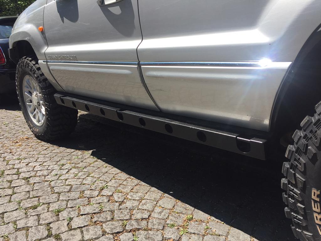

Die Schweller sind aus 3mm Edelstahl und sind somit Hilift-tauglich:
Es sind 3 Aufnahmen für den Hilift vorgesehen (vorne/mittig/hinten). Durch die Löcher (auch auf der Unterseite) kann Schlamm/Wasser abfließen:
Die Schweller sind ca. 7cm breit und verändern somit die Fahrzeugdimensionen nicht:

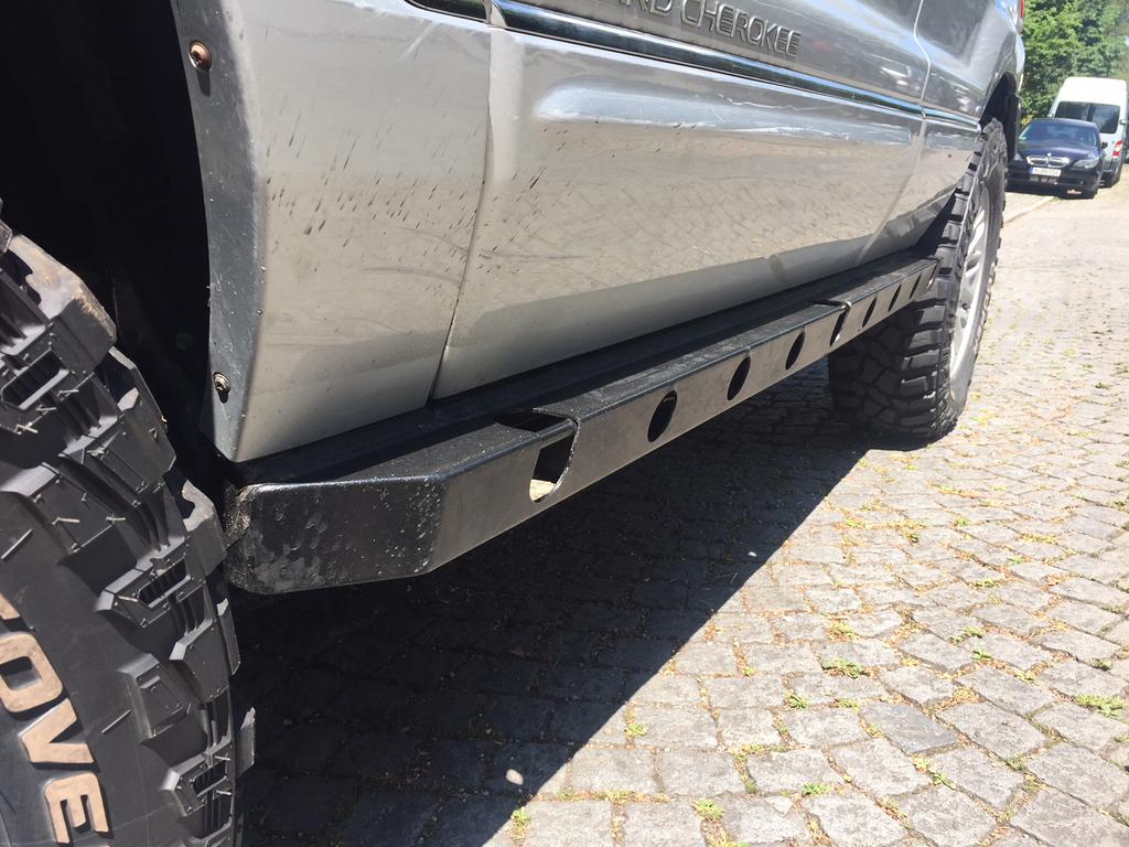

Das ist die hintere Hilift-Aufnahme. Wenn man vom Ende des Schwellers nach oben schaut, kann man die Schnittlinie vom weggetrennten Teil des Radkastens erkennen:
Das vordere Ende:
Den Hilift-Test haben die Schweller bereits erfolgreich bestanden (klar, bei 3mm Edelstahl) und die Rockslider-Funktion hab ich in Fürstenau auch schon erfolgreich ausprobieren können.
