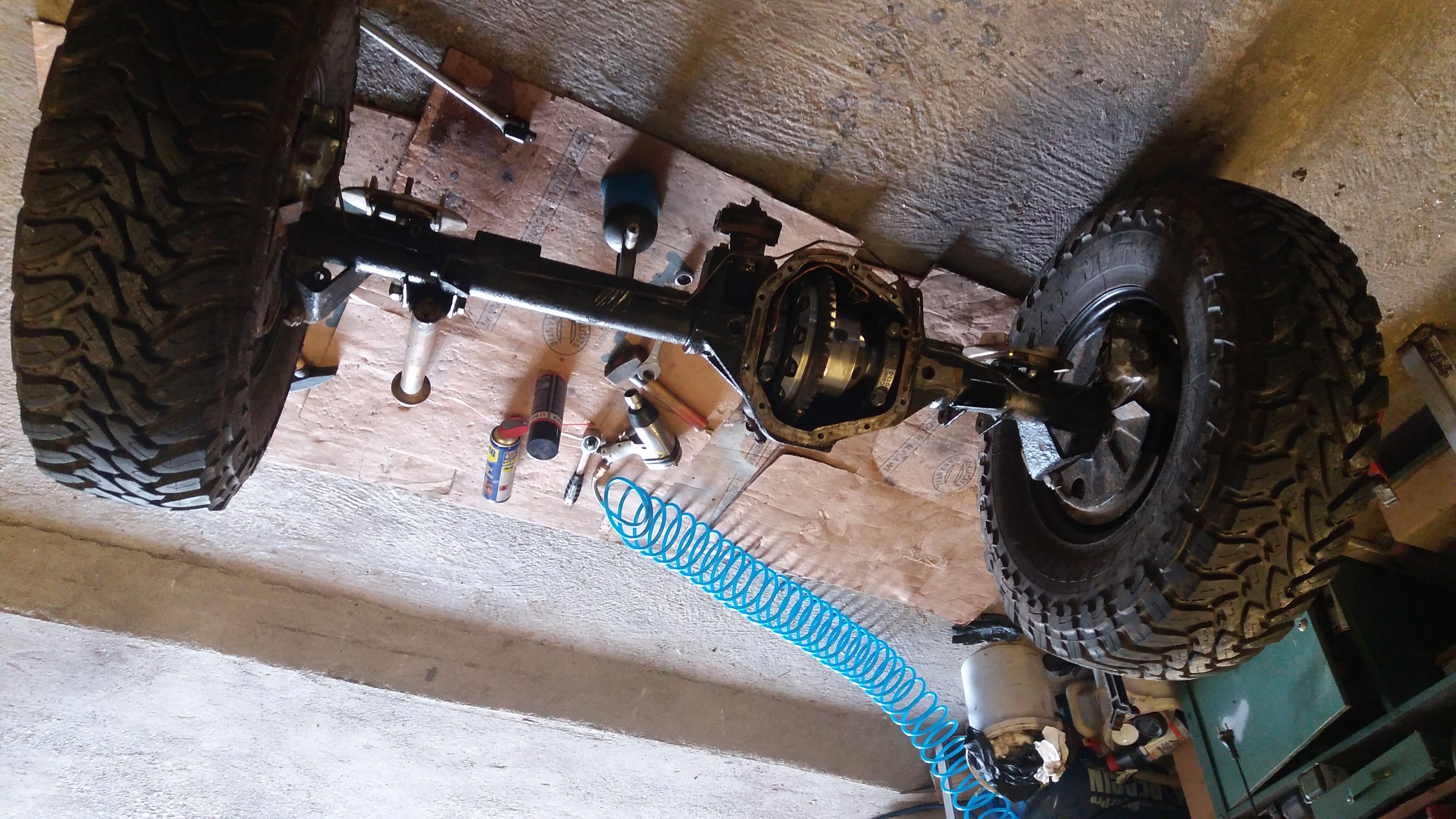

BeitragVerfasst am: 11.12.2017 17:09:42    Titel:
Hallo Leute
So wie versprochen ein bar Bilder zum Einbau!
Der Einbau gestaltete sich etwas schwierig, ich hatte auch so manch ein Problem damit! Versteht mich nicht falsch, ich bin kein Profi, ich hab das zum ersten mal gmacht! Mit etwas ruhe und Zeit und wen man logisch denkt, Schaft man das ganz easy! Aber schlussendlich ging alles glatt! Bin nun schon 2500 km gefahren! Straße + Gelände! Die Achse lauft perfekt keine Geräusche nix! Alles funktioniert wunderbar! Der locker geht natürlich auch ohne Probleme! Und was soll ich sagen, so ein locker im 130 ist schon was feines wen du im Gelände kraxeln willst!
Hier ist die Achse schon zerlegt! Hab gleich die komplette achse bis auf die Bremsen überholt!

BeitragVerfasst am: 11.12.2017 17:18:04    Titel:
In dem Bild ist die Achse noch zusamengebaut! ( Leider steht Das Bild am Kopf! ) Der locker ist da schon drin! Ich musst da aber noch mal rann weil ich nach dem ersten einbau ein komisches Gereusch hatte! Hau mich, ich bin der Frühling Und eins kan ich jetzt sagen! Wen man keine Hebebühne hatt, ist es am besten man baut die Achse aus! Das erleichtert das einstellen extrem! Unsicher

BeitragVerfasst am: 11.12.2017 17:20:50    Titel:
Das war der erste versuch des einstellens! Einfach nur um zu sehen wo man steht! Hab auch geschaut ob alles rund leuft und nirgendwo ansteht! Was leider auch ein problem war! Also ohne material wegzunehmen ist es bei mir nicht gegangen!

BeitragVerfasst am: 11.12.2017 17:22:27    Titel:
So das ist das letzte Bild! Achse wieder ganz! Und natürlich neu lackiert!

BeitragVerfasst am: 11.12.2017 20:17:13    Titel:
Bilder
 Dateiname:  Saly achse.jpeg
 Dateigröße:  1.23 MB
 Heruntergeladen:  149 mal
Landy130
Mit dabei seit Anfang 2016
...und hat diesen Thread vor 3241 Tagen gestartet!
BeitragVerfasst am: 11.12.2017 20:21:56    Titel:
Bild 1
