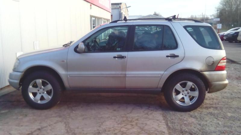

Ich fahre selber Falken Wildpeak AT in 285/60 R18. sieht aufm ML so aus:
Und ja die sind in der Groesse durchaus offroadtauglich... und ja, mit der Groesse wuerde ich auch solche Strassen wie im Thread angepeilt fahren, wuerde dann aber eher zu BFG tendieren. Manche hier koennen sich ja mal die Muehe machen und ihre Prozentrechnung wieder aufpolieren, wieviel Zentimeter Flankenhoehe so nen 285/60 hat und wieviel nen 265/75 R16 bzw 235/85 R16.
Da ist nicht soviel Unterschied uebrig. Und was frueher so als 205 R16 oder 215/80 R16 aufm G gefunden werden konnte... reden wir lieber nicht dadrueber.... Einige ueberschaetzen die Wichtigkeit der Flankenhoehe durchaus, wichtig wird die nur wenn man massiv Luftdruck ablassen will, ansonsten spielt die eher ne untergeordnete Rolle...
