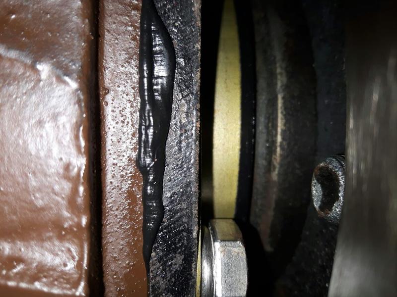

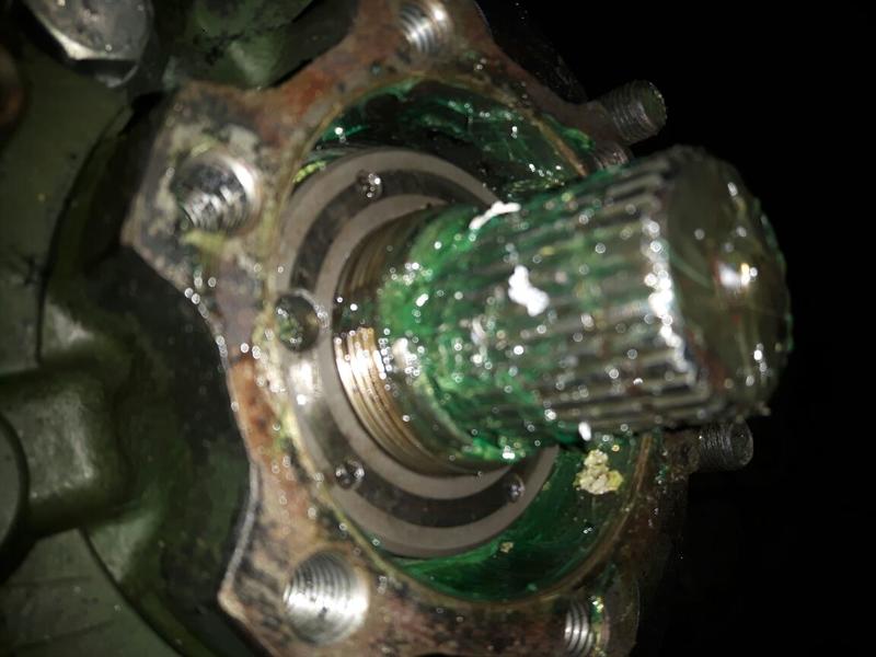

Hallo Leute wie schon gesagt die Finale Phase läuft
Heute habe ich mich dann gefragt ob ich auch dieses Radlagerproblem habe
Und ob ich alles richtig gemacht hab
Mit 195 Nm angezogen ziemlich weit gelöst und mit 5NM nachgezogen
Die Nabe dreht sich recht schwer ist das okay?
Bilder folgen ich würde mich über n Statement freuen Grins

BeitragVerfasst am: 10.11.2018 18:53:03    Titel:
oh ich sehe jetzt erst noch unbearbeite Fragen
die Lager gingen absolut scheiße runter ich habe sie deshalb angeschliffen bis sie gerissen sind
