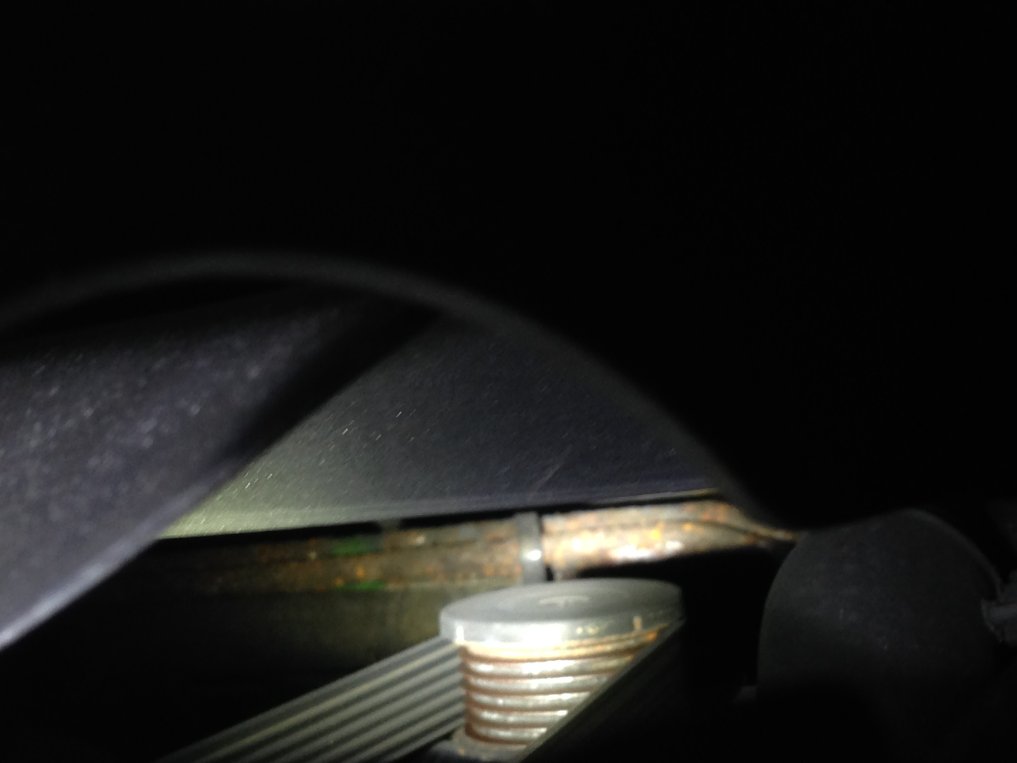

Sorry, ich brauch nochmals eure Hilfe.
Ich war heute einen G besichtigen. Ist in top Zustand und praktisch kein Rost (hatte ihn auch auf der Bühne).
Einziges echtes "Problem" welches ich und der unabhängige Mechaniker finden konnten, waren verrostete Leitungen unten im Motorraum direkt hinter dem Kühlaggregat. Alle anderen Leitungen usw. waren gut. Diese Leitungen hatten jedoch etwas mehr, als nur Flugrost.
Ist das "normal"? (G hat 190'000km auf dem Tacho und stammt aus dem Jahr 2005). Muss man das bald machen lassen? Wie teuer kommt einem das Ersetzen/Reparieren der Leitungen in etwa?
Ach und das Gaspedal Poti scheint einen Fehler zu generieren (konnte ich zwar im Fahren, selbst mit Kick Down, nicht reproduzieren), aber wieviel kostet der Ersatz von dem in etwa?
Gruss
Marco
Bild der rostigen Leitung

Die Leitung konnte ich auf die Schnelle nicht zuordnen- dazu hab ich zu wenig Kenntnis vom 270er. Der Pedalwertgeber (bei dir: Gaspedal Poti) A 012 542 33 17 kostet bei Mercedes in Dtl. 163,39€ + Mwst. Er besitzt eine Rückfallebene (2. Hallkreis) die Einspringt, wenn der "Hauptkreis" ausfällt. Deshalb merkst Du beim Fahren dann i.d.R. nix. Wenn der aber auch noch ausfällt ists vorbei. Kannst Du aber selbst auswechseln.
