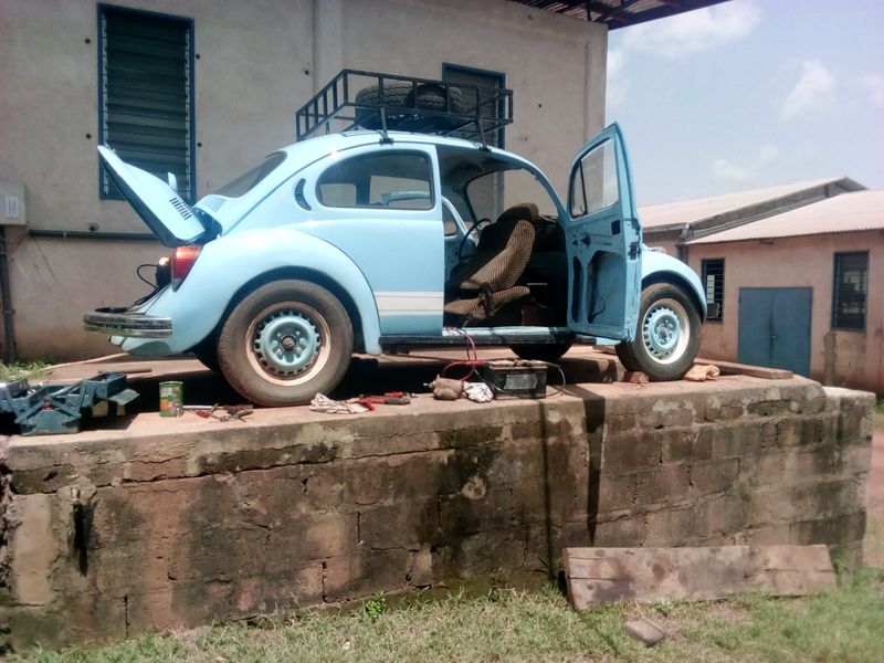

die bremsen eingebaut, die achse hinten abgedichtet, der kabelsalat fertig und schon bereit fürs abenteuer Nationalpark, ein bischen elefäntlein gucken...

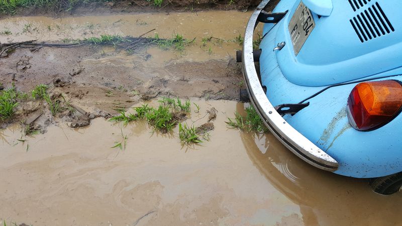

Dank des regens ein bischen in der pfütze stecken bleiben...
(leider macht in solchen momenten niemand richtige fotos)

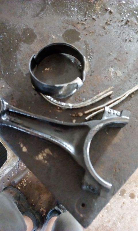

Vom kolben geklopfte köpfe sehen so aus.
Kolben welche sich dne kopf gestossen haben so:
und die pleuellager die hinübergegangen sind so:

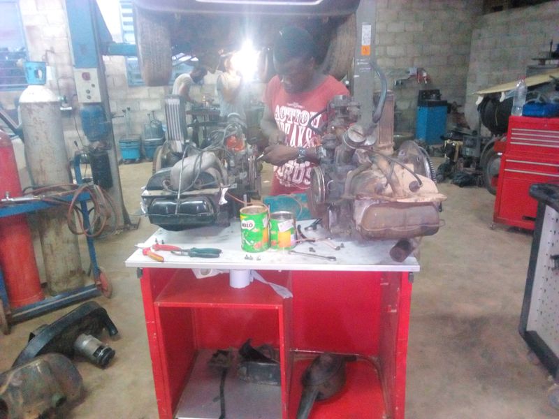

das motorproblem siet folgendermassen aus: mangels neuen ersazzündkerzen sind wir auf nur 2 zylindern ca 100km gefahen, logisch ein sehr hoher verbrauch, da mit dreiviertel gas. die kenntnis über öldruk war uns verwehrt, da beide öldruckschalter die ich hatte defekt waren. nun heute beim auseinanderbauen des motors hab ich gesehen das die super mechaniker vor mir, die ölpumpe etwas falsch zusammengebaut haben. eine papierdichtung ist einfach am falschen ort eingebaut worden, somit hatten die zahnräder spiel auf der achse, und das öl konne super entwischen... tja. komisch finde ich, das dies selbst beim zweiten motor den ich habe so montiert wurde. ??
nun hab ich 3 optionen offen:
1 opiton: zweitmotor mit blechstückchen hinter den lagerschalen "revidieren" und auf gott hoffen...
2 option: Motor vom Pressluftkompressor der hier ab und mal einmal im jahr für pionierarbeiten gebraucht wird "ausleihen"
3 option: Meinen merceds bus nehmen, damit in marokko als alternative zum fehlenden abenteuer, die dünen kraxxeln gehen
was wird es wohl? ich fang mal an mit option eins vorzubereiten, wenn diese nicht klappt, mal mit chefe über option 2 plaudern... und dann sonst plan 3

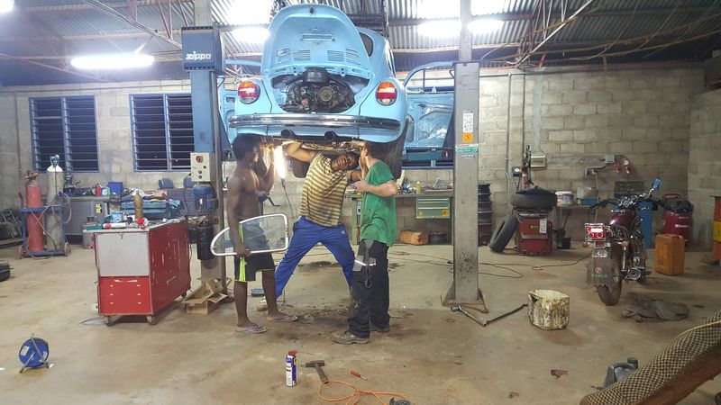

der käfer ist nicht gestorben. die Blechlein sind montiert, der motor schnurrt.
ABER: Die vernunft hat mir gesagt, das ich besser neuteile organisiere und die mit genügend zeit einbauen werde.
Das problem ist vorallem die zeit. der zweitmotor ist viel besser in form als der erste der jetzt gestorben ist. aber das motorschwungrad ist nicht fest und das gewinde in der kurbelwelle ist hin.... hier kann man drehen und fräsen, also schraube selber machen. aber die zeit.... mein freund ist jetzt schon einige tage hier, und wir haben bis heute früh um 1 uhr geschlüsselt, das ist aber nicht das ziel seines Besuches hier. Jetzt machen wir die flüssigkeitskontrollen an meinem Mercedes Bus und fahren dann mit dem Bewährten Reisemobil in die schweiz. im gepäck ein satzt ausstellfenster und eine Motorhaube für Polo....
bilder poste ich auf meinem blog, wenns weiter geht mit dem käfer im oktober poste ich gerne weiter.

Hier sind wir gerade dabei den neuen alten motor den ich aus der Schweiz hab mitgehen lassen, auf gebläsekasten ohne heizung umbauen. ebenfalls ist der dynamo gegen einen Alternator getauscht worden. Wer will den 6v??
Den motor eingebaut und hopp auf die Probefahrt.
