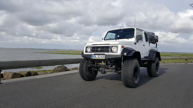

Moin,

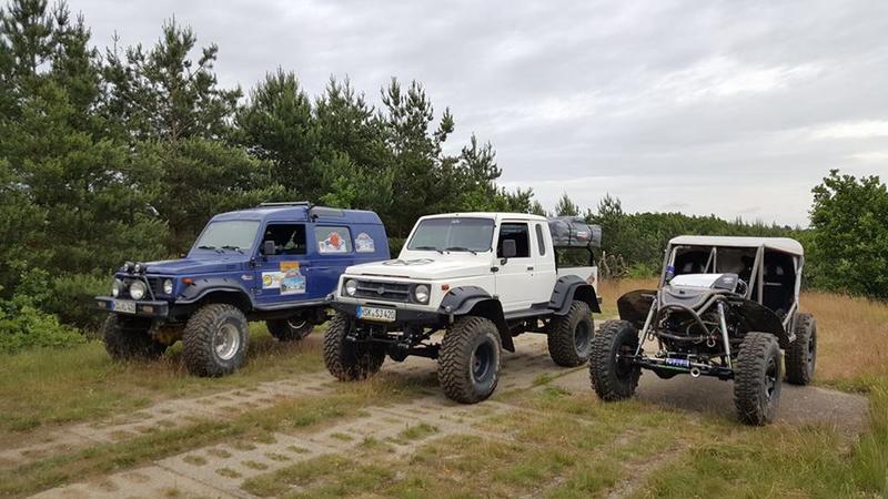

jetzt war ja Tobias so freundlich, mich mal ne Runde mit der Murmel fahren zu lassen, und ich muss sagen, ich bin begeistert!
Das Ding fährt sich, wenn man sich erstmal an die Ausmaße gewöhnt hat, echt vorbildlich!!!
Die Bremsen sind wirklich bissig, das Fahwerk passt!
Man muss sich nur von den Dimensionen eines Samurai gedanklich verabschieden, wie breit die Kiste wirklich ist, kann man nur erahnen...(aber Bordsteine verschwinden in den leicht überdimensionierten Reifen!)
Von der Höhe will ich nicht reden, das Ding ist unwidersprochen hoch!
Das das Gerät im Gelände einwandfrei funktioniert, muss ich nicht erwähnen, oder? Geht, und zwar amtlich!
Kolben, das hast Du sehr, sehr gut gemacht!!!

Danke für die Blumen Tröst
Schön das es die gefallen hat, und du jetzt Bock auf deinen Long Bausatz hast Vertrau mir
Wir waren übrigens in Karenz - die erste große Testfahrt für das Auto! Eine Strecke 386 Kilometer...
Mit dem Fahrwerk bin ich auf der Straße sehr zufrieden, vergleichbar mit dem 80mm Trailmaster Fahrwerk und 31er Reifen am SWB. Im Gelände könnte die Kiste etwas weicher sein, hoffe das die Federn da noch etwas weicher werden nachdem sie richtig durchgeknetet werden. Ja
Der Motor zickt noch etwas, irgendwie ruckelt er beim beschleunigen. Die Theorie das es mit vollem Tank schlimmer ist als fast leer hat sich auf der Rückfahrt nicht bestätigt. Hab jetzt mal eine neue Zündspule und Zündkabel bestellt, Verteilerkappe und Läufer kommen auch Neu! Auf der Autobahn lief er dann wieder Problemlos, V Max mit dem kurzen Verteilergetriebe ca 135 km/h laut GPS. Um die Drehzahl bei 100 km/h runter zu bekommen werde ich mal ein etwas längeres Vtg einbauen und testen...
Ansonsten bleibt zum Wochenende noch zu sagen: Hat richtig Spaß gemacht, tolle Truppe YES

Na endlich kommen die Bilder ha ha! Super geworden zwar ein bisschen hoch aber ist ja auch nicht als Alltagsgerät geplant gewesen denke ich mal! Wahnsinn wieviel Arbeit da drinn steckt!
Aber eine Bitte hätte ich noch verbau baldigst einen Käfig innen oder außen ist egal ,wär halt sehr Schade um Dich oder die coole Suzi!

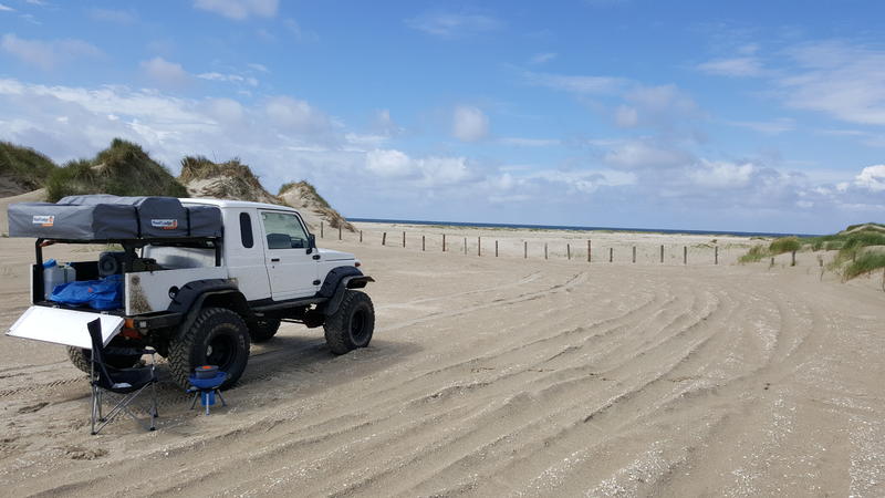

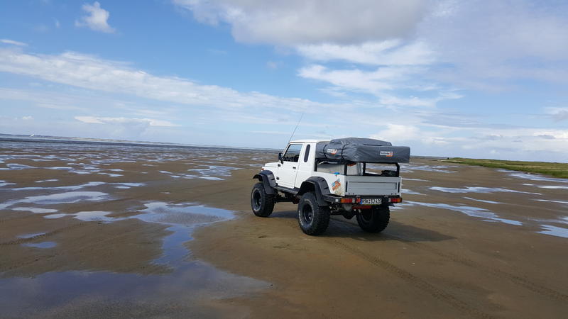

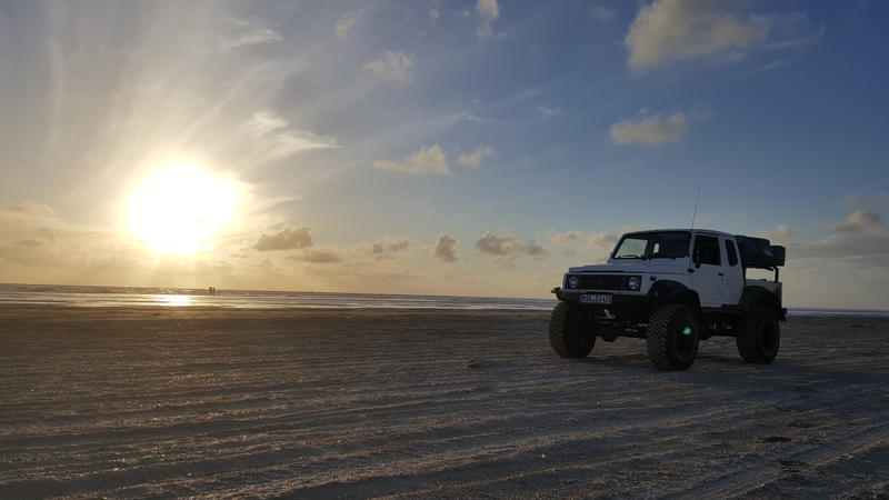

Letzte Woche hab ich mir einen Kurztrip nach Dänemark geleistet YES
Genauer gesagt auf die Insel Römö! An sich sehr geil da Love it
Los ging es mit Verspätung am Donnerstag, musste morgens noch mein Vtg tauschen traurig mein vorher eingebautes Typ2 hat starke Vibrationen verursacht. Beim Ausbau hab ich dann bemerkt das es nicht das Vtg sondern die Hardyscheibe ist. Warum Sie so krum geworden ist weiß ich nicht, vorm Vtg Tausch war noch alles gut. Zum Glück hatte ich noch Ersatz liegen. Habe mich dann dazu entschlossen das bewährte, überholte, 4,9:1 Verteilergetriebe wieder einzubauen um keine Überraschungen zu erleben. Gegen 10 Uhr ging es dann endlich los. 600km Fahrt hatte ich vor mir.
Nach 3 mal tanken war ich dann um ca. 18.30 auf Römö.
Freitag bin ich dann die Insel erkunden und am Strand fahren gewesen. Abends dann ein Problem. Die Lampe der Bremsflüßigkeitskontrolle leuchtete wieder, obwohl ich Mittags schon einmal nachgefüllt hatte. Sichtprüfung unterm Auto ergab eine tropfende Leitung vorn rechts. Als ich die Verschraubung nachgezogen hatte war dann klar, Scheiße-ich brauche eine Werkstatt! Denn die Leitung war ab. (Kunifer-hält wohl keine Vibrationen aus). Nach 5 km Fußmarsch hab ich am Freitag Abend um 19.30 zum Glück noch eine neue Leitung gebördelt bekommen Knuddel Danke an den guten Man in Lakolk in der Werkstatt an der Tanke Respekt
Samstag bin ich dann 150km weiter gen Norden nach Sondervig gefahren um mir die Gegend und die Bunkeranlagen anzusehen. Noch kurz Stop in Ribe gemacht und dann Abends noch eine Runde am Strand gedreht.
Irgendwer hat seine Focus RS versenkt, Innen schön voll gelaufen Hau mich, ich bin der Frühling Sonst hab ich keine Offroad Action erlebt...
Wie klein die Welt ist sah ich am Freitag als plötzlich der Andreas alias Muzmuzadi vor mir stand Winke Winke
Hier noch ein paar Bilder Love it
Gefahren bin ich 1650 Kilometer, dabei hab ich 227 Liter Super durchgehauen....
