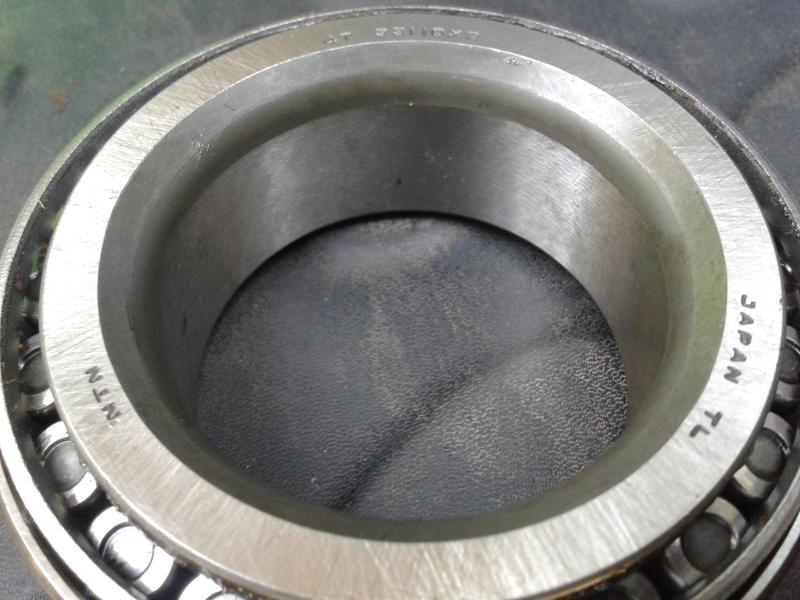

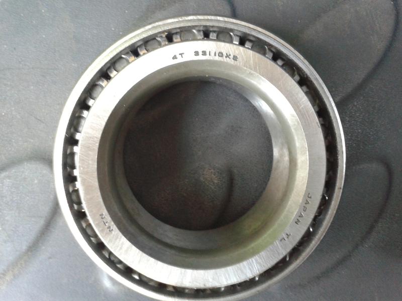

Hab erst heute die Lager wieder in der Hand gehabt....und jetzt zufällig im Auto rumliegen....hier ein paar Fotos:
Es steht drauf 4T 33II0x2 / JAPAN TL / NTN:
Seitenansicht:

Auf dem innere Lager, das angeblich meine ASZ zerstört haben soll, steht wie bei Overlander auch NTN und Japan TL.
War das jetzt original?
Falls ja vermute ich eher, wie bereits von anderen hier erwähnt einen Montagefehler meinerseits bzw. einen unzureichenden Verlass auf die Einstellmethode mittels Federzugwaage, worüber ich mich damals hier erkundigt habe.

Zu Vergleichszwecken bräuchten wir also alle auf dem inneren Radlager zu lesenden Inschriften.
4T 3311GXE, oder was eben draufsteht.
Daß die Gschicht hier mit 'Sparen zu tun hätte, glaubt im Ernst bestimmt keiner. Es geht ausschließlich um Fakten, um Klarheit über das Phänomen 'Radwackeln trotz peniblem Festziehen' zu bekommen.

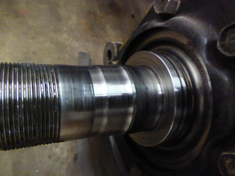

Habe mich vertan. Auf dem Lager stehen doch etwas andere Bezeichnungen, als bei dem von Overlander.
Aber Japan steht auf jeden Fall drauf Heiligenschein
Bilder vom ASZ
Radienlehre habe ich mir zur Sicherheit auch mal bestellt.
