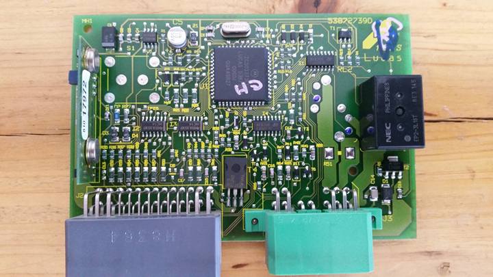

landybehr
BeitragVerfasst am: 17.07.2021 09:45:40    Titel:
Das ist kein Quatsch. Es ist nur nicht bekannt. Wenn du die zwei Schrauben vom Modul löst, und es am Kabel lässt, dann es aber etwas ruppig irgendwo gegen prellst, führt es dir die Funktion vor.

BeitragVerfasst am: 17.07.2021 12:49:17    Titel:
Schwachsinn rotfl rotfl rotfl
Zeig doch mal den Beschleunigungsmesser auf der Platine... Heiligenschein
landybehr
BeitragVerfasst am: 17.07.2021 13:02:11    Titel:
Das ist ja wirklich ein Nebenschauplatz. Aber meinetwegen. Ich gebe zwei Fakten :
Erstens saß ich mit in einem 110 " 2.2 Tdci. Dessen AS10 Box war nach Ausbau und Chiplötetei a la Grafe nur locker an seinen ungefähren Platz gestopft worden, weil die Fummelei mit den Schrauben am Strasse Rand zu lange gedauert hätte. Nach 50m rumpelte der 110" über eine Bodenwelle und die AS10 rumpste ein Stück runter und schlug irgendwo hinterm Lautsprecher an. Augenblicklich ging der Warnblinker an und ließ sichauch nicht mit dem Schalter unter der Uhr ausschalten.
Zweitens möchte ich betonen, keinen wir auch immer gearteten Stoff zu rauchen. Ich war durchaus bei Sinnen. Heisst, ich hab keinen Schimmer, was im AS10 alles drin steckt und das ist mir auch schnupps. Aber eingebildet hab ich mir das nicht.
Von dem 110" hab ich gehört, dass er nach der Grafe - Aktion nicht mehr mit Blinkleuchten signalisiert, wenn er über die Fernbedienung abgeschlossen wird und das Innenlicht dimmt dann auch nicht mit dem Abschliessen runter. Irgendwas ist ja immer...

BeitragVerfasst am: 17.07.2021 14:30:28    Titel:
landybehr hat folgendes geschrieben:
Die AS10 ist dazu halt technisch einfach nicht in der Lage, weil ein entsprechender Sensor fehlt. Fakt.
El-Dracho
BeitragVerfasst am: 20.07.2021 11:18:16    Titel:
Servus!
bei meinem 2.4er z.B. schaltet sich auch bei einem heftigen Einschlag die Warnblinkanlage ein und geht dann auch nur mit Zündung aus/ ein wieder auszuschalten. Selbst "getestet" Grins
Ich bin mir sehr sicher, dass die AS10, da wo bei dem oben gezeigten Bild der große freie Raum ist (oben links), einen Trägheitssensor hat. Und ich meine mich zu erinnern, dass das WHB für den 2.4er genau diesen Trägheitssensor in der AS10 beschreibt, sodaß bei einem Aufprall, der schwer genug ist, diesen auszulösen, die AS10 alle Türen entrieget und die Warnblinker einschaltet. So funktionierts auch bei meinem (s.o.).
